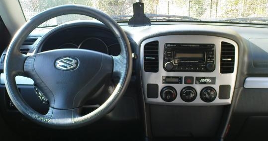

Φίλε Λεωνίδα για να δω μήπως μπορέσω να σε βοηθήσω... τα χειριστήρια του κλιματισμού είναι σαν αυτά της εικόνας παρακάτω;

Καλησπερα.. :ugeek: Ακριβώς τα ίδια είναι.. το μεσαίο κουμπί επιλογής μέσα έξω αέρα ειναι μόνιμα στην εξωτερική θέση..
