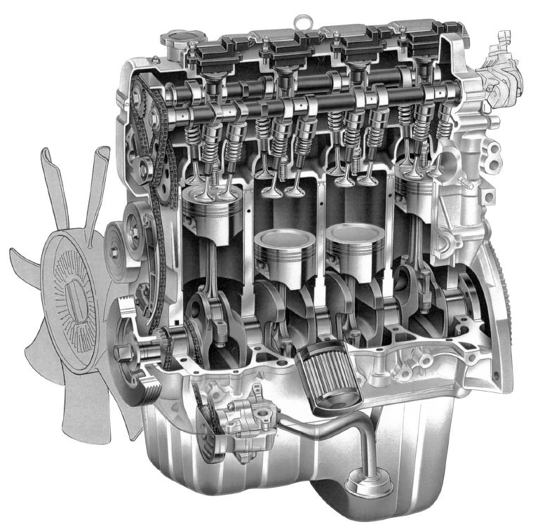

Εδώ και καιρό (5-6 μήνες) ξεκίνησε να ακούγεται ένα ελαφρύ "κροτάλισμα".
Και η αντιπροσωπεία το καλοκαίρι και άλλο συνεργείο αργότερα μου είπαν ότι είναι (πιθανότατα έως σίγουρο όσο περνούσε ο καιρός) από την γλύστρα της καδένας.
Περισσότερο ακουγόταν μέσα από την καμπίνα με κλειστά παράθυρα και ησυχία για να το καταλάβεις. Στο ρελαντί ακουγότανε αχνά και στις 2000 στροφές το άκουγες καλύτερα. Μετά από τις 2000 στροφές, τον ήχο τον κάλυπτε ο θόρυβος του ίδιου του κινητήρα.
Εδώ και 2 βδομάδες όμως, ο ήχος έχει γίνει πιο "καθαρός". Ακούγεται πλέον και στο ρελαντί. Φυσικά όχι όταν είναι κρύο, λόγω αυξημένων στροφών του κινητήρα. Όταν όμως ζεσταθεί, ακούγεται κανονικά.
Πλέον ακούγεται συνέχεια ακόμα και κατά την πορεία.
Ερώτηση: έχει συμβεί σε κανέναν? Πως το αντιμετώπισε? Με αλλαγή κάποιου υλικού? Με απλή ρύθμιση? Πόσο περίπου του στοίχισε? Επειδή σε 2500 km θα κάνω το μεγάλο service των 90.000 km είναι παράτολμο να το αφήσω έως τότε, για να μην διπλοπληρώνω εργασίες-λάδια-ξύδια?
Να το φτιάξω? Θα ξαναχαλάσει η ρύθμισή της μετά από κάποια χιλιόμετρα?
Σας παραθέτω φωτό από το Service Manual για να μπορείτε να μου εξηγήσετε καλύτερα....
Κινητήρας J20

πανο πριν κανεις οτιδηποτε προσπαθησε με ακουστικα να εντοπισεις την πηγη του θορυβου.
συνηθως η καδενα αρχιζει ν ακουγεται μετα τις 200 χλ χλμ .μην ανησυχεις δεν θα παθεις
ζημια αν κ πιστευω οτι ο θορυβος ειναι απ τη μερια του διανομεα(ντιστριμπιτερ στα ελληνικα)
το κανει κ σε μενα ολοι λεγανε καδενα εκτος απο αυτον που εβαλε ακουστικα :lol: :lol: :lol:
αστον μα δυναμωσει κ θα τον εντοπισεις πιο ευκολα!!!

Πάνο ο Θανάσης έχει δίκιο.Στα παλιά ταξί που είχαν καδένα(τα καινούργια έχουν υμάντα)αλλάζαμε καδένα και οδηγούς(γλύστρες)μόνο όταν κάναμε επισκευή κινητήρα,μετά τις 700-800 χιλιάδες χλμ.Η καδένα δέν χαλάει,οι οδηγοί της φθείρονται από την πολύ χρήση και αποκτά "μπόσικο",μιλάμε για 2-3 χιλιοστά.Επίσης ο τεντοτήρας είναι υδραυλικός και απ ότι ξέρω δεν ρυθμίζεται.Ψάξε λοιπόν μήπως είναι από κάπου αλλού ο θόρυβος.

Έχω κι εγώ ένα παρόποιο θόρυβο και ο γιατρός με τα ακουστικά είπε πως θα βγάλει να περιποιηθεί και να ελέγξει το διανομέα γιατί έχει λέει κάτι γραναζάκια , δεν έδωσα σημασία γιατί θα γίνει στο επόμενο service

Παντως το συγκεκριμενο μοτερ δεν εχει "ακουστει" για καδενα εκκεντροφορου. Και με τοσα λιγα χιλιομετρα μαλλον κατι αλλο ειναι.
