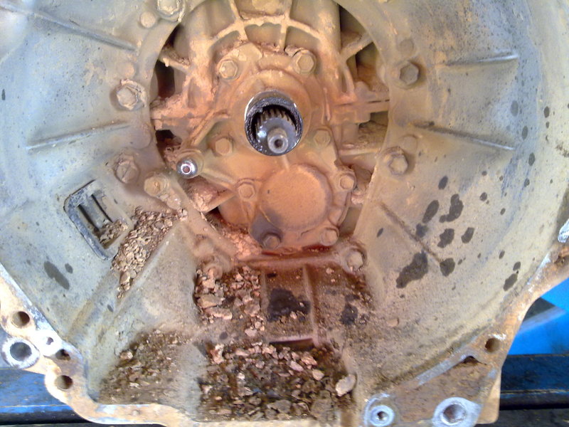

Δημοσίευσηαπό bafis » Παρ Οκτ 15, 2010 3:08 pm
Παρόμοια περίπτωση είχα και εγώ με το δικό μου GV. Έτριζε, έτριζε, μέχρι που ανοίξαμε το σασμάν για αλλάγη δισκόπλατου, και ήταν όλα χάλια απο τη σκόνη και τη λάσπη. Το φουσκάκι, είχε ξεραθεί και είχε σπάσει, και το ρουλεμάν είχε κολήσει.. Στην πιο κάτω φωτό σου δίνω μια ιδέα, και πιστεύω πως εάν αλλάξεις φουσκάκι (5euro) και λιπάνεις το δίχαλο και το ρουλεμάν που είναι μεσα απο το φουσκάκι, θα φτιάξει... :) :)
Ελπίζω να βοήθησα... :) :) :)
