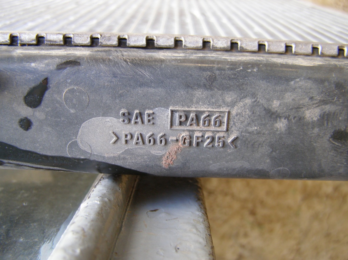

Δημοσίευσηαπό Tzivitzonis » Κυρ Οκτ 24, 2021 1:45 pm
Έλα ξένε! :D
Το μόνο που έχω φωτό με κάποιον κωδικό από το παλιό μου γνήσιο ψυγείο είναι αυτή:
Ο κωδικός που δίνει για το 1.6 είναι ο 1770066D01. Όμως σαν αντικατάσταση δίνει και το D00 & D02. Εσένα σύμφωνα με το VIN number ποιό κωδικό σου δίνει ότι φοράς; :think:
Γνήσια βρίσκω εδώ:

Re: Αλλαγη ψυγειου
Δημοσίευσηαπό Tzivitzonis » Κυρ Οκτ 24, 2021 7:15 pm
Denso κι απ'ότι είδα στο Additional Information είναι το αντίστοιχο με το Koyorad PL101339 που έχω βάλει μετά το εργοστασιακό, και το οποίο έχω ακόμα (από 9/7/2016). Το koyo το έχω δουλέψει με 3 διαφορετικές τάπες, αλλά όχι την εργοστασιακή.
Αφού το ψυγείο σου Αλντο είναι οκ, γιατί δε δοκιμάζεις μια καλή τζαπανέζικη τάπα ()και κοιτάς να αλλάξεις το ψυγείο instead; :think:
