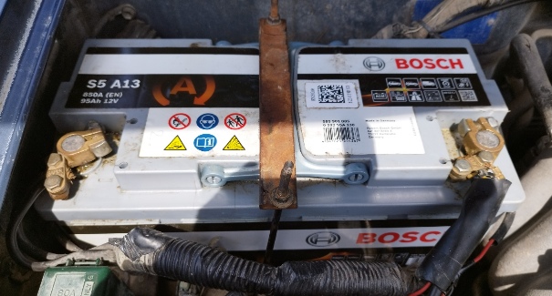

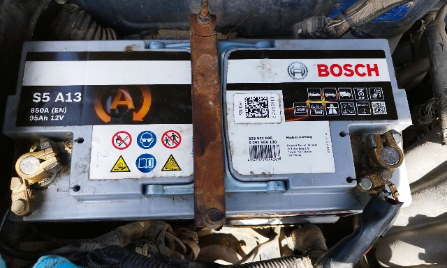

Re: Τι μάρκα μπαταρία?
Δημοσίευσηαπό Thassman » Δευτ Μάιος 20, 2024 6:06 pm
Και ξαφνικά, σήμερα το πρωί, η μπαταρία πέρασε στην αιωνιότητα :lol:
Υπάρχει μια s5 της bosch 95Ah βαθειάς εκφορτισης, την έχω σα backup στη βάρκα, μακάρι να χωρέσει.
Ποια είναι η μεγαλύτερη μπαταρία που έχετε βάλει στο grand vitara;
Δημοσίευσηαπό costas66 » Δευτ Μάιος 20, 2024 8:51 pm
Η μπαταρία σου (Bosch S5) δεν είναι βαθειάς εκφόρτισης.
Μια χαρά κάνει για το αυτοκίνητο σου.
Η μπαταρία πατάει σε ένα πλαστικό σκαφάκι που έχει χείλος περιμετρικά.
Για να χωρέσει η μπαταρία κόβεις το χείλος στη μία μεριά.
Χώρος υπάρχει.
Δημοσιεύσεις: 7530
Δημοσίευσηαπό Thassman » Πέμ Μάιος 23, 2024 1:18 pm
Καλησπέρα
Οντως Κώστα, λανθασμένα θυμόμουν. Είναι agm η συγκεκριμένη, μπήκε σχετικά εύκολα και δεν χρειάστηκε να αφαιρέσω κάτι. Θα χρειαστεί να γράψω μερικά χιλιόμετρα για να κρατάει ρελαντί γιατί τώρα σβήνει, λογικά ο εγκέφαλος θα περάσει ξανά τις ρυθμίσεις. Και πάλι ευχαριστώ.
Δημοσίευσηαπό lyggas » Παρ Μάιος 24, 2024 12:41 am
Έμεινε χωρίς ρεύμα η μονάδα του υπολογιστή και απορυθμίστηκαν οι χρόνοι TRIM .
Θα επανέλθει αφού διανύσει λίγα χλμ.
Είναι γνωστό στους κατόχους GV. Για τον λόγο αυτό, όταν αλλάζουμε μπαταρία φροντίζουμε να μην διακόπτεται η παροχή, χρησιμοποιώντας ενδιάμεσο μέσο.
