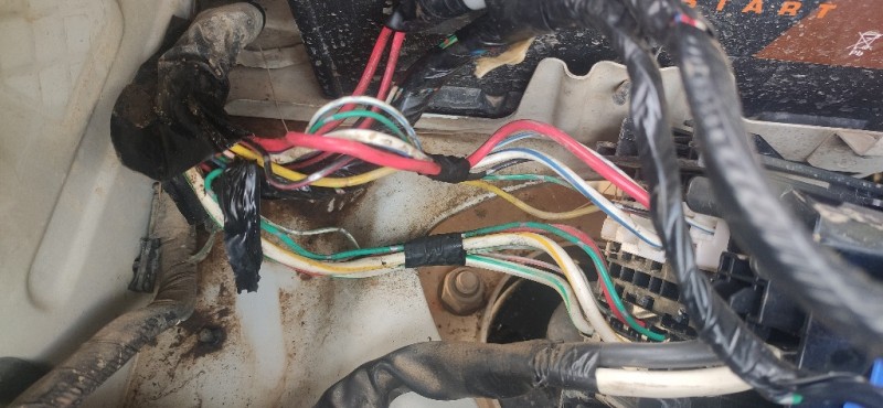

Re: Πρόβλημα με το μοτέρ καλοριφερ
Δημοσίευσηαπό Koniordos » Κυρ Μάιος 15, 2022 3:11 pm
Καλημέρα
Μόλις έβγαλα την φίσα του μοτέρ και άλλαξα ασφάλεια , με το που άνοιξα τον αέρα την ξαναέκαψε , άρα έχω βραχυκύκλωμα κάπου πριν το μοτέρ ,αλλά που :think:
Δημοσίευσηαπό Tony Louk » Κυρ Μάιος 15, 2022 5:56 pm
Κάποιοι φίλοι με GV, έχουν βρεί μιά κοτσίδα - πλεξούδα καλώδια, κάπου κάτω από τη μπαταρία αν θυμάμαι καλά, που γδέρνωνται τα καλώδια και βραχυκυκλώνουν.
Δεν ρίχνεις μιά ματιά εκεί...
Δες !
Δημοσιεύσεις: 10056
Δημοσίευσηαπό Koniordos » Κυρ Μάιος 15, 2022 7:11 pm
Έβγαλα την ασφαλειοθηκη , αλλά δεν βλέπω φθορά στην πλεξούδα.
Με το που ανοιξω διακόπτη καίει την ασφάλεια κατευθείαν
