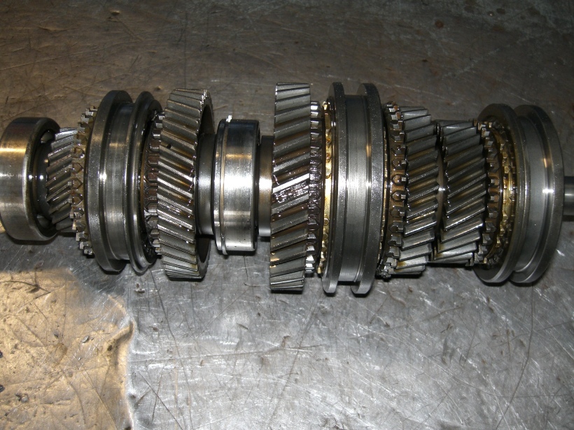

Sokoskopa έγραψε:Καλησπερα σε ολους και ολες
Καλη χρονια να εχουμε....
Εχω ενα GRAND VITARA 99' CABRIO G16B.
[b]Θελω να κανω επισκευη το σασμαν μου[/b] με εμποριου ομως.
Μηπως καποιος εχει κανει επισκευη το δικο του και ξερει να μου πει τα εμπορικα νουμερα των ρουλεμαν (αυτα που γραφει πανω το ρουλεμαν) Που αγορασε τα ρουλεμαν?
Ευχαριστω εκ των προτερων.
Πασις βοηθεια δεκτη!
Παιδιά ο sokoskopa το λέει ξεκάθαρα ότι θέλει να κάνει επισκευή το σασμάν του ... τώρα γιατί θέλει να το κάνει αυτό ....... μπορεί να κέρδισε το λόττο :lol: :lol: :lol: :lol: :lol:
Λέω λοιπόν ότι σίγουρα θα αλλάξει ρουλεμάν και τσιμούχες . είτε το κάνει μόνος που δεν το συνιστώ αν δεν έχει ξανά ασχοληθεί είτε το πάει σε μάστορα. ΑΛΛΑ ΔΕΝ νοείτε μάστορας να ανοίξει σασμάν και να μην σου αλλάξει ΟΛΑ τα ρουλεμάν :shifty: :shifty: :shifty: :shifty: :shifty: :shifty:
