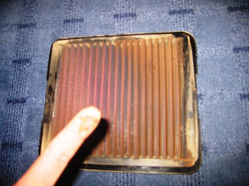

σημερα βρηκα λιγο χρονο να ανοιξω να δω την κατασταση του φιλτρου αερος! :shock: :shock:
μιλαμε για πολυ σκονη!σε λιγες ωρες θα ειναι παλι κανονικο και καινουριο!
ενας απο τους λογους που αντικετεστησα αμεσα το μαμα φιλτρο με εφ ορου ζωης!
Δημοσίευσηαπό KON.GV » Κυρ Μάιος 25, 2008 9:24 pm
το φιλτρο δεν το ειχα ξεχασει 3 χρονια απλυτο αλλα ετσι εγινε σε μια εξορμηση χτες στην ορεινη κορινθια!
Δημοσίευσηαπό KON.GV » Δευτ Μάιος 26, 2008 3:24 pm
χαχαχαχαχαχαχα!σημερα ειναι καθαρο!!!!καινουριο! :wink:
Δημοσίευσηαπό KON.GV » Τετ Νοέμ 05, 2008 7:40 pm
να μην υποβαλλω φωτο ξανα για την κατασταση του φιλτρου μετα τον παρνωνα. :? πολυ σκονη!θελει παλι πλυσιμο και παλι καινουριο.
