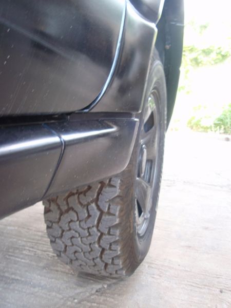

Δημοσίευσηαπό taxidriver06 » Τρί Αύγ 25, 2009 11:56 pm

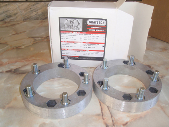

Επειδη η νεα τετραδα ζαντων απο το προηγουμενο μοντελο μαλλον εχει μικροτερο offset κ βρισκει στα ψαλιδια
ΕικόναΕικόνα
και επειδη τα 205/80/16 αναγομωση εβρισκαν στο σασι

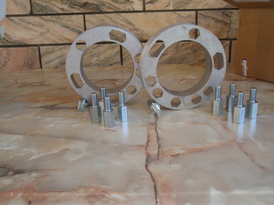

αποφασισα να τοποθετησω αποστατες απο το Bits4Vits
ΕικόναΕικόνα

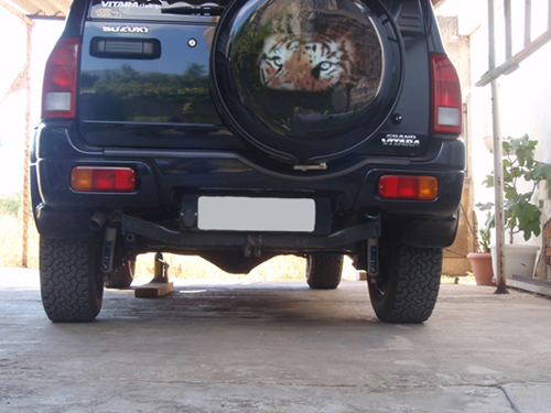

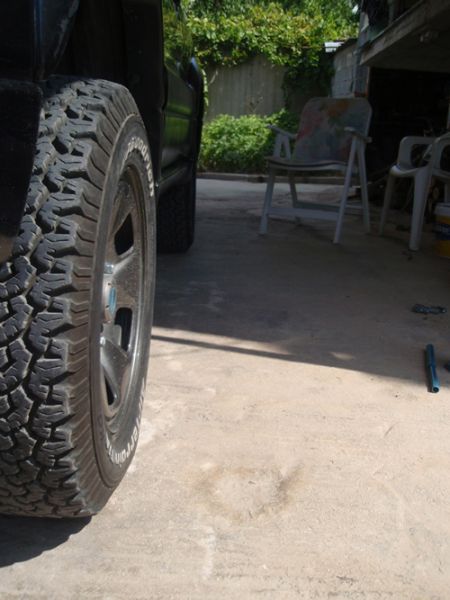

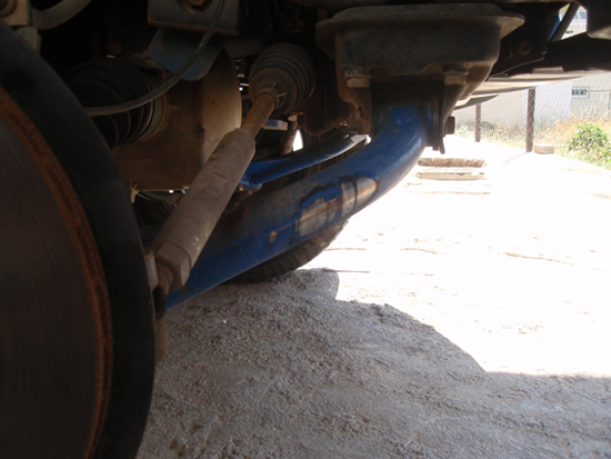

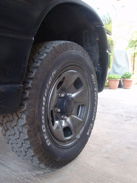

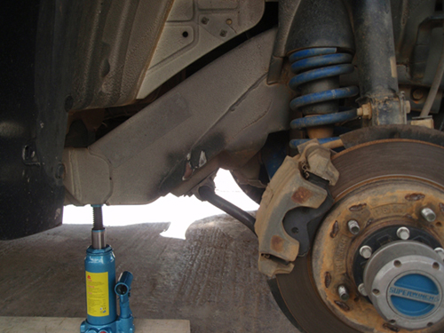

Το αποτελεσμα ηταν ανελπιστο,αλλαξε ολη η γεωμετρια του μπροστινου συστηματος.Χαμηλωσε περιπου ενα ποντο και τα ημιαξονια ηρθαν σχεδον σε οριζοντια θεση.Η αναρτηση δουλευει καλυτερα και η οδικη συμπεριφορα ειναι οπως ηταν πριν μπει το σετ της Calmini.Οι τροχοι ηρθαν προσωπο με τα φρυδια.
Πριν
Και μετα

πολύ ωραία βελτίωση! :wink: και να μην βρίσκανε οι τροχοί μόνο με το ψήλωμα 2,5" χρειαζότανε και αποστάτες η ζάντες με τουλ -10 οφφ σετ.
για αποστάτες πολύ καλή τιμή έχει ο Ντερβεντλής. :wink:
νομίζω 220 ευρώκαι μάρκα H&R. www.colway.gr

KON.GV έγραψε:πολύ ωραία βελτίωση! :wink: και να μην βρίσκανε οι τροχοί μόνο με το ψήλωμα 2,5" χρειαζότανε και αποστάτες η ζάντες με τουλ -10 οφφ σετ.
Εχεις δικιο Κωστα το αυτοκινητο δεν συμπεριφεροταν κανονικα,δεν εβαζε "μουτρα" κατω ειδικα σε ανηφορικα κομματια.Σκεφτομουν μεχρι και να αλλαξω τα μπροστινα ελατηρια.Ειχες δικιο και για τις ιντζες αλλαχτηκε η υπογραφη :oops: και το animal ηρθε στα ισια του.

Ψάχτηκα πολύ σε όλο το net και οι επώνυμοι τουλάχιστον πάνε γύρω στα 250 ευρώ... και όσο πας ανεβαίνεις...
Τώρα απο τν Dave τους παίρνεις 50 λίρες....
Οτι και νάναι αλλα τα μάτια του λαγού......και αλλα της κουκουβάγιας....
Απο την άλλη ο Dave είναι επαγγελματίας , τι να πω δν ξέρω....
Πάντως για κάτι τόσο σημαντικό - σκέψου την ασφάλεια σου- θα ειχα λιγες αμφιβολίες.....
Και γω απο τν Dave θα τους πάρω πάντως....
Οπότε εσυ θα μας πεις εντυπώσεις!!!!!

Φοράω και γω στο δικό μου τους αποστάτες του DAVE απο το Πάσχα και προς τι παρών δεν έχω κανένα απολύτως πρόβλημα.

Δεν εχω κανει χιλιομετρα εκτος λογω εργασιας ακομα (απο Σεπτεμβρη ηρεμουν τα πραγματα),αλλα οπως ειδα το πακετο η ποιοτητα κατασκευης, ειδικα τα μπουλονια, μου φανηκε πολυ καλη,θα δουμε.

Έχω όμως μια απορία, πως έγινε και χαμήλωσε ένα πόντο :?: :?:
Δημοσιεύσεις: 11464
Δημοσίευσηαπό taxidriver06 » Παρ Αύγ 28, 2009 12:26 am
Ο ενας ποντος ειναι σχετικο,εκανα βεβαια το λαθος και δεν το μετρησα πριν γιατι δεν φανταζομουνα τετοια μεταβολη.Με τους αποστατες ανοιξε περιπου 6.5 ποντους το αυτοκινητο(32 mm καθε πλευρα) ανοιγοντας λοιπον το "μοχλο" προς τα εξω αλλαζει και το σημειο πιεσης του ελατηριου.Δεν μπορω να το διατυπωσω καλυτερα :D :D γι αυτο σταματαω την αναλυση ,μας διαβαζει και αλλος κοσμος και θα με παρουν με τις πετρες.Οταν βρεθουμε, θα το δεις και θα καταλαβεις τι θελω να πω.

Σχετικα με ασφαλεια και οδηγικη συμπεριφορα σε αποτομες εναλαγες κατευθυνσης(οχταρια)που εκανα δοκιμαστικα σε ασφαλτο το αυτοκινητο ηταν τρενο.Καμμια σχεση με πριν που δεν μπορουσα να ταξιδεψω πανω απο 90χλμ/ωρα γιατι αναπηδουσε δεξια και αριστερα.

να μην πολυλογώ και βγαίνω εκτός θέματος έχω και εγώ αποστάτες H&R και μέχρι στιγμής δεν έχω συναντήσει κανένα πρόβλημα!τους τοποθέτησα μετά το bodylift. :wink:
