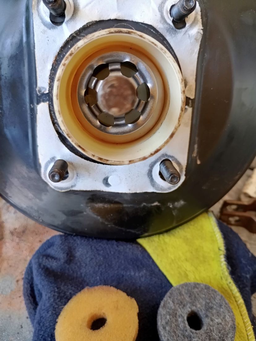

Σημερα εβγαλα το σερβοφρενο και στον οπτικο ελεγχο, παρατηρησα οτι το φιλτρο τσοχας ηταν πολυ βρωμικο, οποτε το καθαρισα με ισοπροπανολη και το τεσταρα με την αντλια κενου και λειτουργει εκτος αυτοκινητου.
Αυριο θα το παω και στον μηχανικο μου , που επιστρεφει απο τις διακοπες με το καλο, για να κανει και αυτος τους ελεγχους του, πριν προχωρησω σε αντικατασταση.
Εσωτερικα του φιλτρου ηταν πεντακαθαρο
Το τεστ , που εκανα, το κατεγραψα σε αυτο το βιντεο
Οποιοδηποτε σχολιο και βοηθεια ειναι ευπροσδεκτη, πριν το ξαναβαλω πανω για δοκιμη.

Οσο εβλεπα την Εθνικη μπασκετ, το μυαλο μου στο υποσυνειδητο, δουλευε τα δεδομενα και επικεντρωθηκα σε ενα σημειο, που δεν φαινεται καλα στο βιντεο και θα βγαλω ενα συντομο νεο βιντεο με αυτο το σημειο, που μαλλον υποδεικνυει και την ζημια, δεν ειμαι ομως και σιγουρος καθως δεν ειμαι ειδικος.
Εχοντας υποπιεση, κοντα στα -10psi, η υποβοηθηση δουλευει τελεια στο πρωτο πατημα ,
αλλα κρατωντας πατημενο το πενταλ, χανεται η υποπιεση και δεν εχεις υποβοηθηση στο επομενο πατημα.
https://youtu.be/qYbN9uN02vk
Αυτο σημαινει οτι με πατημενο το πενταλ, επικοινωνουν οι δυο θαλαμοι, ενω δεν θα επρεπε να επικοινωνουν.
Αρα η μεμβρανη ειναι ενταξει και η βαλβιδα-μηχανισμος, που επρεπε να κλεινει την επικοινωνια των δυο θαλαμων , κατα το πατημα του πενταλ, δεν δουλευει σωστα.
Οποτε αυριο παραγγελνω καινουργιο και θα ανοιξω και αυτο να το δω και εσωτερικα τα σωθικα του, που εχει το προβλημα.
Θα διακινδυνευσω και μια προβλεψη για την αιτια της βλαβης στην νεκροψια. Σε μια απο τις παραπανω φωτογραφιες , φαινεται και ενα σφουγγαρακι, που μπαινει μεσα απο το φιλτρο τσοχα. Στο σφουγγερακι αυτο, αφαιρεασα περιμετρικα καποια κομματια, που σχδεδον ειχαν κοπει. Πιθανον να κοπηκε καποιο κομματακι και να περασε πιο μεσα και να μην αφηνει την ppopet valve , να κλεινει σωστα. Αν επαληθευτω τοτε το σφουγγαρακι ειναι αστοχια υλικου, για χρηση πανω απο 25 χρονια ή 350.000 χιλιομετρα και μπορεί να ρίξει εκτός μάχης όλο το σύστημα :lol:
Υ.Γ. Μετα απο τα βιντεο και περισσοτερη κατανοηση , για λογους πληροτητας του αρθρου, προσθεσα στο αρχικο ποστ, οπου αναφερω σαν συμπερασμα οτι ειναι σχισμενη η μεμβρανη και το εξης: ή δεν λειτουργει σωστα η βαλβιδα επικοινωνιας των δυο θαλαμων, οταν παταμε το πενταλ ...

Κατά την αφαίρεση της αντλιας , διαπίστωσα ότι από το σερβό έβγαιναν λίγα ml υγρού φρένων, κάτι που δείχνει πως η αντλία έχανε από το πίσω τσιμουχάκι και τα υγρά πέρασαν στον θάλαμο κενού. Αυτό είναι και η πιθανότερη αιτία της δυσλειτουργίας και της απώλειας υποβοήθησης.
Για τον λόγο αυτό ακυρώνω την “νεκροψία” που σκόπευα να κάνω (η βλάβη θεωρείται πλέον προφανής).
