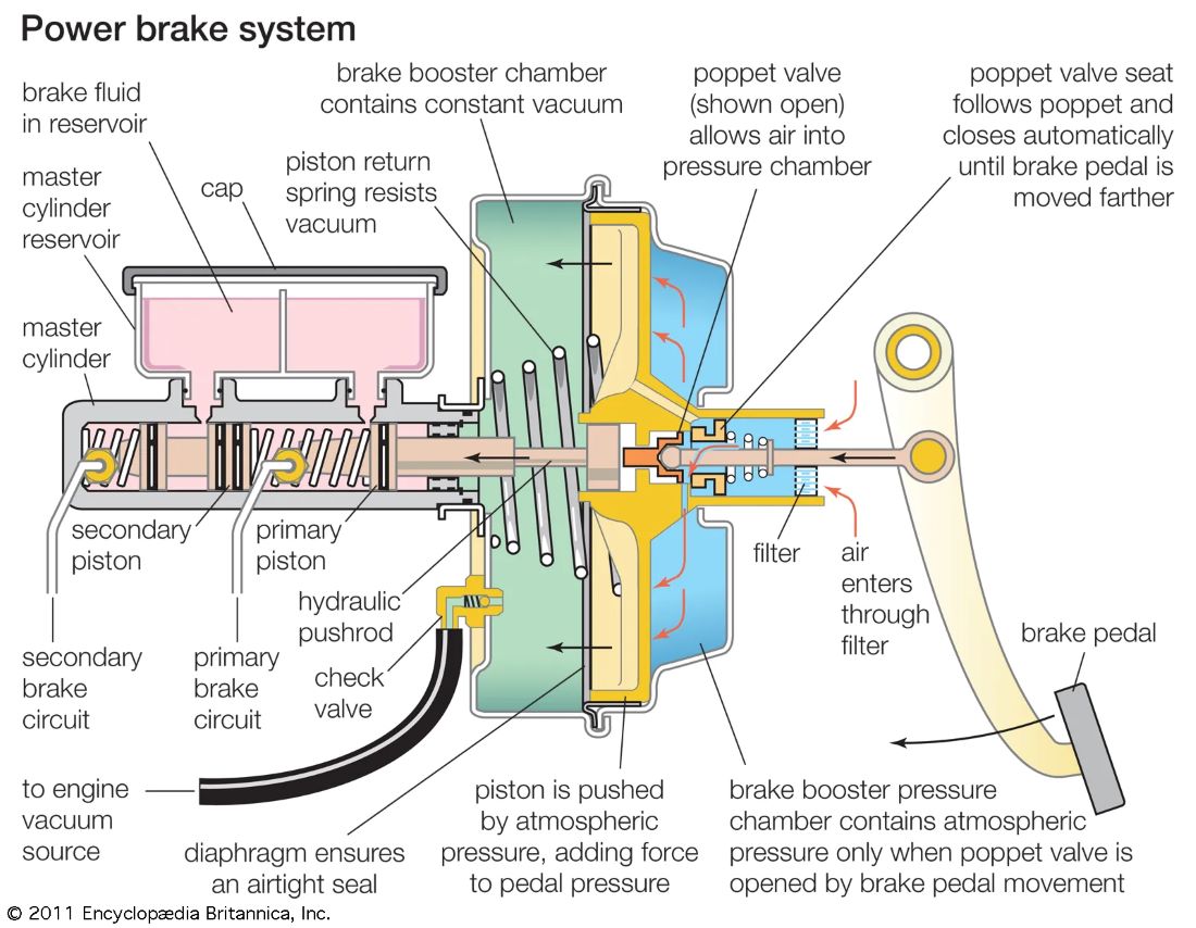

Επισυναπτω και μια ωραια εικονα τομης για το σερβοφρενο και την αντλια
