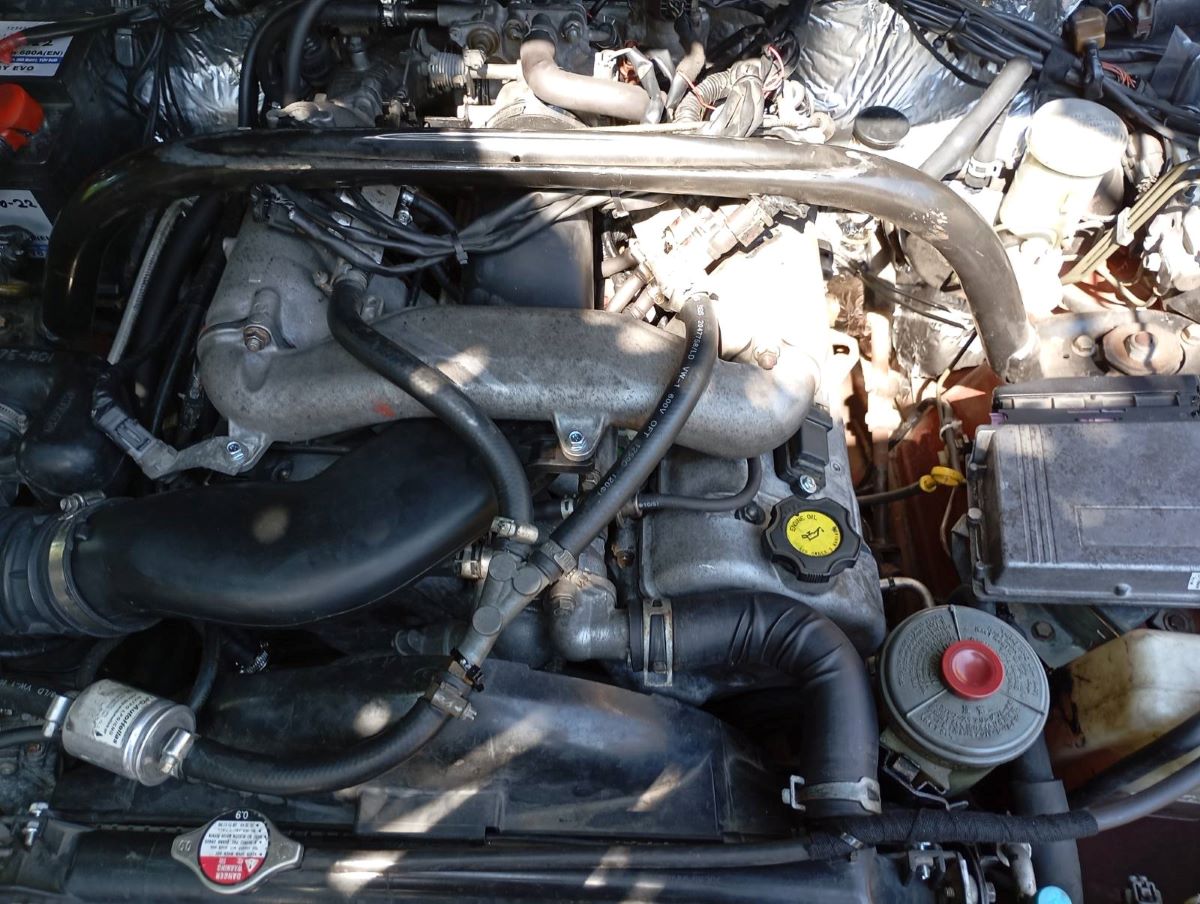

Καλημερα σε ολους.
Μετα απο 2,5 μηνες, την Τριτη 15-07-2025, παρελαβα το GV μου, απο την γενικη επισκευη. Εκανα 120 χιλιομετρα
και απο τις πρωτες ενδειξεις διαφαινεται οτι
ο και o εκαναν πολυ καλη δουλεια
και σαν να ξανανιωσε ο γεροντας :lol: .
https://youtube.com/shorts/5QV644WPloQ?si=uJK2d9aGjF7mdbQ7
Θα ακολουθησει στρωσιμο με ευρος λειτουργιας κυριως στις 2500 με 3500 στροφες, προσπαθωντας να γινουν πολλοι κυκλοι, μονο με βενζινη και οχι lpg ,
με λαδι 10w-40 με αλλαγες λαδιου και φιλτρου λαδιου στα 700 και 2500 χιλιομετρα
και μετα κανονικη λειτουργια με lpg , με λαδι 5w-30 acea c3 με αλλαγες ανα 8000 χιλιομετρα.
