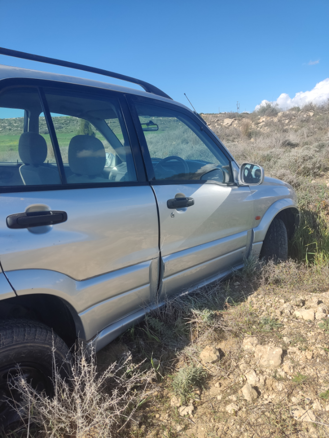

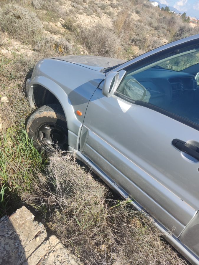

Δημοσίευσηαπό Κώστας Σ » Τρί Φεβ 07, 2023 11:13 am
Οι μπροστά τροχοί είναι στον αέρα!
Έχει χαντάκι μεγάλο... Ο αριστερός με 4x4 γρήγορο γύριζε αλλά όχι με ροπή!!
Ο δεξιά δεν έκανε τίποτα με 4χ4 γρήγορο!!
Με τα αργά δεν έκανε κανένας τίποτα!
Το λαμπάκι μέσα δεν ανάβει ότι και να επιλέξω!
Τι μπορεί να φταίει;
