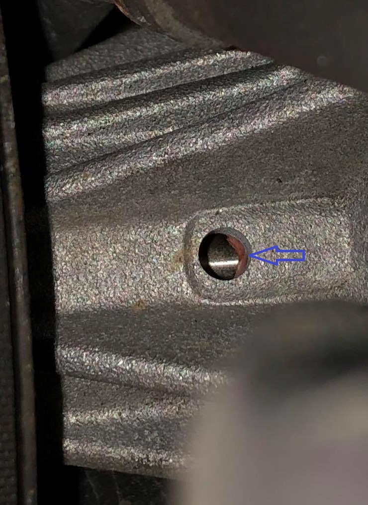

Μάλλον πάω για τρόμπα, εχει αρχίσει και τα παίζει ή είναι η ιδέα μου ?
Το κόκκινο που δείχνω με το βέλος είναι το παραφλού ... η πλάκα είναι οτι την άλλαξα πριν ακριβώς ενα χρόνο :lol:

Υπάρχει απώλεια ψυχτικού υγρού :?:
Αν βγάλει μια σταγόνα τον μήνα δεν μπορούμε να πούμε ότι έχει διαρροή. :D

Δεν μου έχει δείξει ότι χάνει νερά Στέλιο. Το θέμα είναι ποτέ θα μ αφήσει ... μην μείνω σε καμία εκδρομή με φουντωμένο μοτέρ.
Μάλλον θα την αλλάξω άμεσα η ερώτηση είναι να παρω από Suzuki ´η έχει δοκιμάσει κάποιος κάτι άλλο και του έχει κρατήσει πχ 4-5 χρόνια ; Αυτή είναι ένα χρόνο πάνω!

Μια χαρα ειναι, μη την αλλαζεις τσαμπα ;-)

Οι περισσότερες αντλίες βγάζουν 1-2 σταγόνες τον μηνά (20 σταγόνες τον χρόνο)
Δεν είναι καν ανιχνεύσιμο με το μάτι στο παγουράκι.
Γιαυτό και βλέπουμε άλατα ή χρώμα στην εν λόγο τρύπα. :D
Συνήθως οι αντλίες αν χαλάσουν αρχίζουν σταδιακά να στάζουν νερό,
οπότε το παίρνεις χαμπάρι από την στάθμη στο παγουράκι.
Η γνώμη μου μη πειράζεις τίποτα. Κάνε μόνος σου ταχτικό έλεγχο στο αυτοκίνητο.
Λάδια, νερά, υγρά φρένων κλπ.

Πήγα στα παιδιά που την είχαν αλλάξει κ μ είπε θα την αλλάξει ... του είπα για τρόμπα δικιά μου (να δω τι θα μου πείτε και εσείς για μάρκα) και μου λέει ΟΚ ! Με το νέο έτος θα πάω να την αλλάξω!
