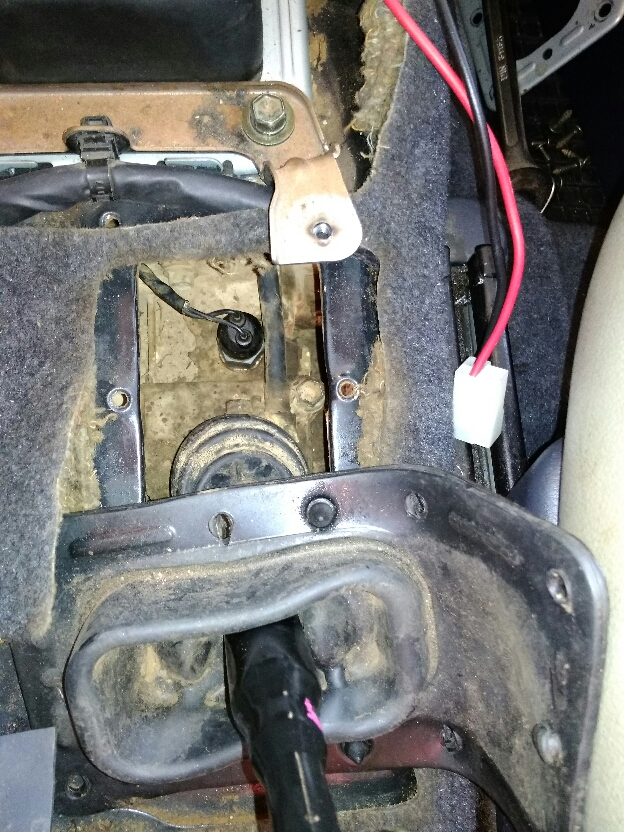

Το προσπάθησα και πέτυχε, άλλαξα τη βαλβίδα τετρακίνησης από την κονσόλα. Τιμή βαλβίδας περίπου 25 με 30€, δεν θυμάμαι γιατί έχουν περάσει τρεις μήνες.
Αφού λύσουμε τη κονσόλα, βλέπουμε τη φίσα της βαλβίδας δίπλα στο λεβιέ ταχυτήτων
Μπροστά από το λεβιέ τετρακίνησης βρίσκεται η βαλβίδα

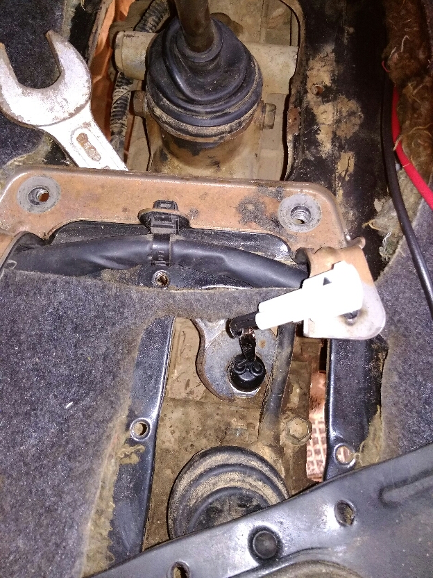

Περνάμε το κλειδί ( νομίζω 15αρι) από τη θέση του λεβιέ ταχυτήτων και ξεβιδώνει άνετα

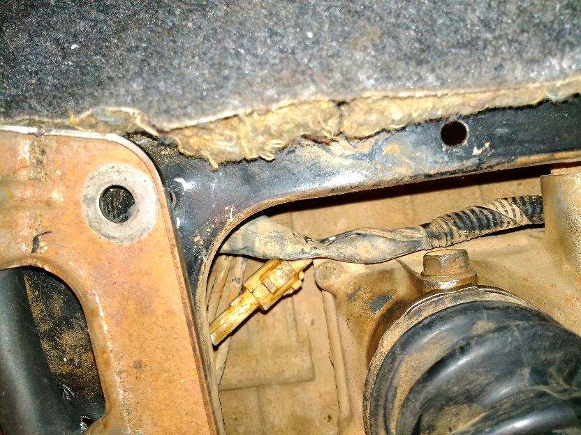

Ο κωδικός της βαλβίδας, μόνο γνήσια υπάρχει
Για την ιστορία, άλλαξα τη βαλβίδα γιατί μου αναβόσβηνε η ένδειξη στο ταμπλό, χωρίς όμως πρόβλημα στην τετρακίνηση,με το φόβο μην μείνω σε κανά βουνό.
Τέσταρα τη παλιά και έκανε διακοπές,η καινούργια ρολόι,τη βάζω επάνω και το λαμπάκι πάλι τα ίδια :tsoukalas:
