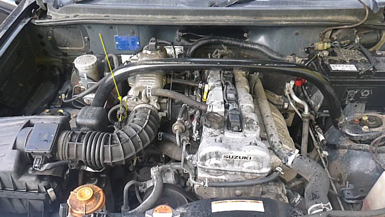

Δημοσίευσηαπό Tzivitzonis » Τρί Σεπ 26, 2017 1:30 pm
Χτύπα ελαφρώς τον παρακάτω αισθητήρα μπας κι έχει σκαλώσει...
Re: Χαμηλό ρελαντί συνεχόμενα
Δημοσίευσηαπό gtr » Τρί Σεπ 26, 2017 2:34 pm
Tzivitzonis έγραψε:Χτύπα ελαφρώς τον παρακάτω αισθητήρα μπας κι έχει σκαλώσει...
Τον βγαλαμε τον καθαρισαμε τον κουνησαμε μεσα εξω τα ιδια......τον αλλάξαμε πάλι τα ίδια......

Δημοσίευσηαπό ximikos00 » Δευτ Σεπ 17, 2018 10:13 am
Το γράφω εδώ μιας και δεν θυμάμαι να εχουμε ανοίξει καποιο αλλο τοπικ....
Εδω και κανα 3 μηνο μου εκανε κάτι περίεργα βυθίσματα το ρελάντι...πότε δουλευε καλα ποτε δουλευε χαμηλά έτοιμο να σβήσει και αφού ζεσταινόταν στα
φανάρια εκανε 2-3 βυθίσματα.
Καθαρισμό πεταλούδας εκανα αλλα ποτέ δεν εβγαλα τον αισθητήρα του ρελαντί γιατί φοβόμουν μη κανω καμμιά ζημιά...
Τελικά ειναι μόνο 2 βιδες δεν εχει ουτε φλάντζα ουτε καποιο σημάδι για να μπει σωστά(οπως νομίζω εχει ο αισθητήρας γκαζιού)
Απο το Σάββατο το ρελαντί δουλεύει ρόλοι...δεν επεσε κάτω απο τις 800-900σαλ σε αεριο βενζίνη...
Ο αισθητήρας δε, ειχε αρκετή μαυριλα που οσο σπρέι και να ρίξεις αν δεν το βγάλεις θα μείνει εκεί. επίσης καθαρισα ολη την τρύπα που μπαίνει και εβγαλα και απο εκεί
αρκετή μακά...
Πολύ εύκολο να γίνει ...αξίζει τον κόπο!
