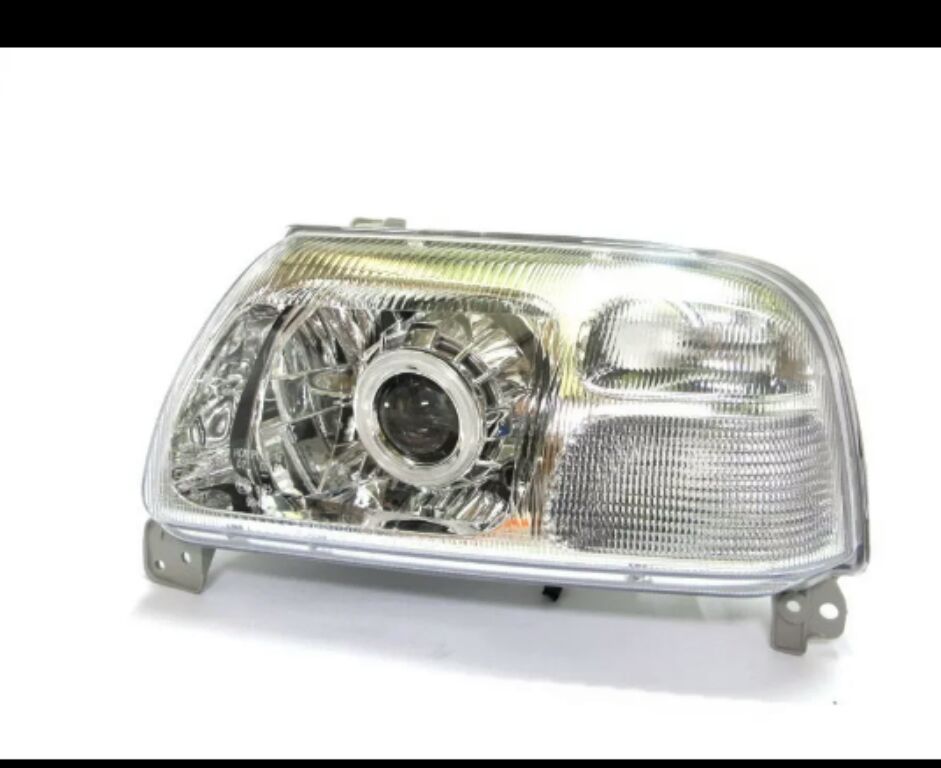

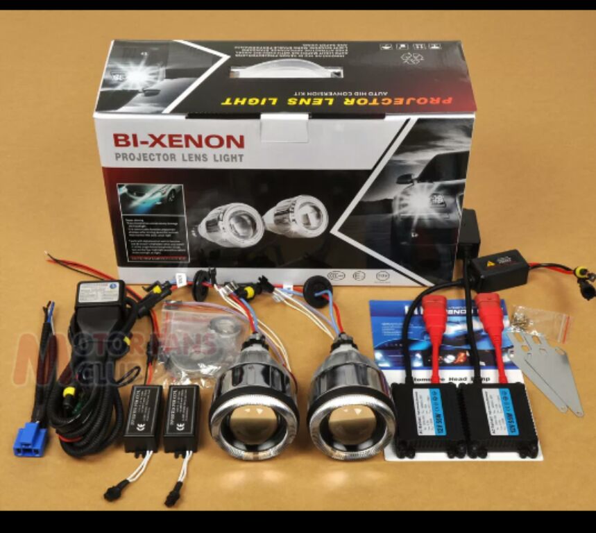

Οπότε μου λέτε πως μοναδική λύση είναι φανάρι με projector ή τοποθέτηση στο δικό μου φανάρι projector kit. Έβαλα xenon σε auris (έχει προτζεκτορα) φίλου εχθές και φωτίζουν ακριβώς όπως μαμά όσον αφορά την ευθεία της δέσμης.
Φανάρι gv γύρω στα 320€
Projector kit γύρω στα 100€ με 3" προτζεκτορα.

Άλλωστε ποιός ασχολείται πια με ξένον αφού υπάρχουν led???
Με προτζέκτορες ταιριάζουν θαυμάσια και θα δεις το φως σου
