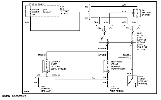

Υπάρχει relay για την κόρνα όπως είναι στην πιο κάτω εικόνα
Όσο για service manual κοίτα το πιο κάτω link
viewtopic.php?f=72&t=18446

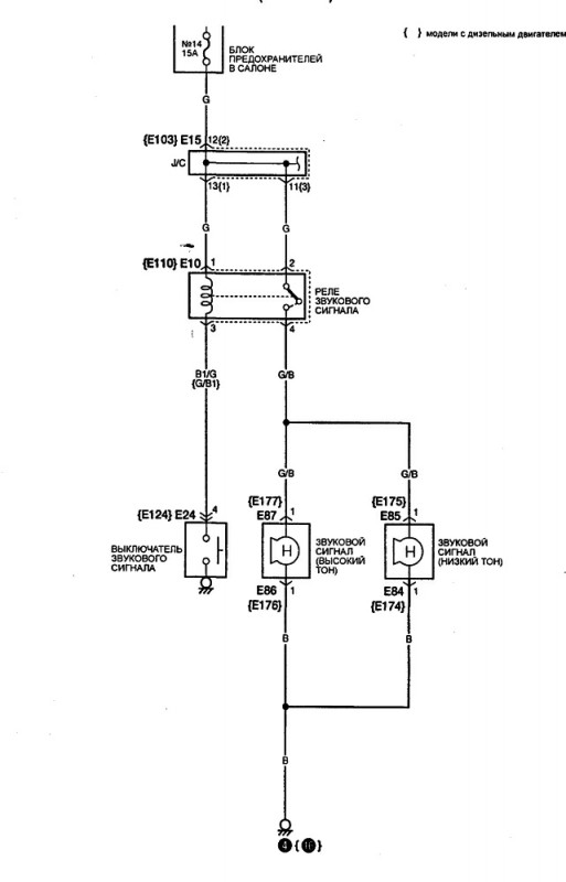

Βάζω ακόμα ένα σχέδιο στα αγγλικά αυτή την φορά. Το relay της κόρνας είναι μέσα στο όχημα οπότε ψάξε το κάτω από το τιμόνι πιθανότατα κοντά στις ασφάλειες. Δες τους χρωματισμούς των καλωδίων ειδικά αυτού που φεύγει από την ασφάλεια.
