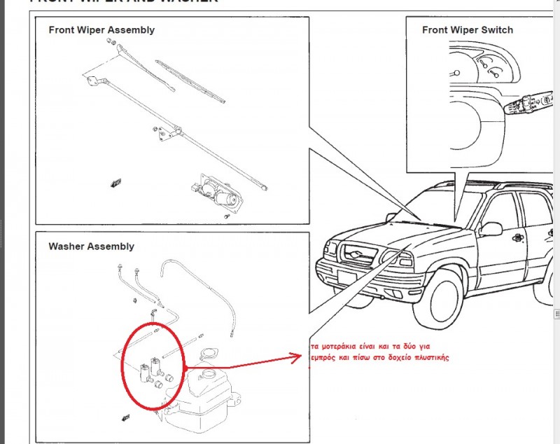

Ηθελα να ρωτησω αν ξερει καποιος που βρισκεται το μοτερακι απο την πισω πιτσιληθρα διοτι οταν το βαζω σε λειτουργια βλεπω νερα στο πενταλ του τεμπελι αριστερα.Η καποιο τσακισμα στο σωληνακι η τρυπιο.

Είχα το ίδιο πρόβλημα την πρώτη εβδομάδα που αγόρασα το όχημα.΄Εσταζε νερό κάτω στα πόδια του οδηγού. Τελικά έφταιγε ένα σωληνάκι από αυτά που πάνε στα μπεκ του καπώ και διορθώθηκε σε μια ώρα στην αντιπροσωπεία.
Δεν μπορείς να καταλάβεις κάτι από τυχόν απορρυπαντικό-αντιπαγωτικό που έχει; Η μυρωδιά είναι χαρακτηριστική.

Εχει μηροδια το νερο, εναι σιγουρα απο το μοτερακι της ΠΙΣΩ πιτσιληθρας διοτι το ακουω δουλευει και μετα απο δευτερολ. σταζει απο κατω.Το θεμα ειναι που βρισκεται αυτο το μοτερακι. Το ακουω σχεδον πισω απο το ταμπλο ισχυει;

Πιθανόν να βρίσκεται εκεί, ψάξε με το χέρι να νιώσεις την υγρασία. Από όσα περιγράφεις, αυτό φταίει.

Το μοτεράκι βρίσκετε στο δοχείο πλυστικής και είναι μακριά από το πρόβλημα σου.
Λογικά το πρόβλημα θα το έχει κάποιο σωληνάκι που μεταφέρει το νερό πίσω.
