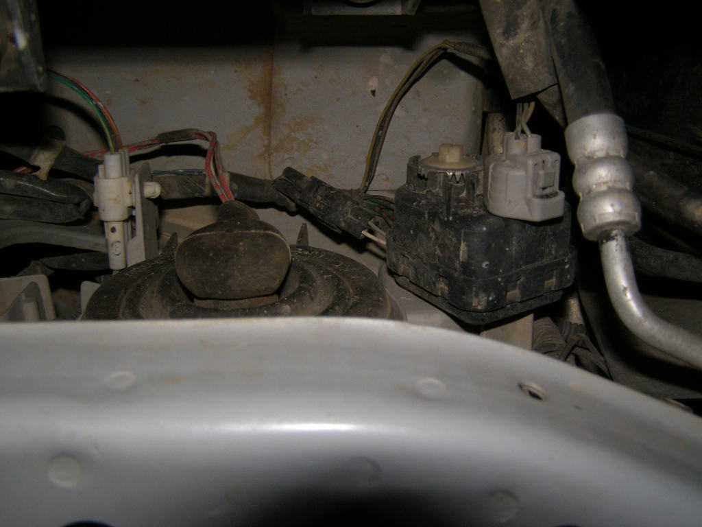

Πήγα κι έριξα μια ματιά και παραθέτω μια φωτό με το μοτεράκι (είναι στου συνοδηγού τη μεριά). Είναι αυτό στα δεξιά.
Ο ηλεκτρολόγος που άλλαξες τη λάμπα, το έβγαλε όλο το φανάρι να την αλλάξει ή την άλλαξε επιτόπου αφαιρώντας μόνο τη μαύρη φούσκα στο πίσω μέρος του φαναριού; Απλά αναρωτιέμαι μήπως βγάζοντάς το (αν το έβγαλε) πείραξε τη φίσσα του μοτέρ, γι'αυτό το έβαλα να το δεις πως είναι...

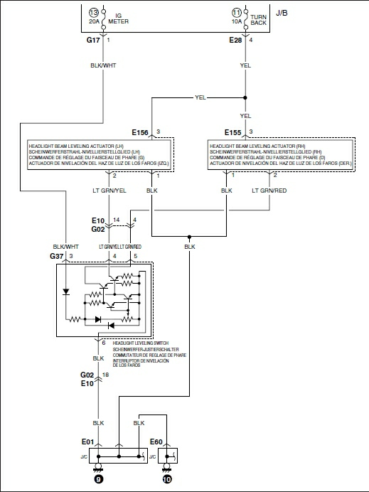

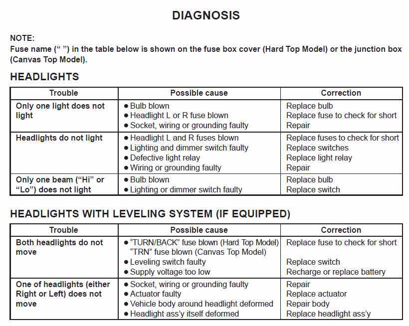

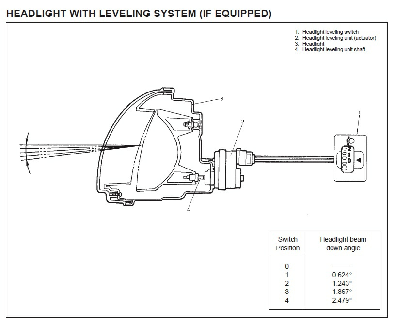

Αν έχω αντιληφθεί σωστά έχεις πρόβλημα με τον ρυθμιστή (leveling) των προβολέων.
Στις επόμενες 3 εικόνες είναι το ηλεκτρικό σχέδιο μαζί με οδηγίες το πως θα λύσης το πρόβλημα σου από το service manual. ;-)
