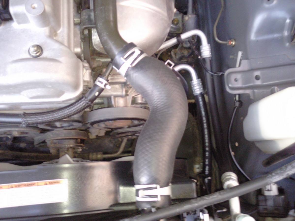

Μήπως το κολάρο μου έχει μαλακώσει λιιιιιίγο? :mrgreen:
Κρύα μηχανή:

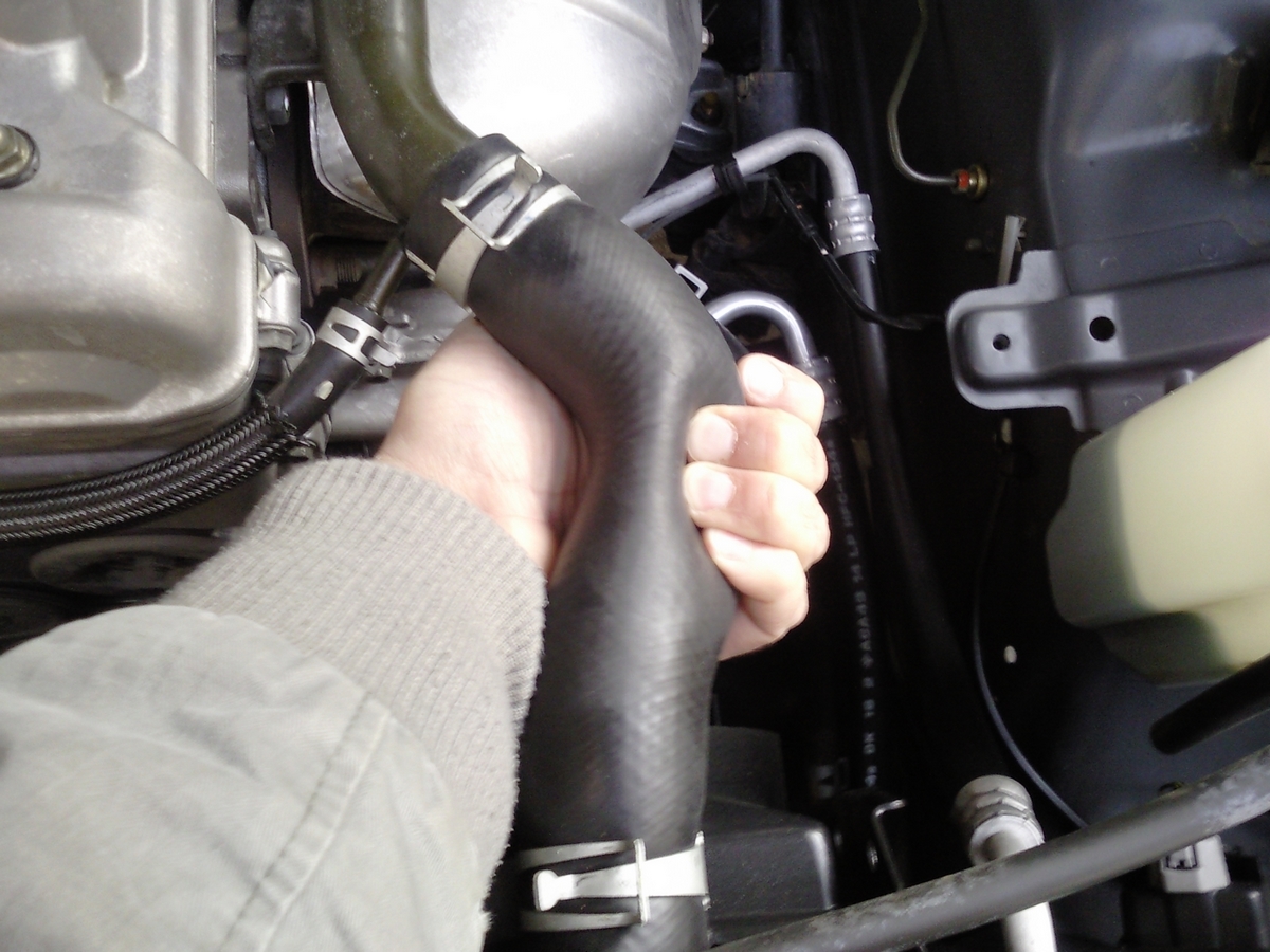

Ζεστή μηχανή: :shock: :shock:
Από βδομάδα πάει για άλλαγμα!!! Ας με βγάλει το ΣΚ θεούλη μου! :pray:

Άλλο σκέφτηκα εγώ , μήν έχει αέρα το σύστημα :roll:

Δεν πρέπει να παίζει κάτι τέτοιο... θα είχα πάρει το κινητήρα στο χέρι, έτσι δεν είναι? Άσε που είναι απίστευτα πιο μαλακό από ότι είναι το άλλο αντίστοιχο κολάρο εξαγωγής ψυγείου προς μηχανή...

Πάνο δες το λίγο πιο προσεκτικα το θέμα, εντάξη, τα κολάρα μαλακώνουν με τον καιρό αλλα μήπως το σύστημα ψύξης σου μαζευει απο καπου αερα π.χ ψυλοκολημενος θερμοστατης,
αρχη καμενης φλαντζας,δεν θελω να σε τρομοκρατησω αλλα δες το να εισαι σιγουρος και εαν ειναι κατι να το προλαβεις στην αρχη του. :think: :think:

Και γιατί, ρε παιδιά, να εγκλωβίζεται εκεί ο αέρας;
Ο αέρας του κυκλώματος, εάν υπάρχει, θα πρέπει φυσιολογικά να εκτονώνεται στο δοχείο διαστολής, έτσι δεν είναι;
Μήπως ρε συ Πάνο, είναι βουλωμένο το ψυγείο και δυσκολεύεται η κυκλοφορία του νερού; :think:

Άλλαξε βρε το κολάρο , έχει μαλακώσει και φουσκώνει όταν ζεσταθεί η μηχανή και ανέβει η πίεση !
Το ίδιο είχε πάθει και το δικό μου στο παλαιό gv και το άλλαξα και όλα καλά !
Άντε που μας άνοιξες ολόκληρο θέμα επειδή σου έγινε μπαλόνι το κολάρο ...! :evil:

Πάνο δεν ψάχνεις το ψυγείο μήπως έχει φράξει από το γνωστό πρόβλημα και δυσκολεύεται το νερό να κάνει κύκλο και ανεβάζει πίεση :idea:

Οταν η μηχανή είναι ζεστή σβήστην και βάλε το χέρι στις κυψελίδες του ψυγείου αν είναι άλλες ζεστές και άλλες κρύες τότε είναι το ψυγείο αν είναι όλο ζεστό ομοιόμορφα ψάξε αλλού
