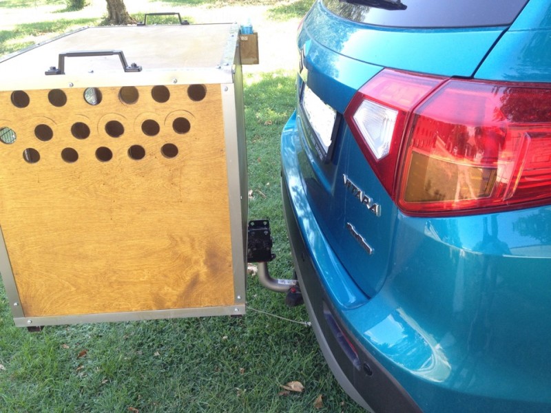

Με παίδεψε πολύ αλλα τα κατάφερα. Είναι με το σύστημα Μπακ-ρακ.

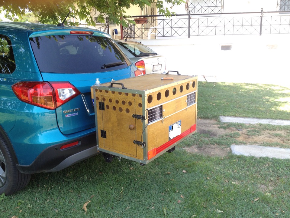

Υ.Γ Εχε μαζι σου και το κλειδακι για τη βιδα γιατι δεν ειναι και πολυ σταθερο σα συστημα και λασκαρει ..

Πολυ ωραια κατασκευη η στηριξη στον κοτσαδορο στα κοπανηματα τι αντοχη εχει;; :D

ωραίο κουτάκι! για τον φόβο των ιουδαίων όταν βάλεις σχάρα γάντζωσε και κανένα ιμάντα απο τα χερούλια ή ακόμα καλύτερα απο τις τρύπες εξαερισμού..

Θελει προσοχη.. δεν ειναι για ταρζανιες..

Αντέχει μέχρι δυο σκύλους μεσαίου μεγέθους,στο γρανάζι έχει ένα μικρό τρέμουλο αλλα είναι σταθερό,δεν παλαντζαρει.Δυστηχως δεν μπορώ να το στερέωσω με ιμάντες γιατι θα κάνει σημάδι στην πόρτα του πορτ μπαράζ. Το ενίσχυσα από κάτω όσο μπορούσα. Κλείδακι έχω μαζί μου αλλα έχω βάλει κόντρα βίδα. Ναι είναι παράνομο,αλλα τις Βελέντζες με πόδια(σεττερ) δεν τις βάζω μέσα στο αμάξι.

Η κατασκευή είναι καλή αλλά θα πρέπει να στερεωθεί και με κάτι άλλο για παν ενδεχόμενο....για την ασφάλεια των πίσω οδηγών αλλά και των σκύλων σου....

Μπράβο στον ximiko το καλύτερο για τα σκυλιά είναι μέσα στο αυτοκίνητο ,αλλα πολύ τρίχα και μυρωδιά,πως να βάλω το παιδί μέσα,δεν το ρισκάρω.Τωρα όσον αφορά την ασφάλεια των πίσω αυτοκινήτων έχω συνδέσει το κουτί στον κοτσαδόρο με ένα συρματόσχοινο για παν ενδεχόμενο,αν σπάσει κάτι να το σύρω και να μειώσω έτσι την πιθανότητα να πάθει ζημιά ο πίσω. Και τέλος για την νομιμότητα ,είναι τόσο παράνομο όσο ο μη αποςπομενος κοτσαδόρος οταν δεν έλλουμε. Ο νόμος λέει οτι δεν πρέπει να υπερβαίνει την κάτοψη του οχημητος,ποσό μάλλον ένα σκύλο κουτό .Το 30% ισχύει για εμπόρευματα που είναι φορτωμένα σε φορτηγά και σε επεμβάσεις στο συνολικό του οχήματος. Τώρα σε αστυνομικό έλεγχο μπορούμε να αναφέρουμε το νόμο για το 30%,να δείξουμε τα έξτρα φώτα,τα ανακλαστικά μπορεί να την σκαπουλάρουμε,αλλα αν γίνει το κακό η ασφάλεια δεν χαμπαριάζει από τέτοια,εδώ την μπίλια του κοτσαδόρος έχεις πάνω και σου βγάζουν συνυπαιτιοτητα. Αν ήταν νόμιμη η κατασκευή τότε όλοι όι επαγγελματίες που κάνουν βάσεις ποδηλάτου ,σκυλοκουτα θα μας έδιναν και μια βεβαίωση νομιμότητας. Οποίος έχει αμφιβολίες για το αν είναι νόμιμα ή όχι ας το βάλει πάνω και να πάει να περάσει ΚΤΕΟ,ο νόμος ορίζει τα κτεο για να ελέγξουν τέτοιες μετατροπές.
