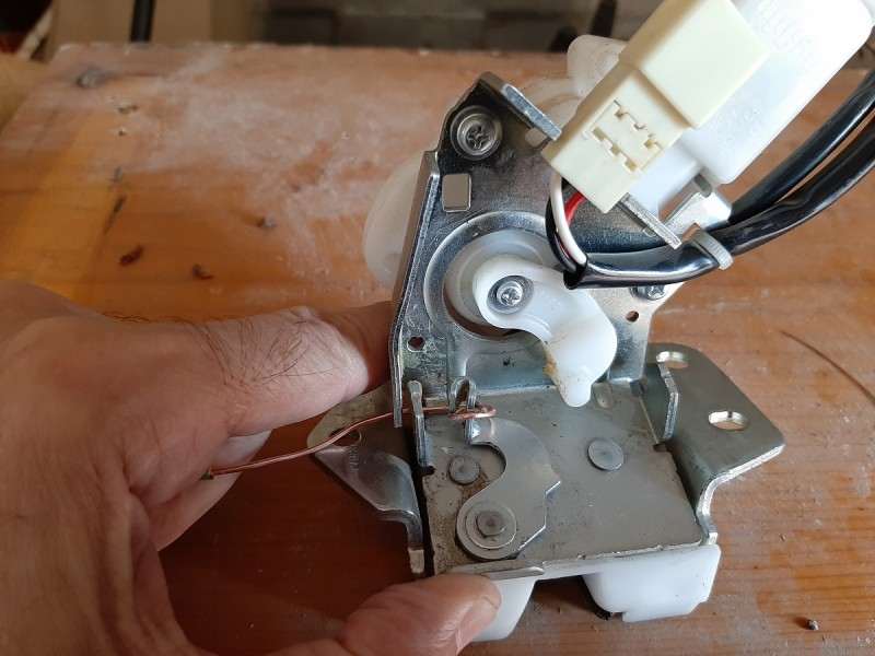

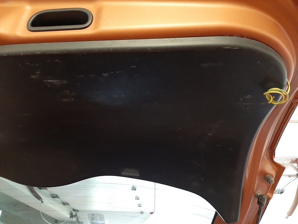

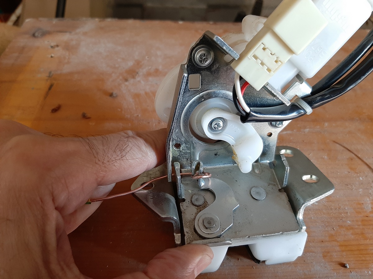

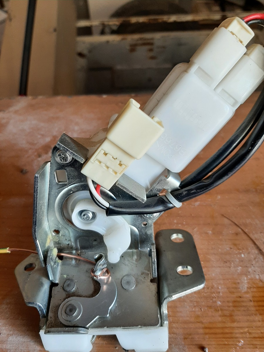

Δημοσίευσηαπό Tony Louk » Παρ Απρ 14, 2023 7:23 pm
Μείνατε από μπαταρία?
No problem...θα πάρω το booster ή τα καλώδια και θα βάλω μπρος!!! :hand: :hand: :hand:
Χα....! Πώς όμως θα ανοίξετε το πορτμπαγκάζ, που ανοίγει ηλεκτρικά??? :mrgreen: :mrgreen: :mrgreen:
Νομίζω οτι όλοι κάπου κάτω από το 1ο ή το 2ο ράφι τα έχουμε καταχωνιασμένα!
Επομένως η λύση ..."ρίχνω το πίσω κάθισμα και έρχομαι στο πορτ-μπαγκάζ"... δεν παίζει!
Δείτε τι σκαρφίστηκα... :D
Υ.Γ. Επειδή το πρόβλημα το είχα σκεφτεί από παληά, μέχρι σήμερα καλώδια και booster ήταν κάτω από τα μπροστινά καθίσματα.... ποτέ πίσω!!! ;-)

Μάστρο Τόνυ, το έχουμε ξανακουβεντιάσει αυτό το θέμα, μετά από δική μου ερώτηση και με καθοδήγησες ότι υπάρχει ήδη λεβιεδάκι στην κλειδαριά, γι' αυτό τον λόγο. Δυσπρόσιτο μεν, αλλά υπάρχει, το είδα και το χρησιμοποίησα για να είμαι βέβαιος. Οπωσδήποτε αν υπάρχουν πράγματα μέσα κει, είναι μπελάς.

..παραλίγο να την πατήσω και γω στο ngv με παρόμοιο τρόπο. Το booster στο πορτμπαγκαζ, partition grid στο πορτ μπαγκαζ και μπαταρία στο πάτωμα(δεν δουλεύουν οι ηλεκτρομαγνητικές) Με λίγα λόγια το πορτ μπαγκαζ κλειστό σαν κλουβι.
Με έσωσαν δυο πράγματα το οτι ειχα αφαιρέσει ενα κομμάτι απο το grid για να χωράει το φορητο ψυγειακι και ηταν στην ιδια πλευρά το booster, οπότε έριξα το πίσω κάθισμα(αφού αφαίρεσα το παιδικό καθισματακι) και το οριακα το έφτασα. Απο τοτε το booster κάτω απο το κάθισμα του οδηγου.
