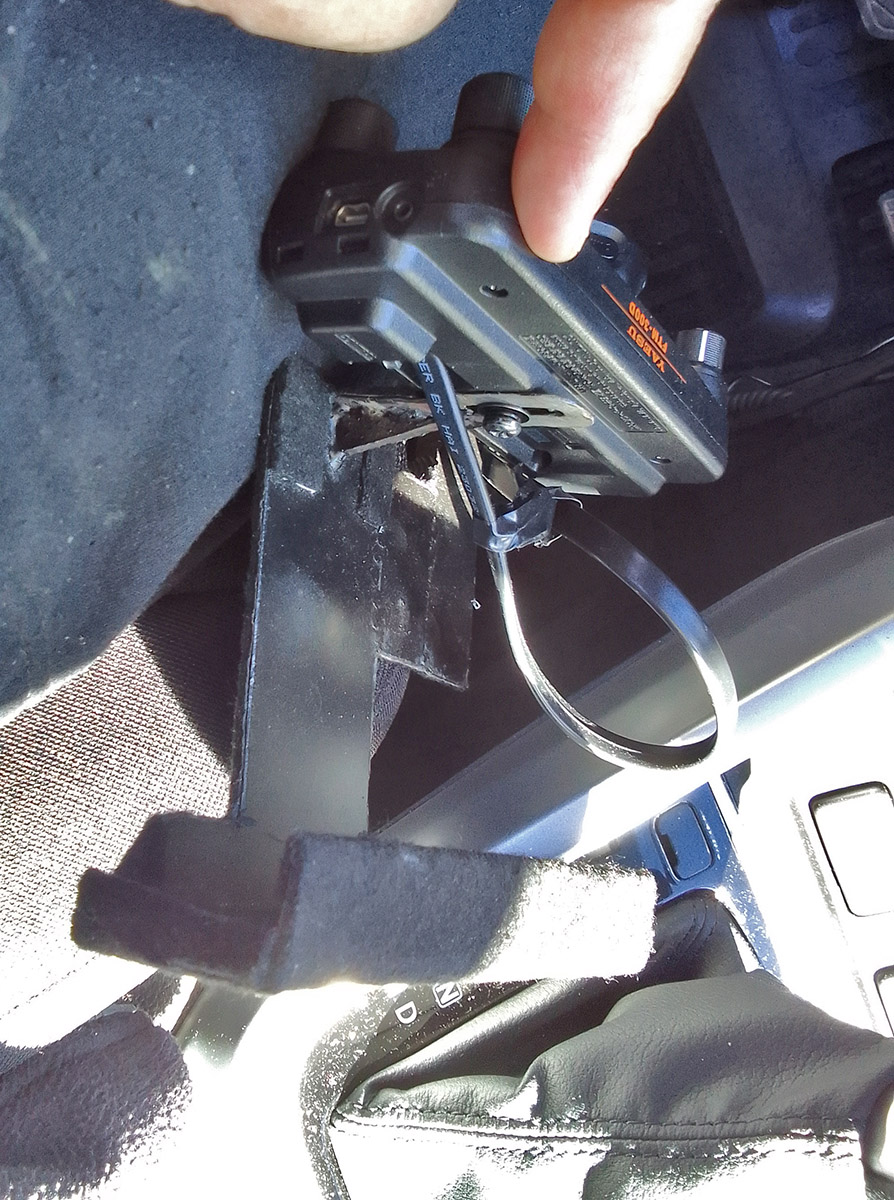

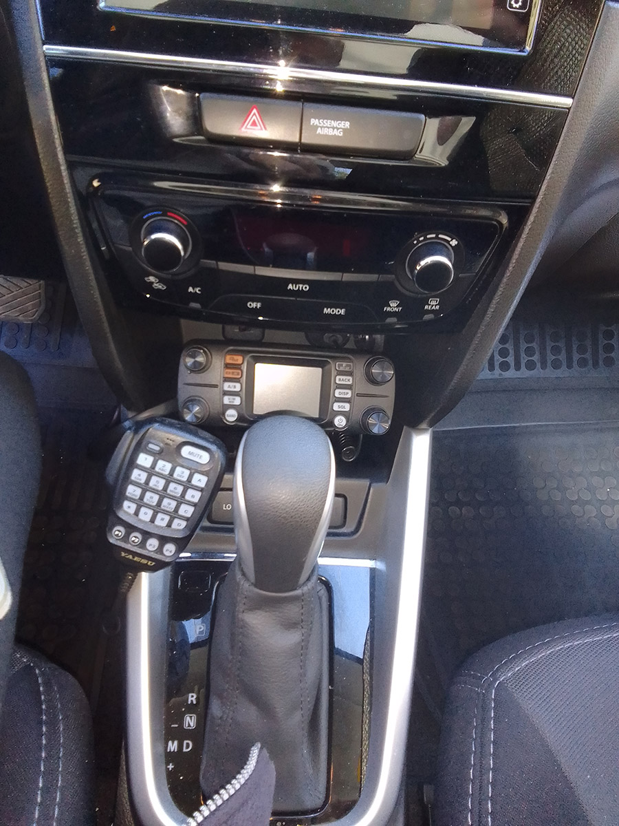

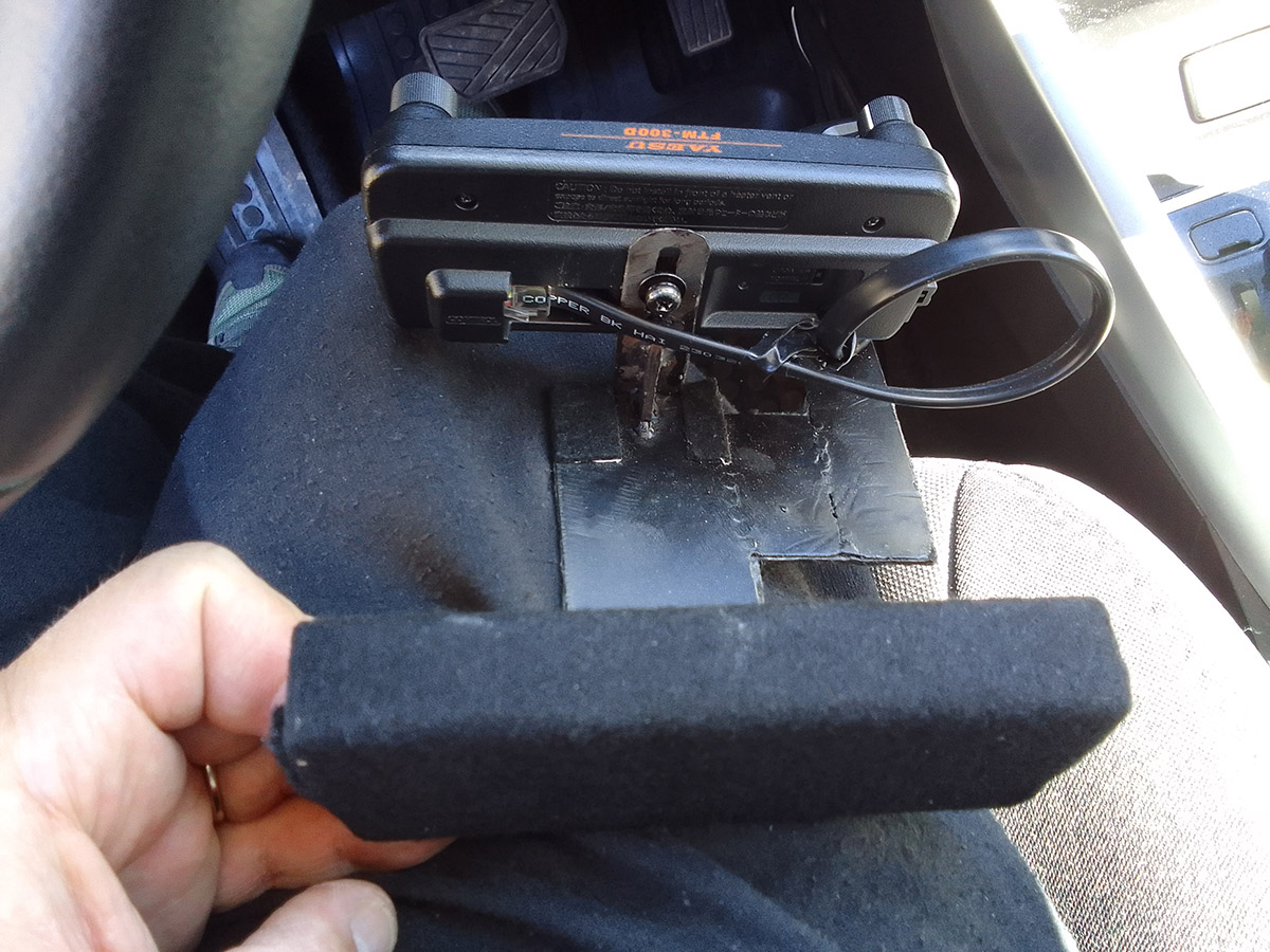

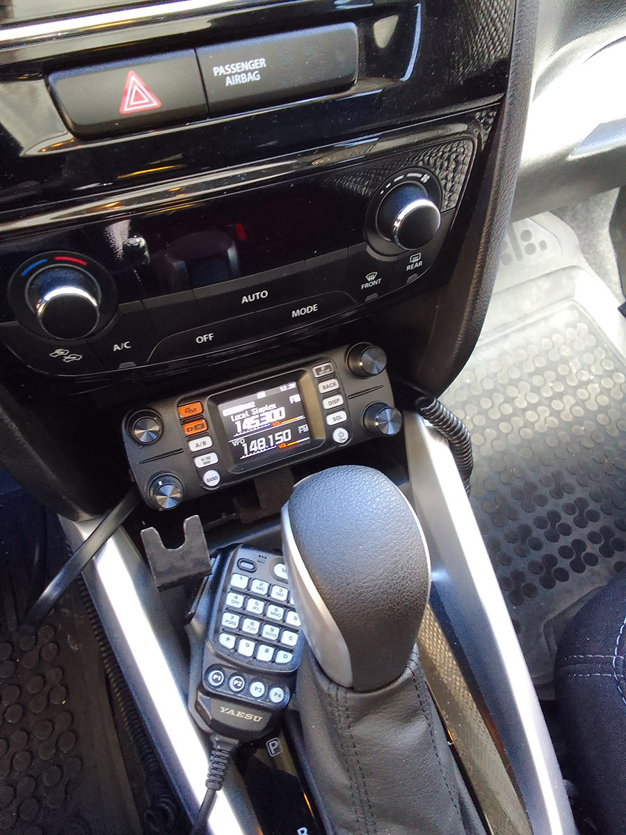

Και εδώ βλέπετε την "βάση" της πρόσοψης του πομποδέκτη. Χωνευτή και αφαιρούμενη με αυτοκόλλητη μαλακή επένδυση.
Την μονάδα την έχω στο πορτμπαγκάζ (στην άκρη ανάμεσα σε αφρώδες υλικό) με εσωτερικές καλωδιώσεις και τροφοδοσία.

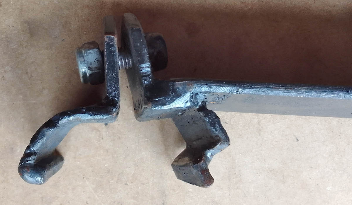

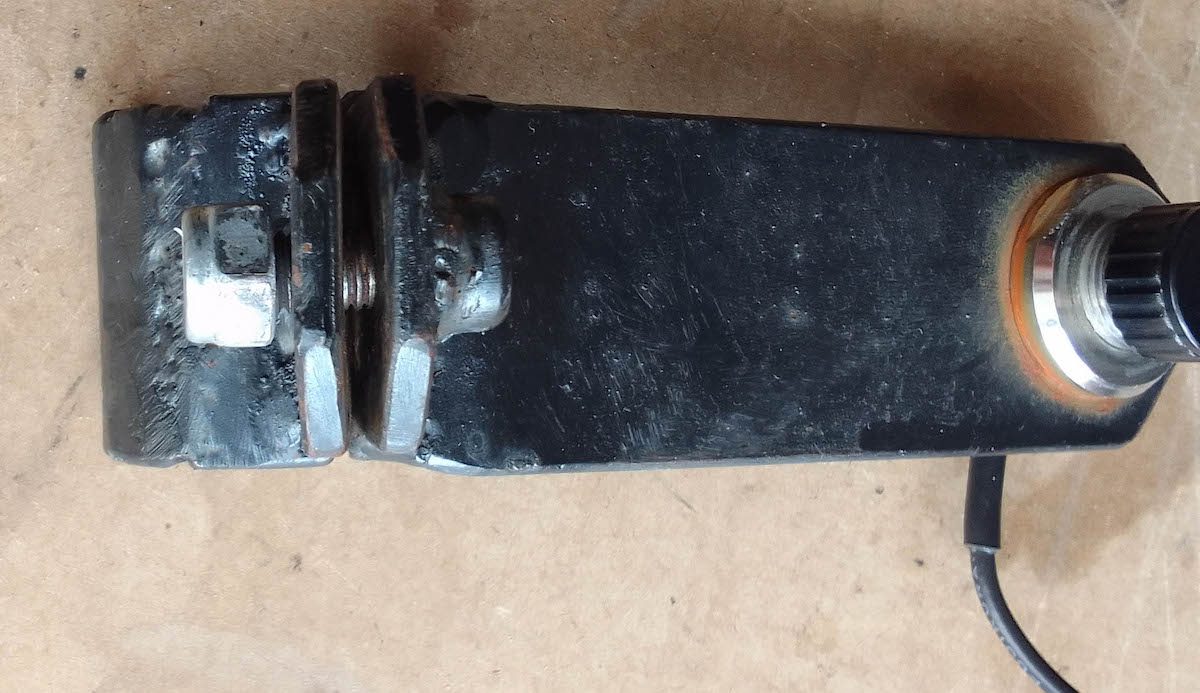

giomei έγραψε:Μου αρέσει η ιδέα σου, θα την αντιγράψω 8)
Ερώτησις: χρειάζεται να εκτείνεται προς τη λαμαρίνα της οροφής; Θα προτιμούσα να είναι πιο μαζεμένο , κοντά στη ράγα
Επίσης, θα εκτιμούσα αν έβγαζες μια φωτό κοντινή του μανταλακίου που έφτιαξες

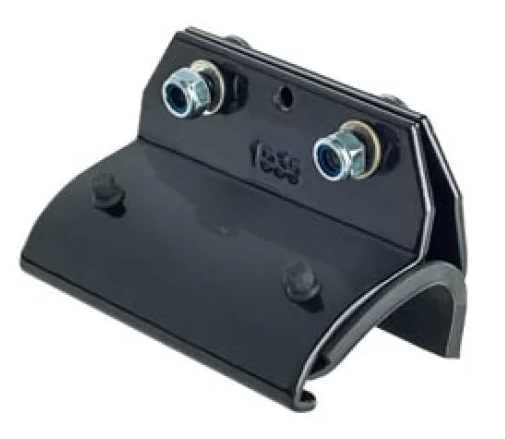

Σε περίπτωση δυσκολίας κατασκευής της βάσης, μιας και δεν μου ήταν και πολύ εύκολο και ψάχνοντας στο διαδίκτυο για σχάρα οροφής, έπεσα επάνω σε αυτές τις βάσεις που είναι για μπάρες οροφής.
Μένει να προσθέσεις μία λάμα σε μορφή (Γ) με δύο τρύπες ανάλογες της βάσης (για να βιδωθεί δίπλα της) από τη μια, και μία τρύπα για την κεραία από την άλλη ;-)
Λογική μου φαίνεται η τιμή τους (45€ η 4άδα) συγκριτικά με μια κανονική βάση κεραίας.
