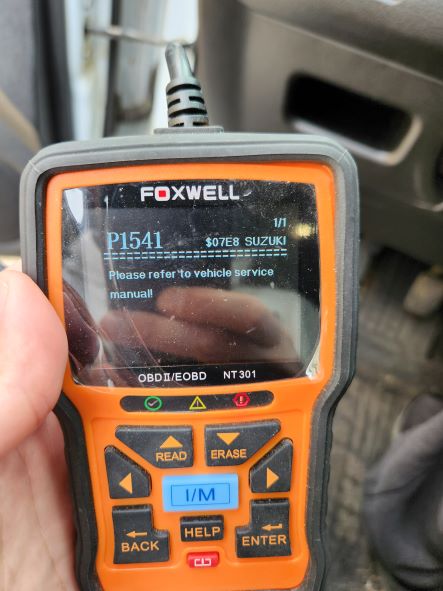

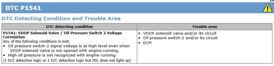

Ενώ το θηριάκι μου γενικά δεν με έχει ταλαιπωρήσει (Vitara Diesel D16AA AllGrip), σήμερα το πρωί σε ελάχιστη μετακίνηση (προς λαϊκή για να είμαι ακριβής) μου ανάβει ένα ωραίο Check Engine, μπαίνει και σε limp και προσπαθώ να γυρίσω σπίτι με 2κ στροφές το πολύ. Βάζω το διαγνωστικό που έχω, βλέπω ένα DTC P1541 Suzuki specific. Το κάνω clear μήπως και, πάω να το ξανακουνήσω και μετά από μερικά μέτρα, ξανά εμφανίζεται και ξαναμπαίνει σε limp mode. Διαβάζω στο service manual ότι αφορά στην βαλβίδα VDOP και τα περιφερειακά της (αισθητήρας πίεσης λαδιού & καλωδίωση από ECM, VDOP και καλωδίωση από ECM, ECM), αλλά ψιλιάζομαι μήπως δεν είναι πρόβλημα με τους αισθητήρες και είναι η περίφημη τσιμούχα της αναρρόφησης λαδιού από το κάρτερ, με αποτέλεσμα να μην ανεβάζει πίεση στο λάδι επειδή φέρνει αέρα και εξού όλα αυτά. Ορίστε το error explanation από το service manual:
Και η πληροφορία από το διαγνωστικό:
Το έχει συναντήσει κάποιος άλλος? Σκέφτομαι επειδή φαίνεται αρκετά πολύπλοκο στη διάγνωση, να μην το ρισκάρω με το συνεργείο της γειτονιάς όπου έκανα και αλλαγή ιμάντων/λιπαντικό, αλλά να το πάω σε service αντιπροσωπείας.

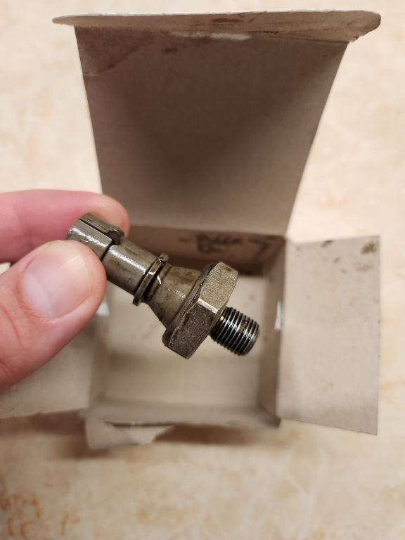

Εντάξει, πήγα αντιπροσωπεία για καλύτερα και τελικά φεύγω με ακόμη μεγαλύτερη απογοήτευση, τόσο για το οικονομικό όσο και γιατί είναι κατσαπλιάδες. Ρώτησα πολλάκις στην τηλεφωνική επικοινωνία: είναι η βαλβίδα VDOP προβληματική ή o διακόπτης πίεσης λαδιού? "Είναι η VDOP όπως το λέτε!" Πάω παραλαμβάνω το "παιδί" μου από το συνεργείο, ζητάω το παλιό ανταλλακτικό, γυρίζω σπίτι. Ανοίγω το κουτί του παλιού ανταλλακτικού, και προφανώς είναι ο διακόπτης πίεσης λαδιού:
Τιμή με ένα γρήγορο search? 5 ευρώ από Autodoc...

Νικόλα αυτό που σου άλλαξαν, όλο είναι μεταλλικό, απ'ότι φαίνεται και στην φωτογραφία.
Αυτά που βρίσκεις με 5 ευρώ μήπως το πάνω μέρος είναι πλαστικό? :think:
Πάντως το γνήσιο στο car.gr το πουλάνε 23,18. ;-)
Για ένα 20 καλύτερα το γνήσιο. :-)

Όχι, και το γνήσιο πλαστικό είναι από πάνω, απλά φαίνεται σκούρο γιατι είναι και καλυμμένο με λάδι. Είναι και το κομμάτι του φις και δεν μπορώ να σκεφτώ να ήταν μεταλλικό κάπως. Θα ζητήσω τιμή από ένα μαγαζί που ψωνίζω ανταλλακτικά και έχω πετύχει αρκετά καλύτερες τιμές (π.χ. diesel preheater γνήσιο Bosch ανταλλακτικό 17 ευρώ αν θυμάμαι καλά από 40 αντιπροσωπείας) και θα σας πω.
