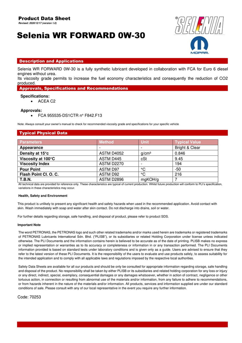

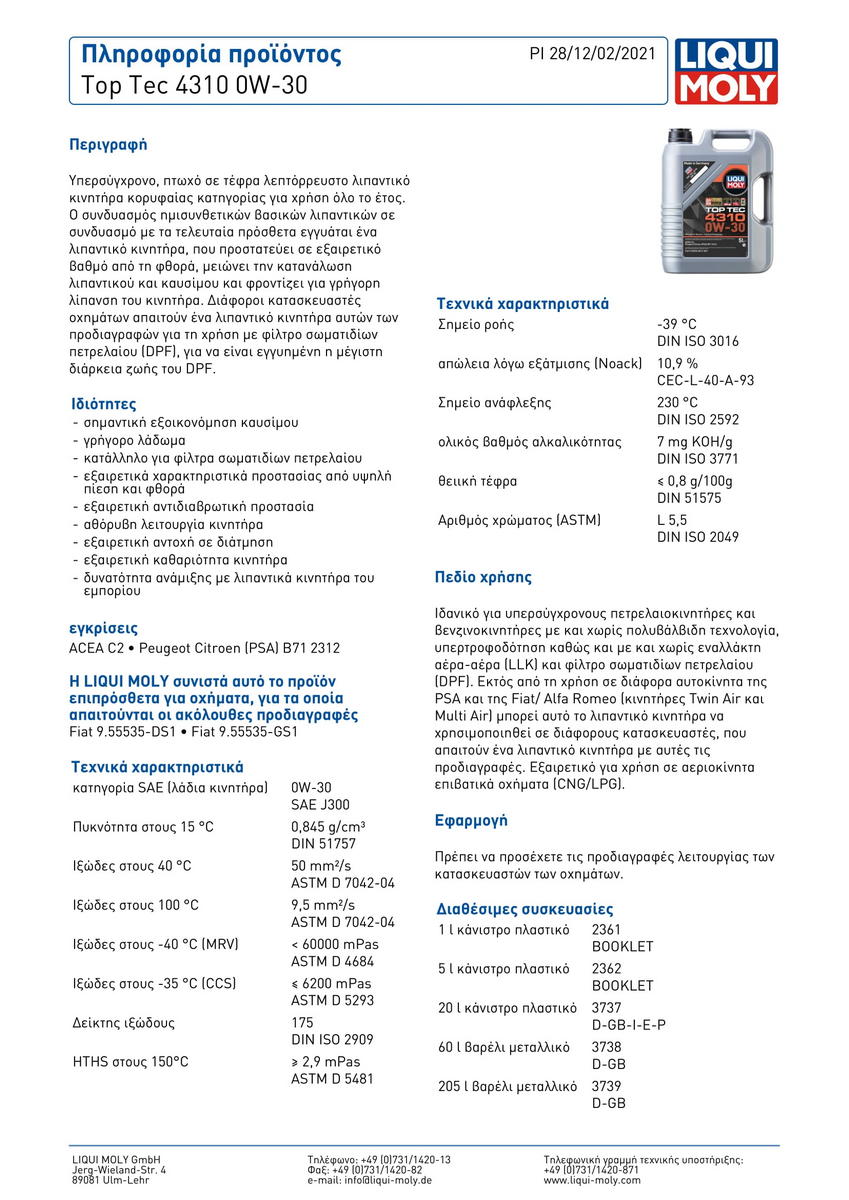

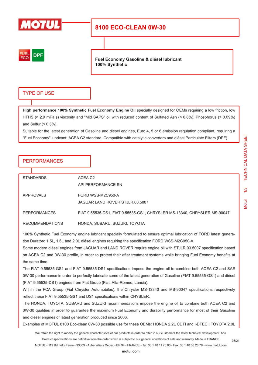

Δημοσίευσηαπό arahova » Πέμ Φεβ 03, 2022 11:58 pm

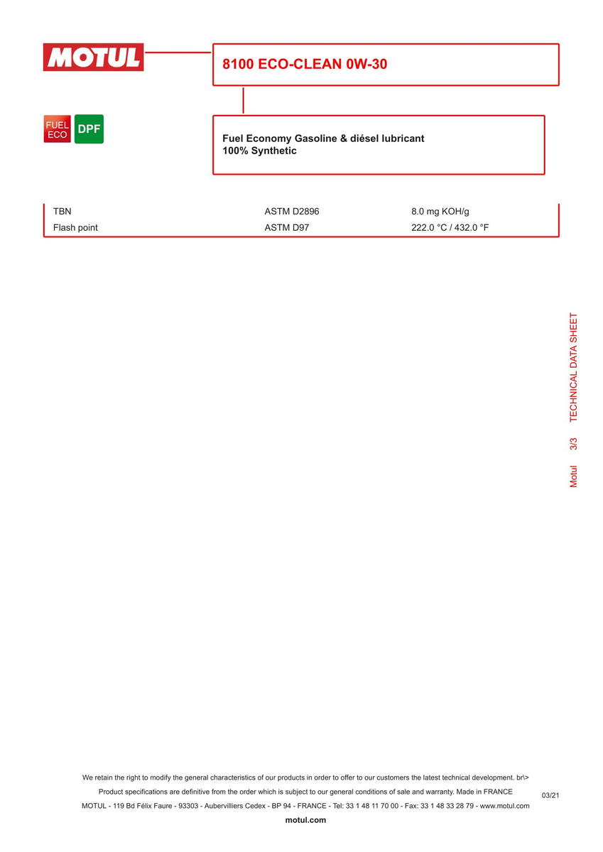

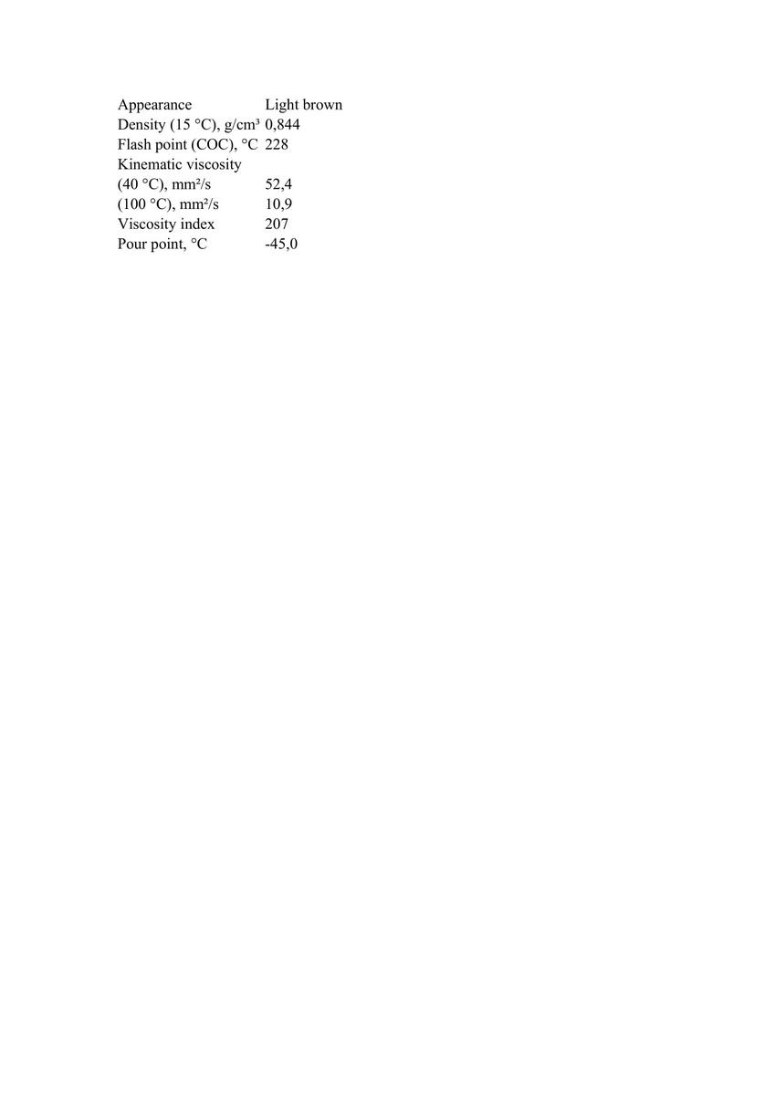

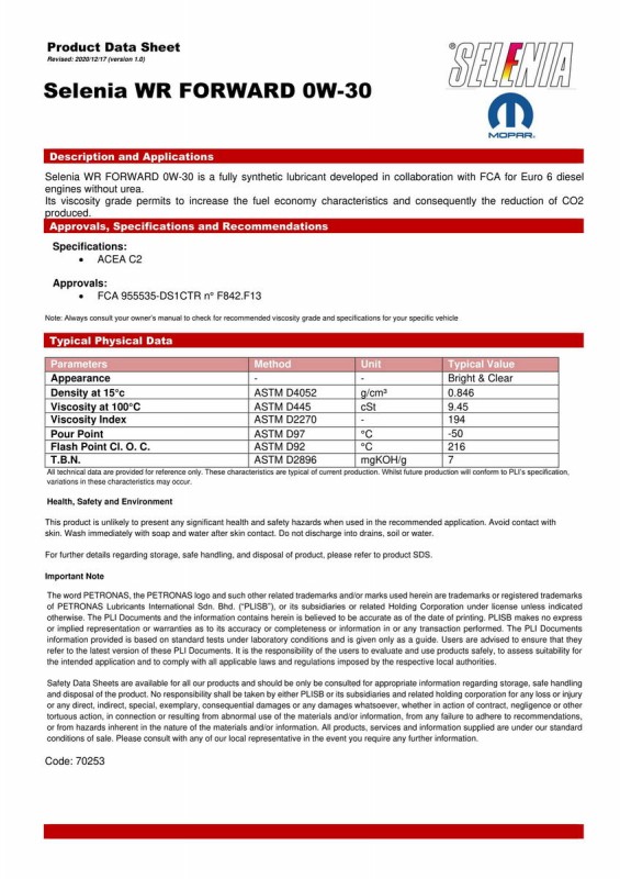

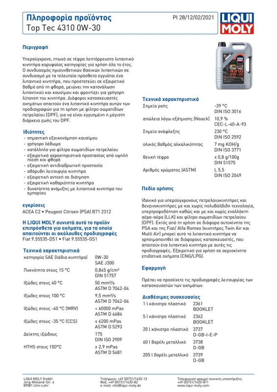

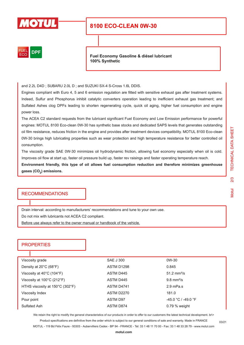

Παρακάτω παραθέτω τα 4 πιο γνωστά λάδια για το NV 1.6 Diesel με πρώτο το λάδι που χρησιμοποιεί η αντιπροσωπεία ECSTAR
και
Οπως βλέπουμε υπάρχουν διαφορές στους επιμέρους δείκτες, (εκτός των βασικών ACEA C2 και SAE 0W-30)
στην πυκνότητα, το δείκτη ιξώδους, το ιξώδες σε διαφορετικές θερμοκρασίες κλπ.
Από τα παρακάτω μόνο το SELENIA και το MOTUL αναφέρονται για EURO 6 που είναι οι κινητήρες μας,
ή ο δείκτης ιξώδους (Viscosity Index) στο ECSTAR είναι 207 και φθάνει στο LIQUI MOLY στο 175 (αρκετή διαφορά) :think:
Αν κάποιος που γνωρίζει περισσότερα και μπορεί να μας διαφωτίσει, ποιά είναι τα καλύτερα λάδια για τον συγκεκριμένο κινητήρα. :-)
MOTUL 8100 ECO CLEAN-3.jpg (45.35 KiB) 6684 προβολές

Δημοσίευσηαπό arahova » Παρ Φεβ 04, 2022 12:34 pm
Στέλιο, αν δεις παραπάνω γράφω ότι ο δείκτης ιξώδους του ECSTAR (που χρησιμοποιεί η SUZUKI)
είναι 207 και του LIQUI MOLY είναι 175 (αρκετή διαφορά)
Σύμφωνα με την αναλυτικότατη περιγραφή του Theo_ts (που επισυνάπτω) για τον κινητήρα μας (1.6 Diesel)
είναι καλύτερο το λάδι με χαμηλότερο βαθμό ιξώδους?
Και αν είναι γιατί. και όχι γνώμη επειδή το έχεις χρησιμοποιήσει, αλλά σύμφωνα με δεδομένα λαδιού και κινητήρα. :-)
Το θέμα δεν το άνοιξα για να κάνω γκάλοπ, ποιός χρησιμοποιεί τι, αλλά να δούμε πιό λάδι είναι ιδανικό
για τους κινητήρες μας, σύμφωνα με τα χαρακτηριστικά τους.

Η Suzuki αναφέρει για τα NV Diesel μόνο τα χαρακτηριστικά: SAE 0W-30 και ACEA C2. Mήπως τελικά δεν την ενδιαφέρουν τα ψιλά γράμματα :think:
