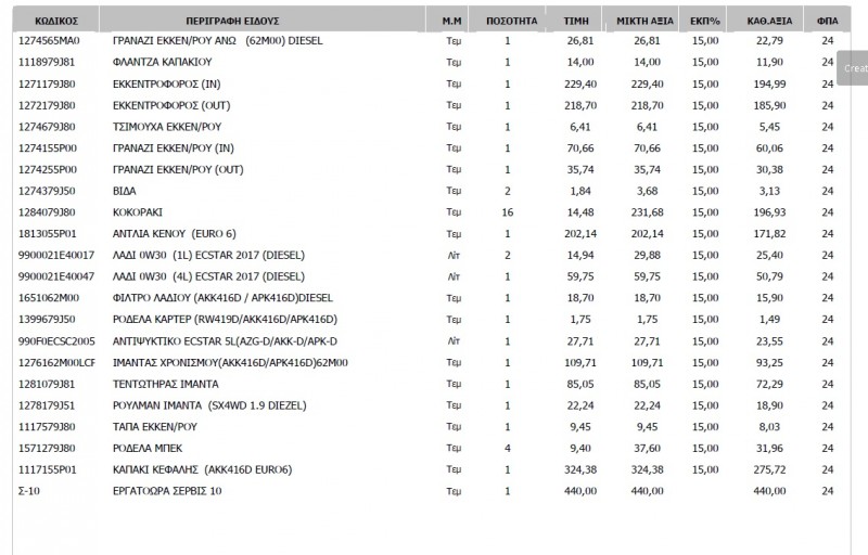

Οπότε θέλω να ρωτήσω , αν μπορεί κάποιος να βοηθήσει, διαβάζοντας κάποιος το τιμολόγιο και τα ανταλλακτικά που έβαλε , πως θα εκτιμούσε ότι μπορεί να προήλθε τέτοια βλάβη.

Το γεγονος ομως οτι αλλαξανε εκκεντροφορους και κοκορακια με αφηνει με τα σαγονια στο πατωμα :eek: :eek:
Αν ειχε παρει νερο ο κινητηρας οι πρωτες που θα την ακουγαν ηταν οι βαλβιδες και φυσικα ολα τα υπολοιπα, ετσι το αντιλαμβανομαι.
Βαλβιδες ομως δεν ειδα να αλλαζουν.
Η επομενη σκεψη ειναι να πηδηξε δοντια ο ιμαντας η καδενα, δεν ξερω τι εχει στους εκκεντροφορους του , τωρα πως μπορει να γινει αυτο με νερο παλι δεν ξερω :whistle:
Νομιζω οτι πρεπει να ζητησεις αναλυτικη γνωμαστευση βλαβης, τουλαχιστον τα παλια ανταλλακτικα στο χερι.

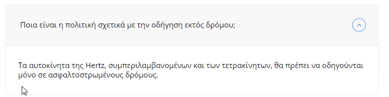

Από την μία ζημιά δεν μοιάζει σχετική με την χρήση που περιγράφεις, πιθανώς κάποιος είχε ήδη κάνει την ζημιά πριν το παραλάβεις.
Από την άλλη τα περισσότερα συμβόλαια ενοικίασης αυτοκινήτων απαγορεύουν την χρήση σε χωματόδρομους και γενικώς εκτός του επίσημου οδικού δικτύου.
πχ από την Hertz:

Από την στιγμή που ο συγκεκριμένος ιμάντας κοπεί ή πηδήξει δόντια δημιουργείται σοβαρή ζημία στο κινητήρα. Ο κινητήρας παύει να δουλεύει.
Με τα γραφόμενα του φίλου goudinak ο κινητήρας δούλευε ενώ το αυτοκίνητο δεν έτεινε να κινηθεί, που σημαίνει το πρόβλημα είναι στο σύστημα μετάδοσης κίνησης.
Το πιο πιθανό πρόβλημα στον αυτόματο συμπλέκτη διπλού δίσκου ξηράς τριβής. (αναφέρεται ότι το αυτοκίνητο είχε αυτόματο σασμάν)
Αν υποθέσουμε ότι υπήρχε κάποια μηχανική βλάβη και δεν δούλευε καλά ο κινητήρας, το αυτοκίνητο πάλι θα έτεινε να κινηθεί.
Η απόδειξη με τα αναφερόμενα ανταλλακτικά υποδεικνύει ότι πρέπει να κόπηκε ο ιμάντας χρονισμού και στράβωσε τους εκκεντροφόρους (φυσιολογικό)
Όπως πολύ σωστά αναφέρει και Δημήτρης πουθενά δεν αναφέρεται αλλαγή βαλβίδων, πως είναι δυνατόν να την γλύτωσαν. :think:
Στην περίπτωση σου φίλε goudinak θα υποστήριζα με τις μαρτυρίες όσων ήταν μαζί, αλλά και του ανθρώπου τις οδικής βοήθειας, ότι ο κινητήρας δούλευε αλλά το αυτοκίνητο δεν μπορούσε να κινηθεί.
Ένας κινητήρας με κομμένο ιμάντα χρονισμού και στραβωμένους εκκεντροφόρους, αποκλείεται να λειτουργεί :!: :!:

Στην προκείμενη απόδειξη χρεώνουν εκκεντροφόρους. (στράβωσαν)
Για να στραβώσουν οι εκκεντροφόροι τους "χτύπησαν" οι βαλβίδες.
Τόσο καλές βαλβίδες έχουν τα NV Diesel που βγαίνουν αλώβητες από τέτοιο περιστατικό :think:
