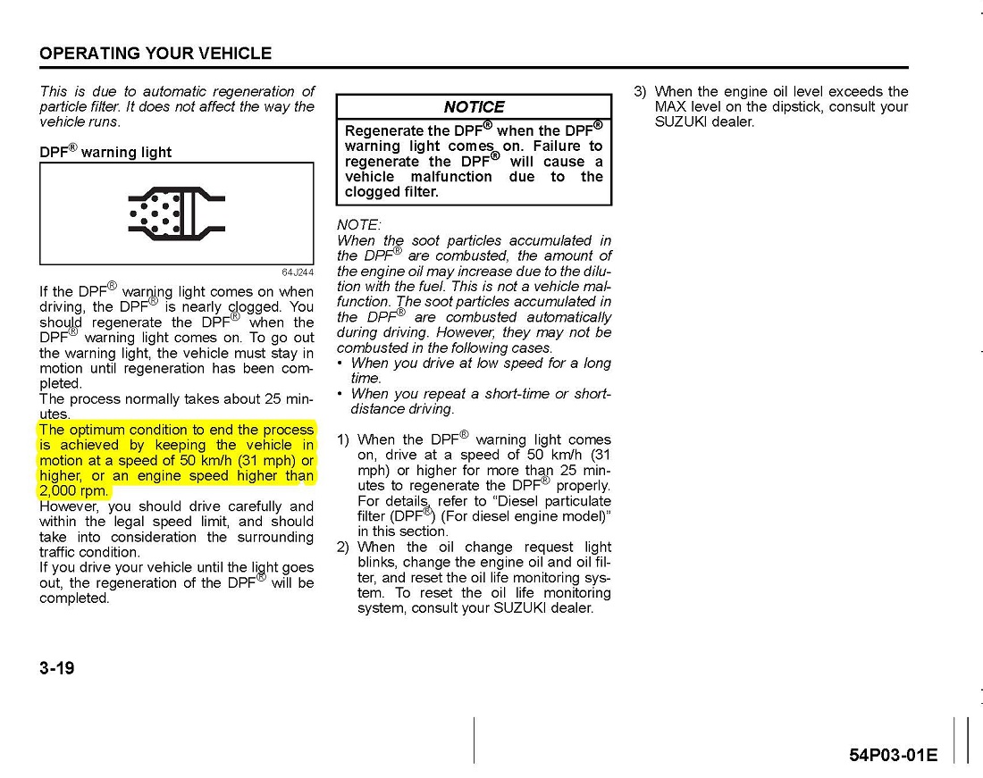

Δημοσίευσηαπό Tony Louk » Παρ Ιαν 22, 2021 10:08 pm
Μάνο εκτός από τις ¨οδηγίες" του Στέλιου, υπάρχουν και από τον κατασκευαστή...

Re: ΠΡΟΣΤΑΣΙΑ ΚΑΤΑΚΡΑΤΗΣΗΣ ΣΩΜΑΤΙΔΙΩΝ DPF
Δημοσίευσηαπό Tony Louk » Σάβ Ιαν 23, 2021 12:43 am
Αν διαβάσεις το manual, λέει να διατηρήσεις ταχύτητα min 50 χαω ή ...στροφές πάνω από 2000 rpm ;-)
Δημοσιεύσεις: 10057
Δημοσίευσηαπό darkman » Σάβ Ιαν 23, 2021 12:48 am
Το διάβασα , το δικό μου ότι δεν πέρασα της 2000 και με πήγε μποτιλιάρισμα το είδες :lol: :lol:
May the Force be with you.
darkman
Δημοσιεύσεις: 694
Λάστιχα: Εργοστασιακά
Δημοσίευσηαπό Tony Louk » Σάβ Ιαν 23, 2021 12:53 am
Μα δε λέει να περάσεις απαραίτητα τις 2000 rpm...
Μπορεί να πήγαινες με 50 χαω για κάποια ώρα, και αυτό αρκεί!
