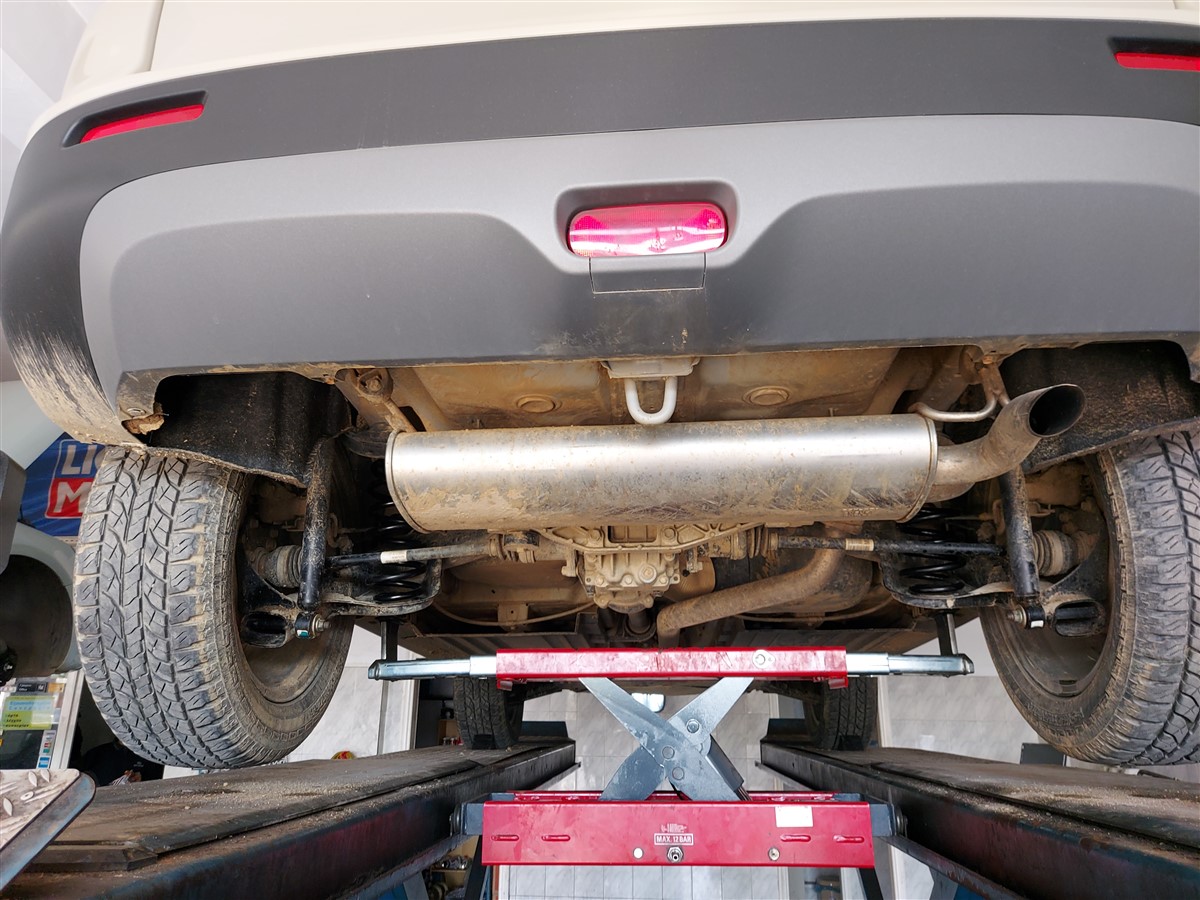

Εφτασε και για μένα η ώρα να αλλάξω το setup της ανάρτησης με τα εκ Σουηδίας MP ελατήρια. Τοποθέτηση σήμερα το πρωϊ και παραλαβή.
Νομίζω οτι τα μαμά ελατήρια είναι σαφώς υποδεέστερα μετά τις πρώτες εντυπώσεις. Απο βάρκα-γυαλό αισθάνεσαι ενα "οδηγοκεντρικό" - στιβαρό αυτοκίνητο πλέον :dance: :dance: Οδηγώντας το είσαι πιο πολύ Road king :lol: :lol: το πήγα και σε κάτι χώματα .... ούτε κατάλαβε τίποτα .

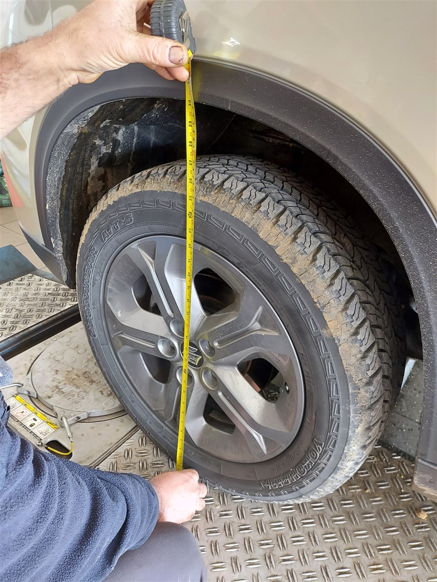

Η μεζούρα έδειξε κάτι μεταξύ(2- 2,5 εκ. συν) . Δεν ξέρω αλλά μαζί με τα λάστιχα είναι οκ και έτσι.
Απο μένα αν και μικρό το δείγμα :arrow: το αμάξι ενισχύει το χαρακτήρα και on αλλά και off road. ΠΡΟΤΕΙΝΟΝΤΑΙ :headbang: :headbang:
υ.γ Τελικό κόστος ελατήρια-συνεργείο και ευθυγράμμιση 350 Ευρώ.

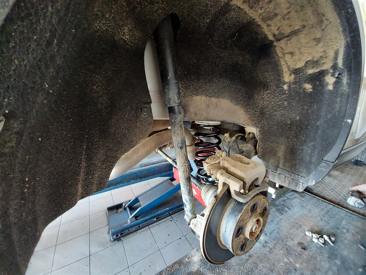

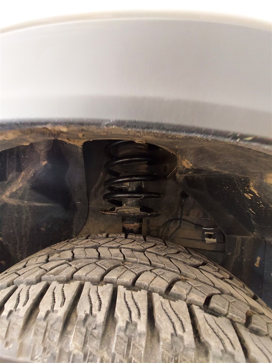

Το "πριν"

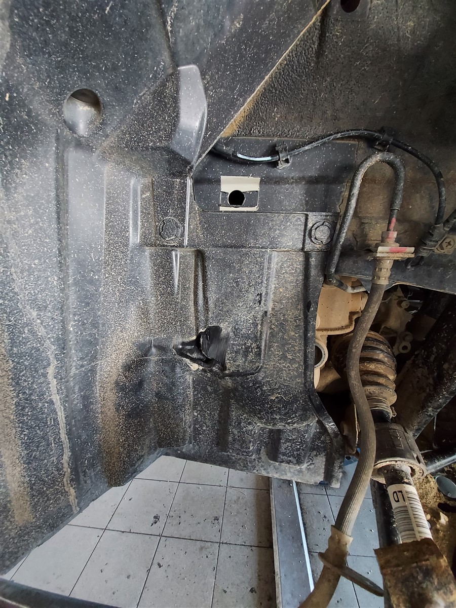

μπροστά αριστερός θόλος "τακτοποιήθηκε" πλέον (έγλυφε) τελευταία η ρόδα εσωτερικά.

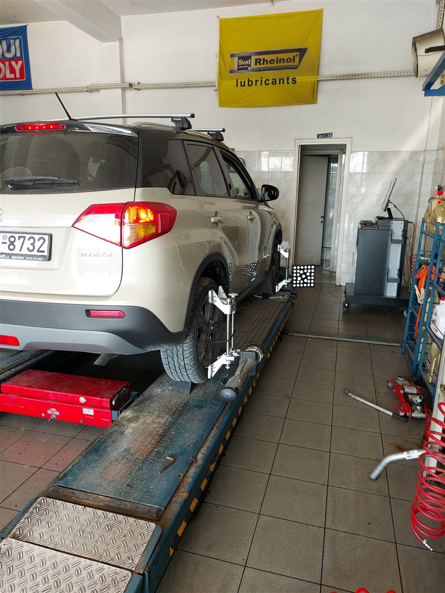

ευθυγράμμιση
NV lifted!

Η ανάρτηση είναι γενική διαπίστωση απο τους περισσότερους οτι είναι "μαλακη" αρκετά :!: Και τα παιδιά με τα mad το λένε, ε και εγώ ένιωσα διαφορά σήμερα .
Για το θόλο έχεις δίκαιο αλλά προέκυψε τελευταία :mrgreen: :mrgreen: Είχε κάπως πεταχτεί ενα κομμάτι απο το πλαστικό εσωτερικά και έβρισκε μόνο τέρμα δεξιά η ρόδα. Ο μηχανικός το ζέστανε λίγο το επανέφερε και σε συνδυασμό με το "ψήλωμα" είναι εντάξει

Νίκο καλοφορετα πρώτα απ όλα!!! Να σε ρωτήσω άλλαξες και διαστάσεις στα λάστιχα??? Σκέφτομαι για τακους, αποστάτες στους τροχούς και μεγαλωμα ελαστικού... Ποια είναι η πιο σωστή ιδέα κατά τη γνώμη σου? Τακους ή αναρτήσεις??? Δεν είμαι του υπερβολικού off road κυρίως θα είναι άσφαλτος... Περισσότερο στα μάτια μου το θέλω...( Εννοείται κ από το υπόλοιπο παρέα κι θα θελα γνώμες)

Γειά σου αψηλέ Νικόλα!!! Καλοτάξιδο το νέο σου ελατηριο-nv-set!! :lol: Αν και έπρεπε να πας σε Mad...με το 60αρι προφίλ θα ήσουν +4cm

jimsiv έγραψε:Γειά σου αψηλέ Νικόλα!!! Καλοτάξιδο το νέο σου ελατηριο-nv-set!! :lol: Αν και έπρεπε να πας σε Mad...με το 60αρι προφίλ θα ήσουν +4cm
Φαντάζομαι 2 - 2,5cm πήρε μόνο με τα ελατήρια γιατί τα λάστιχα είχαν είδη τοποθετηθεί.
Το λεω γιατί και εγώ με MP και 60 προφίλ λάστιχο πήρα 3,5 - 4cm σύνολο.

Γιάννη σ'ευχαριστώ. Διάσταση ελαστικών άλλαξα απο το 2016 :!:
Προσθήκες έχει βάλει ο Tony louk. Ολοι οι υπόλοιποι ελατήρια. Οι πλειοψηφία mad , κανα δυο eibach(δεν έχει πλέον για diesel) και κανα δυο ΜΡ(είναι και τα νεότερα). Αν δεν θες πολυ off-road με 60αρι λάστιχο και τα δικά μου ελατήρια θα είσαι κομπλέ :D (+3,2 πόντους).

Δεν βλέπω να αναφέρεις κάτι για τα αμορτισέρ :think: οπότε υποθέτω ότι άφησες τα ίδια χωρίς αποστάτες...
Αν είναι έτσι έχε υπόψιν σου ότι δεν θα δουλεύουν σωστά...
