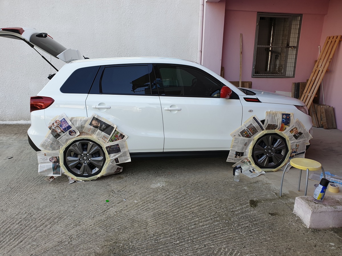

Δημοσίευσηαπό moysatos » Τετ Μαρ 13, 2019 10:58 pm
Ενα μικρο ζεσταμα :D

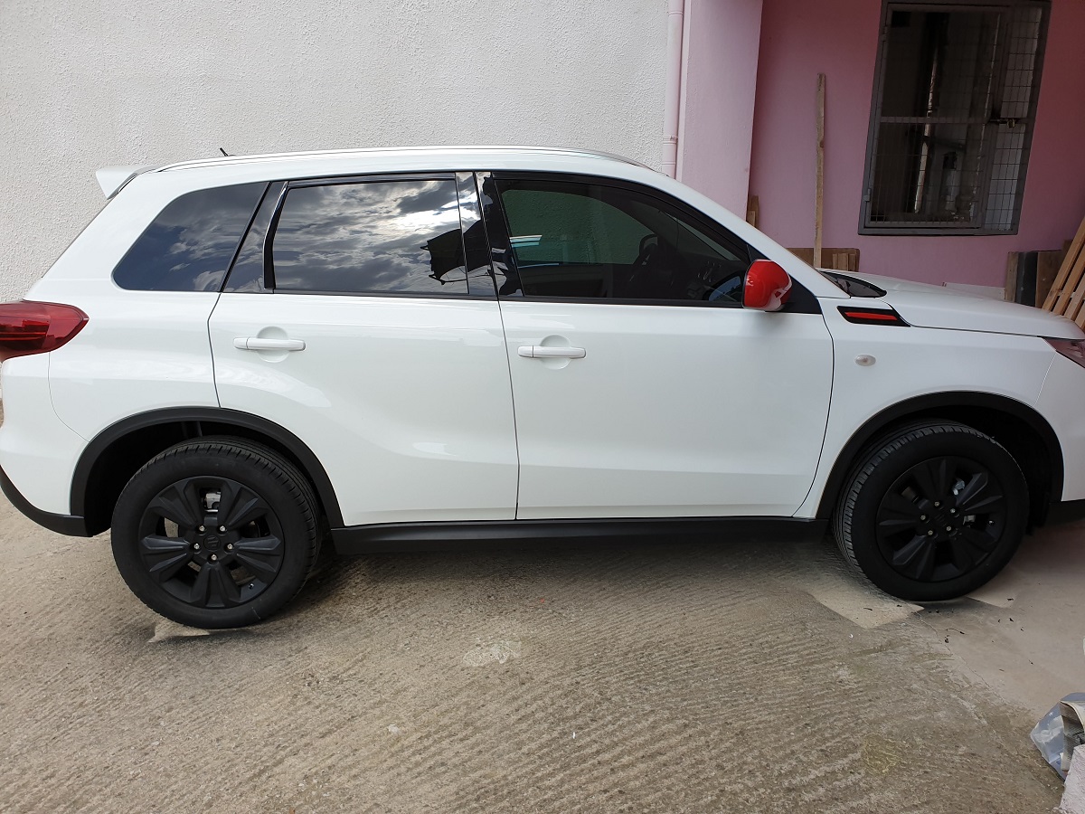

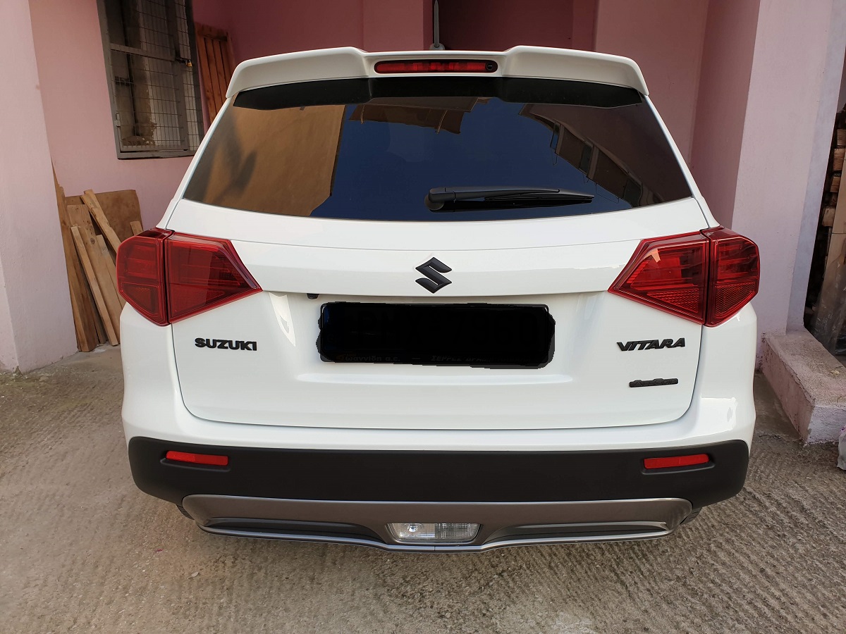

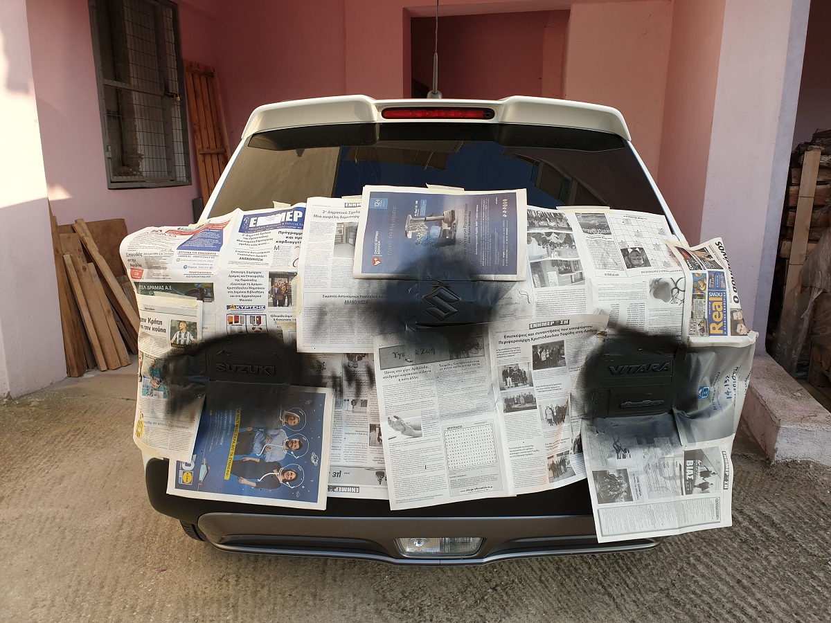

Δημοσίευσηαπό moysatos » Τετ Μάιος 08, 2019 8:37 pm
Τελικα το εκανα!
