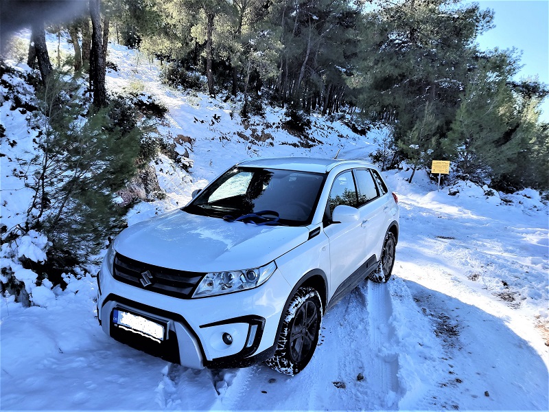

Μια επίκαιρη από κοντινή σε γειτονικό βουναλάκι. Δεν βρήκαμε πουθενά (θυμίζω,έχω MAD), δεν είχε βέβαια και μισό μέτρο χιόνι, υπολογίζω ανάμεσα στις ρόδες μέχρι 15εκ.
Θα πέρναγα μάλλον και "μαμά" αλλα πιο άνετα και με μεγαλύτερη αυτοπεποίθηση τώρα...
ΥΓ: Ωραία η τετρακίνηση, νομίζω όμως ότι πολύ χρήσιμο αυτές τις μέρες είναι το γκατζετάκι τις ελεγχόμενης κατάβασης, το ενεργοποιείς και κατεβαίνεις και σε μέρη που έχει σε διάφορα σημεία πάγα χωρίς να αναγκαζεσαι να πατάς φρένο αφού η όλη δουλειά γίνεται με τον κινητήρα.

Δημοσίευσηαπό Tony Louk » Τετ Ιαν 26, 2022 6:45 pm
Δεν γίνεται μόνο με τον κινητήρα...
Βοηθάνε και τα φρένα (αυτόματα, όποτε χρειάζεται).
Όταν ενεργοποιούνται τα φρένα, αναβοσβήνει το λαμπάκι του ESP!

Δημοσίευσηαπό fiverg » Τετ Ιαν 26, 2022 7:01 pm
Tony Louk έγραψε:Δεν γίνεται μόνο με τον κινητήρα...
Σωστό μεν, αλλά δεν τα πατάς εσύ (με όλες τις ανάλογες συνέπειες).
Να πούμε πάντως για να είμαστε και λίγο on topic ότι ουδόλως φαίνονται να επηρεάζονται τα συστήματα αυτά από το ψήλωμα.
