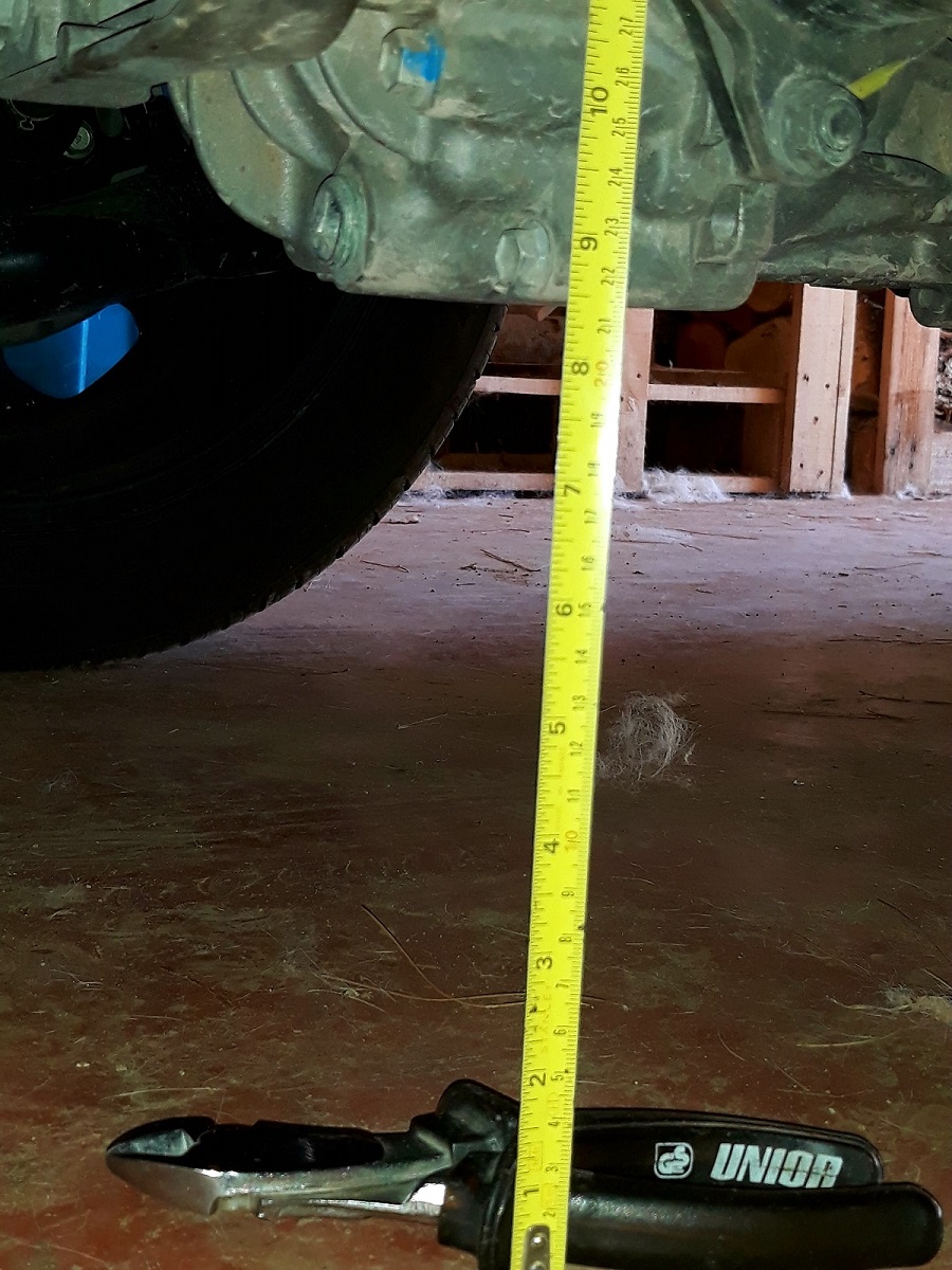

Απο κάτω από το αυτοκίνητο πόσο ύψος κέρδισες, το έχεις μετρήσει; Ο κατασκευαστης δίνει 18.5cm ,τώρα πόσο είναι;

Όσο κέρδισε και στο θόλο Βαγγέλη

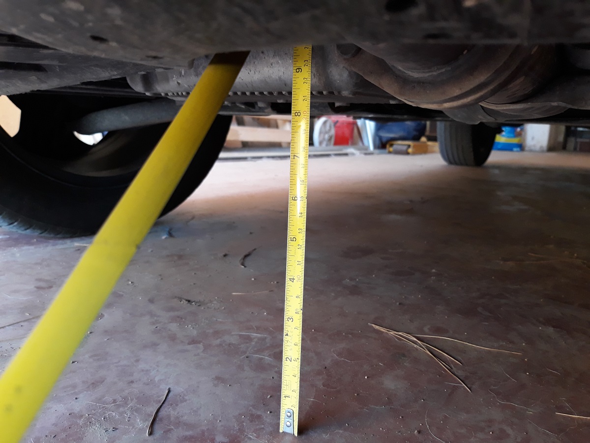

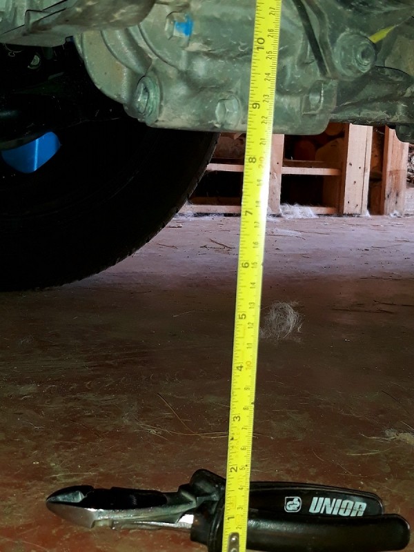

ΜΠΑΛΛΑΣ βαγγελης έγραψε:Απο κάτω από το αυτοκίνητο πόσο ύψος κέρδισες, το έχεις μετρήσει; Ο κατασκευαστης δίνει 18.5cm ,τώρα πόσο είναι;
kaliakouda έγραψε:Όσο κέρδισε και στο θόλο Βαγγέλη
Και η επαλήθευση!
Πίσω διαφορικό στα 21,5εκ.
"καρτέρης" στα 21,5 εκ.
θα ανέβουμε και 1,5 εκ. περίπου με τα Kobra!!!

Ωραίο!! μπράβο! σίγουρα θα σου δώσει μεγαλύτερη ελευθερία κινήσεων! 30mm είναι ο αποστάτης ή το ύψος που πήρες;
Tony Louk έγραψε:"καρτέρης" στα 21,5 εκ.
δες τι θα κάνεις με αυτό γιατί σαν δόντι ξεπροβάλει.. και η ζημια σημαίνει ακινητοποίηση! :???:
