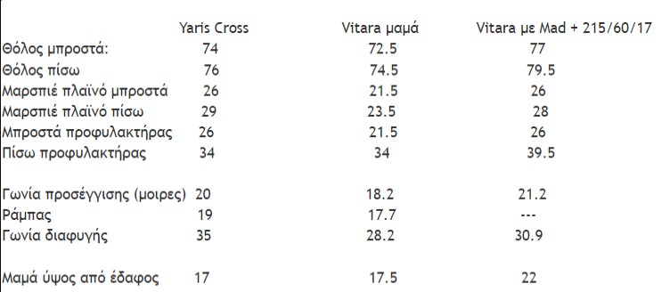

Δημοσίευσηαπό madjasgr » Τετ Δεκ 29, 2021 5:42 pm
Mastoras78 έγραψε:
Moody_AL έγραψε:Συγγνώμη για το offtopic απλώς έτυχε να το παρατηρω στο δρόμο τελευταία. Μόνο σε εμενα το qashqai φαίνεται πολύ ψηλότερο από το nv? To λέω γιατί στα χαρτιά είναι μισο ποντο χαμηλότερο απο το nv
Ξεγελάει το σουλούπι ίσως. Αν δείς και το νέο yaris cross με αυτό το σχέδιο θόλου που έχει θα σου φανεί off road animal αλλά καμία σχέση με ότι ισχύει στην πραγματικότητα
Καλησπέρα και από μένα και χρόνια πολλά! Sorry για το offtopic, απλά μια παρένθεση σχετικά με το Yaris Cross με αφορμή την ανάρτηση.
Στο δρόμο μου φάνηκε αρκετά πιο ψηλό οπτικά από το Vitara. Εντυπωσιάστηκα και πήγα από κοντά και το μέτρησα απο περιέργεια! Σε μαμά ύψος το Yaris Cross, είναι αρκετά καλό θα έλεγα και φτάνει σχεδόν όσο το Vitara με Mad ελατήριο + λάστιχο και μου ρίχνει σε αρκετά σημεία, ειδικά σε γωνίες προσέγγισης κλπ!!! Ειδικά αν σκεφτείς ότι υπάρχει έτοιμο για το Yaris Corss lift kit 2inch + 215/70/16 all terrain που χωράει το θόλο χωρίς να βρίσκει! Οπότε από τις μαμά μετρήσεις που θα δείτε παρακάτω για το Yaris Cross, βάλτε +9 εκατοστά!!!! Έχει και πιο light με +5cm. Και ακόμα δεν έχει βγει καλά καλά στην αγορά, οπότε αν κρίνω από τα τούμπανα που κάνουν τα RAV4 με +10cm, καταλαβαίνω το Tuning που θα παίρνει οπτικά το Yaris Cross.
Χωρίς τίτλο.jpg (40.38 KiB) 2336 προβολές
Όλα τα παραπάνω είναι τα χαμηλότερα σημεία που μπόρεσα να μετρήσω εξωτερικά (δεν έπεσα από κάτω, χαχαχαχα)..

Re: Ψήλωμα
Δημοσίευσηαπό Mastoras78 » Τετ Δεκ 29, 2021 5:48 pm
Οπτικά και εμένα μου φάνηκε πολύ ψηλό αλλά οι 17 πόντοι από το έδαφος που ανακοινώνουν τα specs του -για αυτό και το σχόλιο- δεν είναι λίγοι και περιοριστικοί για το Yaris Cross ?
