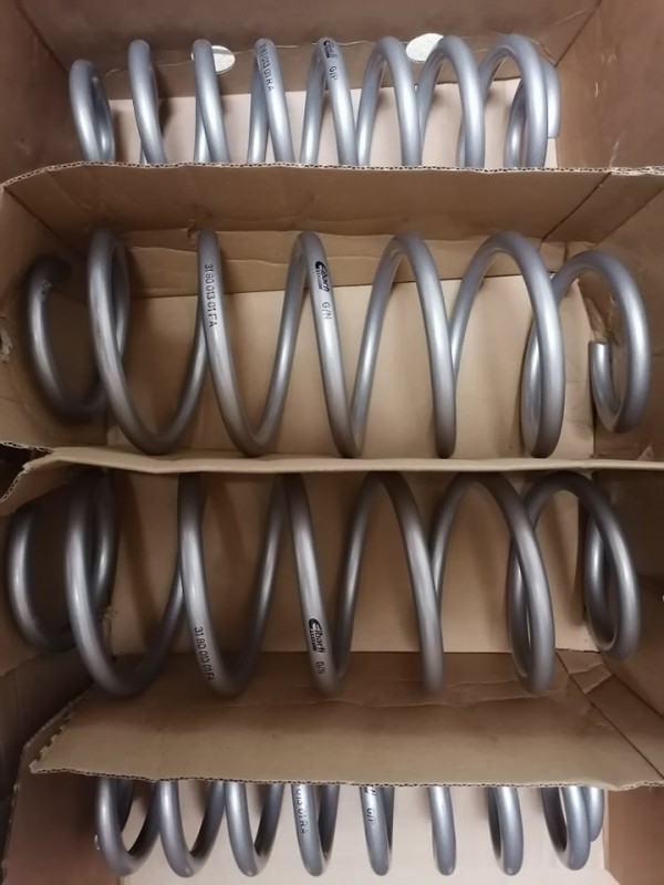

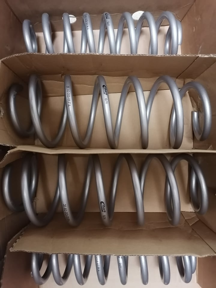

Δημοσίευσηαπό Dim77 » Παρ Ιούλ 02, 2021 6:31 pm
Είμαι υπ'ατμόν...
Τελευταία επεξεργασία από panoshm και Παρ Ιούλ 02, 2021 11:47 pm, έχει επεξεργασθεί 1 φορά/ες συνολικά
Αιτία: Ενσωμάτωση φωτό: Πατάμε πάντα "προβολή στη δημοσίευση", αφού πρώτα κάνουμε κλικ με το mouse, μέσα στο κείμενο, στο σημείο που θέλουμε να εισαχθεί η φωτογραφία

Δημοσίευσηαπό Dim77 » Κυρ Ιούλ 18, 2021 6:37 pm
batfalcon έγραψε:ΜΗΝ ΞΕΧΑΣΕΙΣ: Μέτρα το πριν και μετά
Εχω κλείσει την Πέμπτη να τα βάλω.
Μέτρησα το πριν και έχουμε :
Πίσω από το έδαφος στην αρχή του θόλου έχω 74.5cm περίπου ύψος.
Εμπρός έχω 73.6cm δεξιά και 73.1cm αριστερά.
Το δοκίμασα σε 10 διαφορετικά σημεία η διαφορά είναι σχεδόν 0.5cm συνέχεια.
Κοίταξα και τις πιέσεις, μικρή διαφορά είχαν, πήγα και στο βενζινάδικο να τις ρυθμίσω. Τα ίδια. (το έχει και άλλος αυτό το θέμα;)
Θα δω και μετά την τοποθέτηση των eibach, γιατί υπάρχει περίπτωση να φταιει και το οεμ ελατήριο.
Dim77
Δημοσιεύσεις: 621
Λάστιχα: Goodyear Vector Gen3
Suspension: Eibach pro lift
Re: Ψήλωμα
Δημοσίευσηαπό Dim77 » Πέμ Ιούλ 22, 2021 5:51 pm
Λοιπόν, τα έβαλα και είναι πολύ καλά σε άσφαλτο και διάφορες μικροανωμαλίες (επαρχιακού δρόμου). Το αυτοκίνητο παύει να έχει κάποιες τάσεις πλεύσης σε γρήγορη οδήγηση με εναλασσόμενες στροφές και πρώτη φορά που δεν άναψε το ''vehicle swaying detected''.
Στο χωματόδρομο που έχω πριν το σπίτι, μου φάνηκε ακόμα πιο ''στρωτό'' το πέρασμα με την συνήθη χαμηλή ταχύτητα (εώς 15-20kmh)
Ύψος πήρε και το βλέπεις από την πρώτη στιγμή εύκολα. Το μέτρησα σπίτι όπου έκανα και τις μετρήσεις με τα ΟΕΜ και ήταν ακριβώς +2.0cm εμπρός και +2.5cm πίσω.
Είμαι ήδη πολύ ευχαριστημένος.
