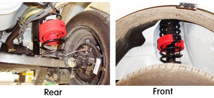

Απ΄οτι έχω δει σε βίντεο είναι πολύ εύκολη η εγκατάσταση. Για απεγκατάσταση φαντάζομαι ότι είναι το ίδιο απλή.
Μερικές εικόνες που βρήκα στο ιντερνετ από spring buffers σε άλλα οχήματα:

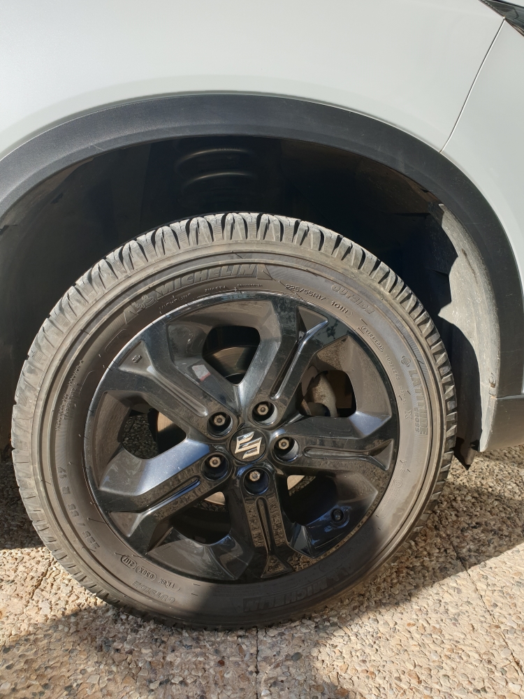

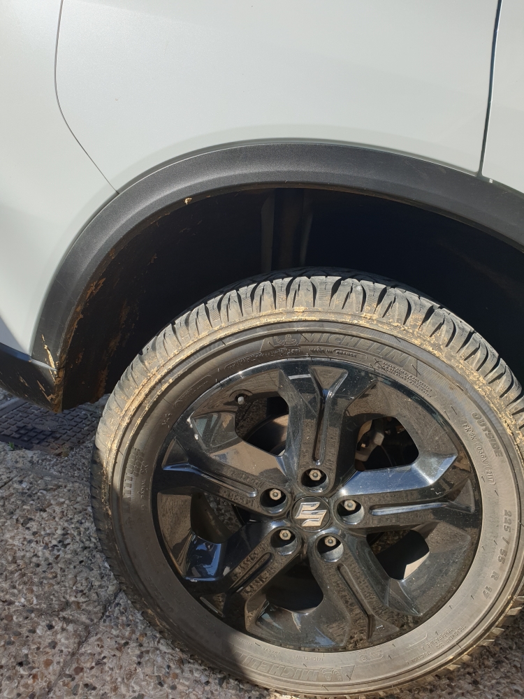

Δημοσίευσηαπό GATOZ » Πέμ Μάιος 02, 2019 8:09 pm
απο πισω
ομπρος
μιλφΑμαν

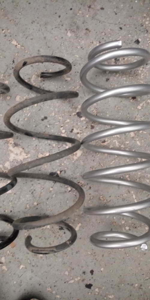

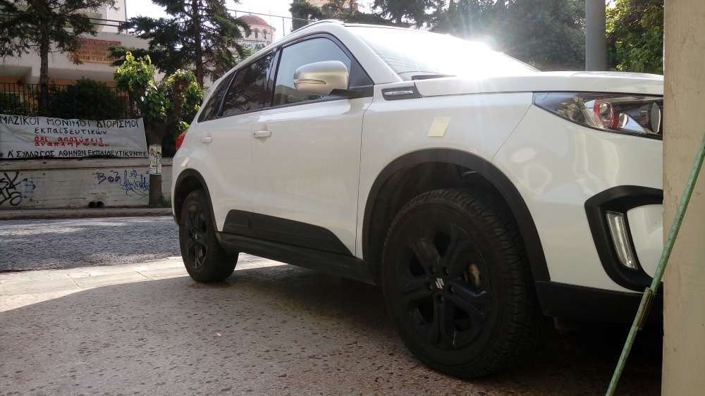

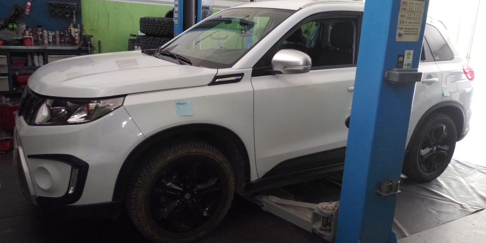

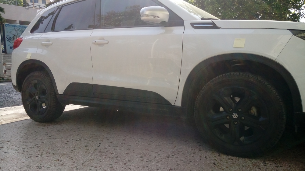

Δημοσίευσηαπό GATOZ » Παρ Μάιος 10, 2019 4:02 pm
μερικαι φωτο...
ο παλιουρας και ο νεανιας
ζηλευεις. ε?
του σηκωθηκε του γατου
αρκετα...
απο πισω μονο τριο
τριο σάιζ...
παμε τωρα,,,,
λοιπον τα έιμπαχ δειχνουν αρκετα ποιοτικα, βασικα πολυ καλυτερα των μαμα
πιο χοντρα και με περσοτερες σπειρες.
μονο ομως ενα εκατοστο μεγαλυτερα με μηκος. αρα τα τριο τα βγαζουν απο το πιο πυκνο σπειρωμα και το χοντρο....
στα εμφανισιακα, το αμαξι δειχνει ολιγο αψηλοτερο, αλλα οχι να βγαζει ματι... οποιος κοιταζει μεσα απο το ενδυμα - ντροπη ρε - βλεπει μεσα στα φτερα τα εντυπωσιακα ασημια ελατηρια.
καθήμενος μεσα, νοιωθεις τα +3. ισως γιατι δε τα πηρες αλλου.
παντως διπλα στα ντηζελοβιταρα μου, το ες εχει αψηλοτερα τα παραθυρια και δειχνει πιο τραμακτικοτερον. αν και γατακι.
τοποθετησις.
εις κον-κον νικον και καν βικην.
μην ξεχνουμε οτι ειναι τα πρωτα έιμπαχ που μπαινουν εν τσιπροχωρα.
τα μπροστινα εμπηκαν ευκολως.
τα οπισθεν χρειαστηκαν καποια επιπλεον δουλιτσα ωστε να ταιριαξουν - οχι μετατροπες, αλλα ρυθμισεις.
πλεον βεβαιως ειναι και αυτα γνωστη ποσοτης και μπαινουν ευκολα. εκει, απο πισω, εβαλε ο νικ και κατι αποστατες - προαιρετικον τουτο - κάστομ μέντ. για το κρεμασμα.
να σημειωσω βεβαιως, οχι οτι χρειαζεται, αλλα τα γατενια αμορτισερια ειναι με μονο 5000 χιλιομετρα γιατι εβαλα το ληζ και αλλαξε τα παντα-ολα στο τελευταιο σερβις,
πρωται εντυπωσεις.
αποκλειστικα αστικου περβαλλοντος - θα ακολουθησουν πλεισται οταν φορωσω, στριψω στα δερβανοχωρια, χωματοδρομεψω, τελικιασω
το αμαξι δειχνει μεγαλυτερο... σαν ταδαλαφιλη ενα πραμα... λες και πηρε 1000 κυβικα ακομη...
το μπροστινο εγινε πολυ στιβαροτερο, το τιμονι εχει πλεον εξαιρετικη αισθηση,περνας απο γραμμες τραινου και δεν καταλαβαινεις τπτ - με κοιταζανε στον Αγιο Μελετη με απορια γιατι επαιρνα φορα και περναγα γραμμες. και μετα ξανα. ασχετο, θα παω να αναψω και ενα κερακι.
βυθισμα στο φρεναρισμα απο 130-140, πολυ ομαλο και σιγουρα μακρυα απο τερματισμα. δηλαδη μιλαμε αλλο πραμα... και σε ανεση και αποκριση. στο κατεβασμα στο ποταμι, στο allou που γατος μπηκε κοτα με 160, δεν μασησε τπτ. μαλλον η καλυτερη πιγιοτητα (αλα σημιτη) μαζευει την επιδραση των +3 και φερνει και καλυτερη συμπεριφορα. γατοζ κατηγορουσε βιτ για διεγερση αιμοροιδων. πλεον δεν.
πισινο τωρα.
εκει ειχαμε τα θεματα. κατι με ροδελοαποστατες φαση. οσο το δοκιμασα, αλλα οχι με φορτια μεγαλο πισω, επισης εξαιρετικο. μιλαμε αλλο καρο...
σιγουρα πρεπει να δω και πως στριβει σε καλο επαρχιακο και πως παει με 180+.
αλλα σόου φαρ, σόου γκουντ.
με 4 κατοσταρικα που πανε ολα μαζι με εργασιες, αποστατες, ευθυγραμμισεις, τζαμπα για τη βελτιωση που ειδα στην ασφαλτο!!!
πάιλοτ, σάο και οι καινουργή πρεπει να οδηγησετε για να αντιληφθητε.. μεγαλη βελτιωση, ενα πραμα σαν στυση εφηβου που πεταει αητο...
εο,χωμα, φορτιον μεγα προσεχως...
