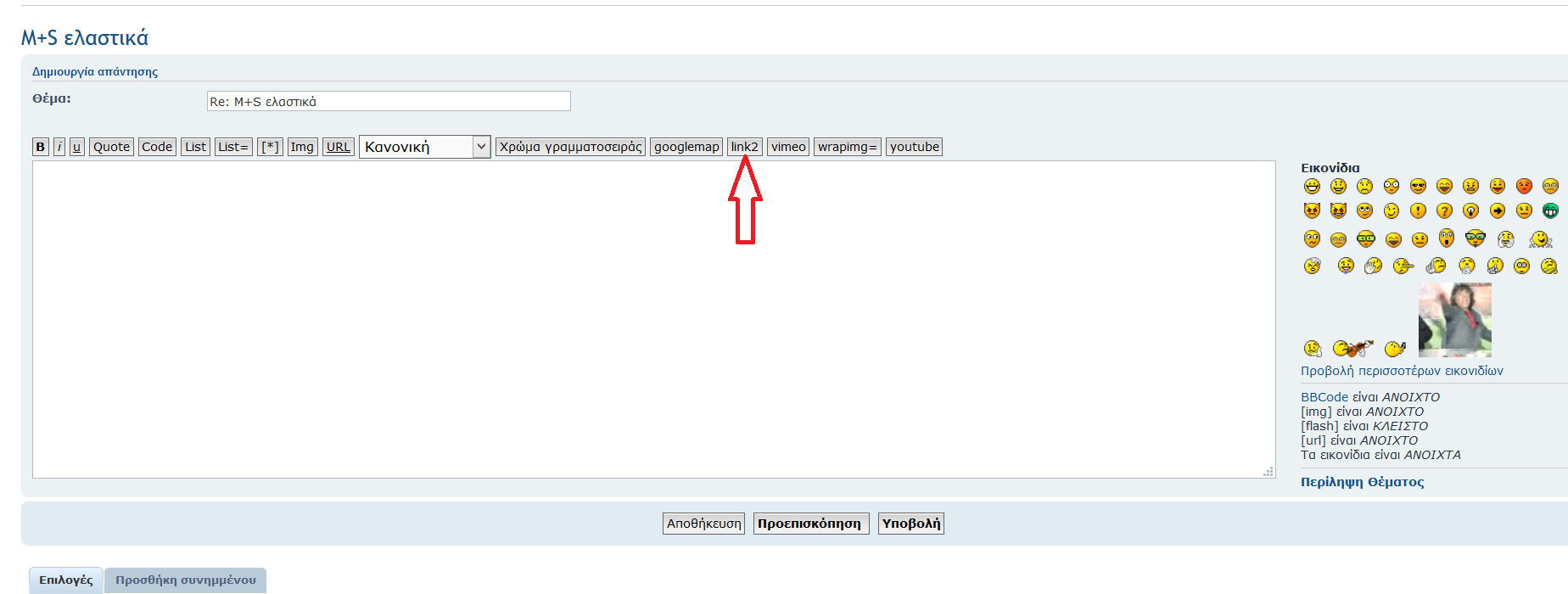

Βρε, χρησιμοποιήτε το link2, διευκολύνει!!!!

Οκ τώρα φάνηκε το link. Πριν το έβλεπα άδειο
