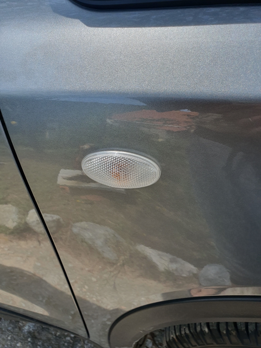

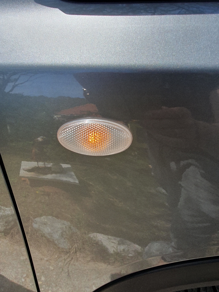

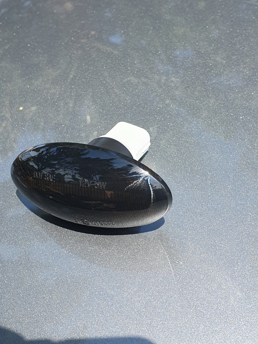

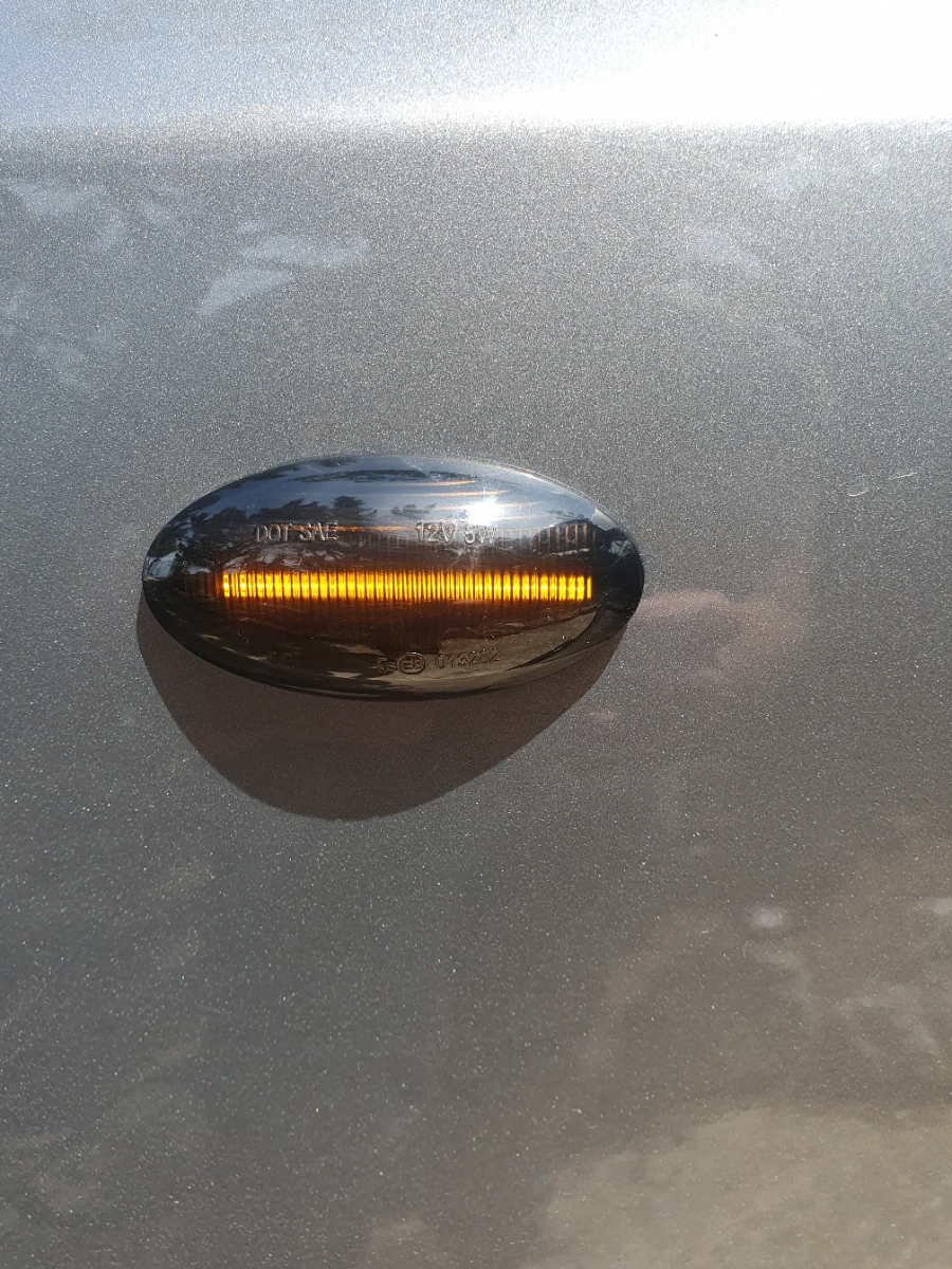

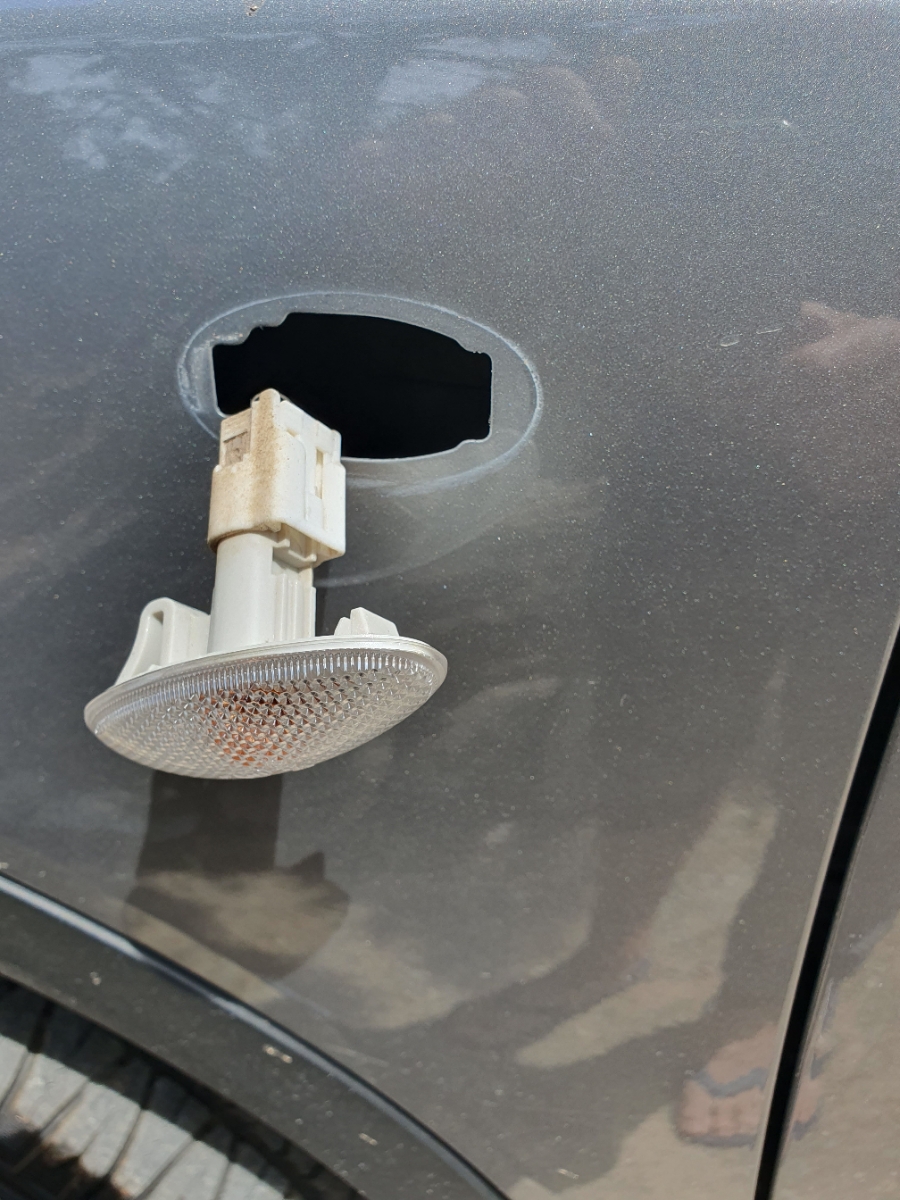

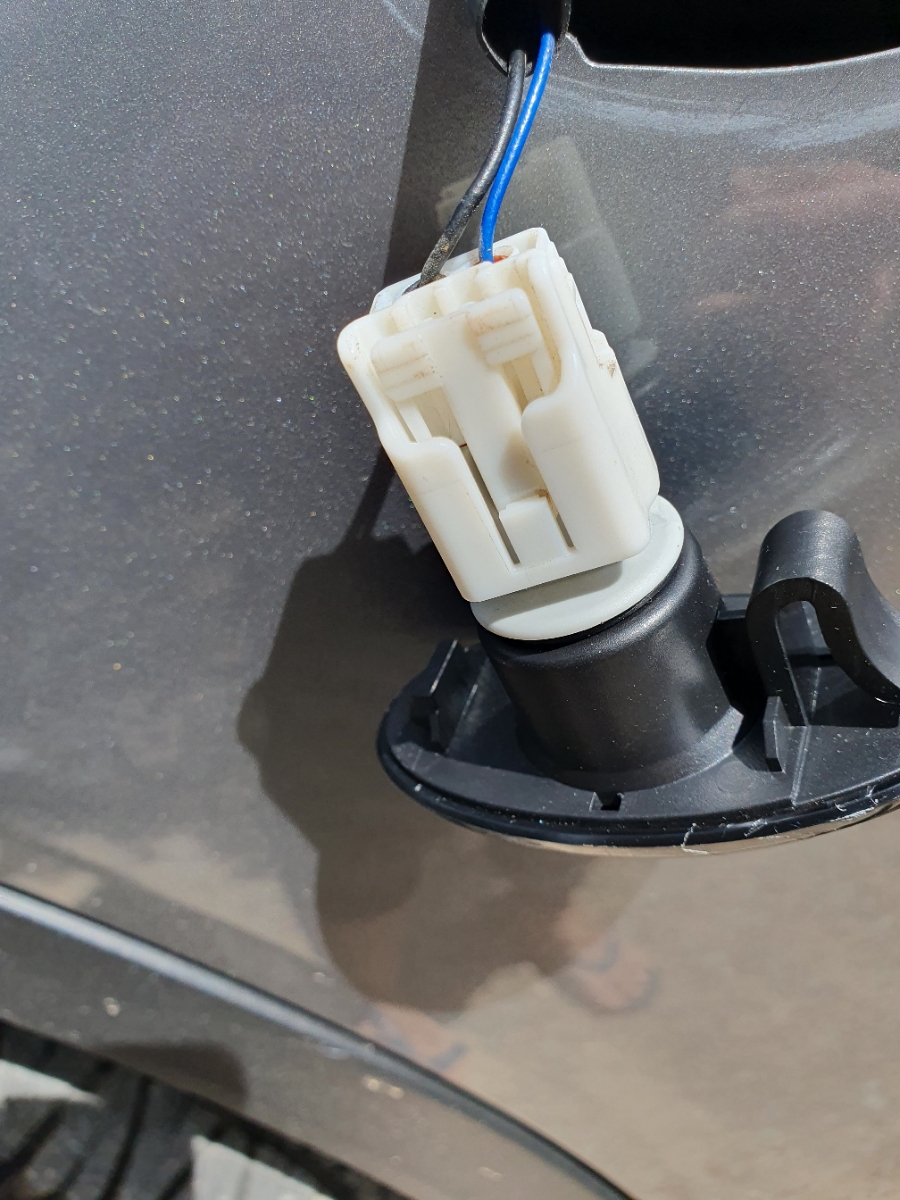

Δημοσίευσηαπό Γιωργος ΗΛΙΑΣ » Δευτ Μάιος 15, 2023 5:21 pm
Με τα φιμε φλας δείχνει πιο όμορφο
Από την αρχή, δεν μου άρεσαν αυτά τα ασπρουλιαρικα φλας στα φτερά.
Ψάχνοντας για κατι ομορφοτερο,, βρήκα αυτά τα φιμε led φλας.
Αυτό που με εντυπωσίασε πιο πολύ είναι ότι είναι δυναμικά.
Λέγονται δυναμικά, γιατί έχουν ένα κυκλωματακι,
που δίνει ρεύμα σε σειρά στα led.
Δεν ανάβουν όλα μαζί ταυτόχρονα, αλλά σαν μια γραμμή που γεμίζει σιγά σιγά.
Θα έχετε δει τα φλας που έχουν τα νέα Peugeot.
Κάπως έτσι.
Λοιπόν τα μαμα φλασακια τα πιέζουμε προς τα αριστερά και τα ανασηκωνουμε, ξεκουμπωνουν πολύ εύκολα.
( Αυτό που αντικρυσα, με απογοήτευσε βέβαια.
Το πάχος του φτερού είναι πολύ λίγο, σαν τσιγαροχαρτο ).
Ξεκουμπωνεις την φισέτα, και βγήκε.
Αντίστοιχα κουμπώνεισς την νέα φισετα, κουμπώνεις το φλας, στο φτερό και αυτό ήταν.
Το αποτέλεσμα προσωπικά με ικανοποίησε.
Με κόστος 29 € , με 2 χρόνια εγγύηση και από Ελληνική εταιρία.
Τελευταία επεξεργασία από mitsosstr636r και Δευτ Μάιος 15, 2023 8:31 pm, έχει επεξεργασθεί 1 φορά/ες συνολικά
Αιτία: Διόρθωση εμφάνισης φωτογραφιών!
