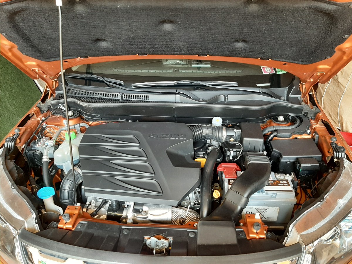

Καλησπέρα, άνοιξα το καπό.... Το καφέ κυριαρχεί θα έλεγα. Τα NV είναι φούλ στα ηλεκτρονικά. Θα εμπιστευόσασταν κάποιο car wash με ειδίκευση ( λέμε τώρα) να κάνει δουλειά :?: :think:

Αν ειναι χαλι σιγουρα θα την επλενα ,,,ομως πριν θα ρωτουσα οχι το πλυντηριο αλλα την αντιπροσωπεια τι να προσεξω η και ακομα αν το αναλαμβανουν εκεινοι.
Τωρα εξειδικευση σε πλυντηριο με αυτα που εχω δει μου κανει καπως :think: :snooty:

Προστατεύεις εγκέφαλο, συναγερμό, και ασφαλειοθήκη.
Καλο φύσημα μετά…

Σε ενα σορεντο που ειχα ενα φεγγαρι παρολο που προσεξαν ομολογω πολυ καλα να κλεισουν με σακουλες τα ζωτικα σημεια ,εκανε να επανελθει το ρελαντι και κατι λαμπακια τετρακινησης νμζ(πανε και 12 χρονια ) κανα μηνα ..... :violin:

Τόχω κάνει 5-6 φορές χωρίς πρόβλημα....
Σήμερα η τελευταία! :D (μέχρι την επόμενη βόλτα με τους Boss-sial-hm-4x4-κλπ) :lol: :lol: :lol:

Είχα πλύνει κάποτε το μοτερ απο το vitara (για να βρώ μια διαρροή) σε ενα δίπλα στην πυροσβεστική της Μαρτίου.
Έχει βέβαια περίπου 10-12χρόνια, δεν ξέρω αν υπάρχει ακόμη..
Έκαναν πολύ καλή δουλειά με εξιδείκευση θα έλεγα στο αντικείμενο!

To NV Diesel έχει τον εγκέφαλο μέσα στην καμπίνα.
Ως γνωστόν μπουζί, μπουζοκαλώδια, υψηλή τάση, δεν έχει.
Στον χώρο του κινητήρα, ασφάλειες, ηλεκτρικά/ηλεκτρονικά
έχει στην αριστερή μεριά (κοντά στην μπαταρία)
Nikola έχοντας δει τον κινητήρα σου, θέλει πλύσιμο :D
Στα ηλεκτρικά/ηλεκτρονικά από μακριά την μάνικα του πιεστικού.

Όπου έχει φόβο τυλίγεις με σακούλα και δεν ριχνεις νερό. Στο τέλος καλό φύσημα στέγνωμα. Παλιά έπλενα συχνά τώρα δεν ασχολούμαι ιδιαίτερα καθώς δεν με ενοχλεί. Μια φορά σε ένα πλυντήριο που είχα πάει για πλύσιμο άνοιξε καπό ο τύπος είδε το χάλι και μου έκανε δώρο το πλύσιμο μηχανής. Μετά το είχα τρεις μέρες στο συνεργείο με ανοικτό καπό και καπάκια να στεγνώσει το καντράν θύμιζε Χριστούγεννα.

Το καλύτερο είναι να πλυθεί απο κάτω (χωρίς ποδιές).
Από πάνω, με πανάκι και κουβαδάκι για σίγουρα....

Αυτό θα κάνω :!: :!: Πανάκι με λίγο νερό και σαπούνι να (ψευτο)καθαρίσει οπτικά τουλάχιστον. Σε ενα μήνα στο service που θα π'αω στη νέα μου γειτονιά και θα βγει η ποδιά ,θα το δούμε με τον μηχανικο και ανάλογα πράτουμε.
Υ.γ Στα πλυντήρια απο οτι βλέπω μπορεί να υπάρξει θέμα και αμφιβάλλω αν μετά αυτοί αναγνωρίζουν την όποια ευθύνη :roll: :?:

Σίγουρα δεν θα αναγνωρίσουν τίποτα..
Το σωστο και ασφαλή είναι πλύσιμο από κάτω που με όσο πίεση και να πέσει δεν θα πάθει τίποτα και από εκεί έτσι και αλλιώς έχει προέλθει η όλη λάσπη-χωματίλα.

Nikola τα πολλά προβλήματα με το πλύσιμο μηχανής τα έχουν οι βενζινοκίνητοι.
Τους τα "μπερδεύει" η υψηλή τάση. Εμείς με τα Diesel δεν...
Εκεί που έχει χωθεί η λάσπη στο κινητήρα σου, δεν βλέπω να χωράει χέρι να
κάνεις δουλειά με πανάκι.

Δεν υπάρχει πρόβλημα Νίκο.... προχώρα το!
Μόνο μια σακούλα στο συναγερμό βάλε, αν έχεις....
(εγώ έβαλα το tracker μέσα στην καμπίνα και έτσι βάζω σακούλα μόνο στη σειρήνα!)
Το πλύσιμο γίνεται με :
1. ψέκασμα με πετρέλαιο, 2. ξέβγαλμα με πιεστικό (όχι στα ψυγεία με δύναμη...), 3. φύσημα - στέγνωμα με αέρα !
Κοίτα...
Υ.Γ. Τα βενζινοκίνητα μερικοί τα πλένουν με αναμμένη μηχανή!
