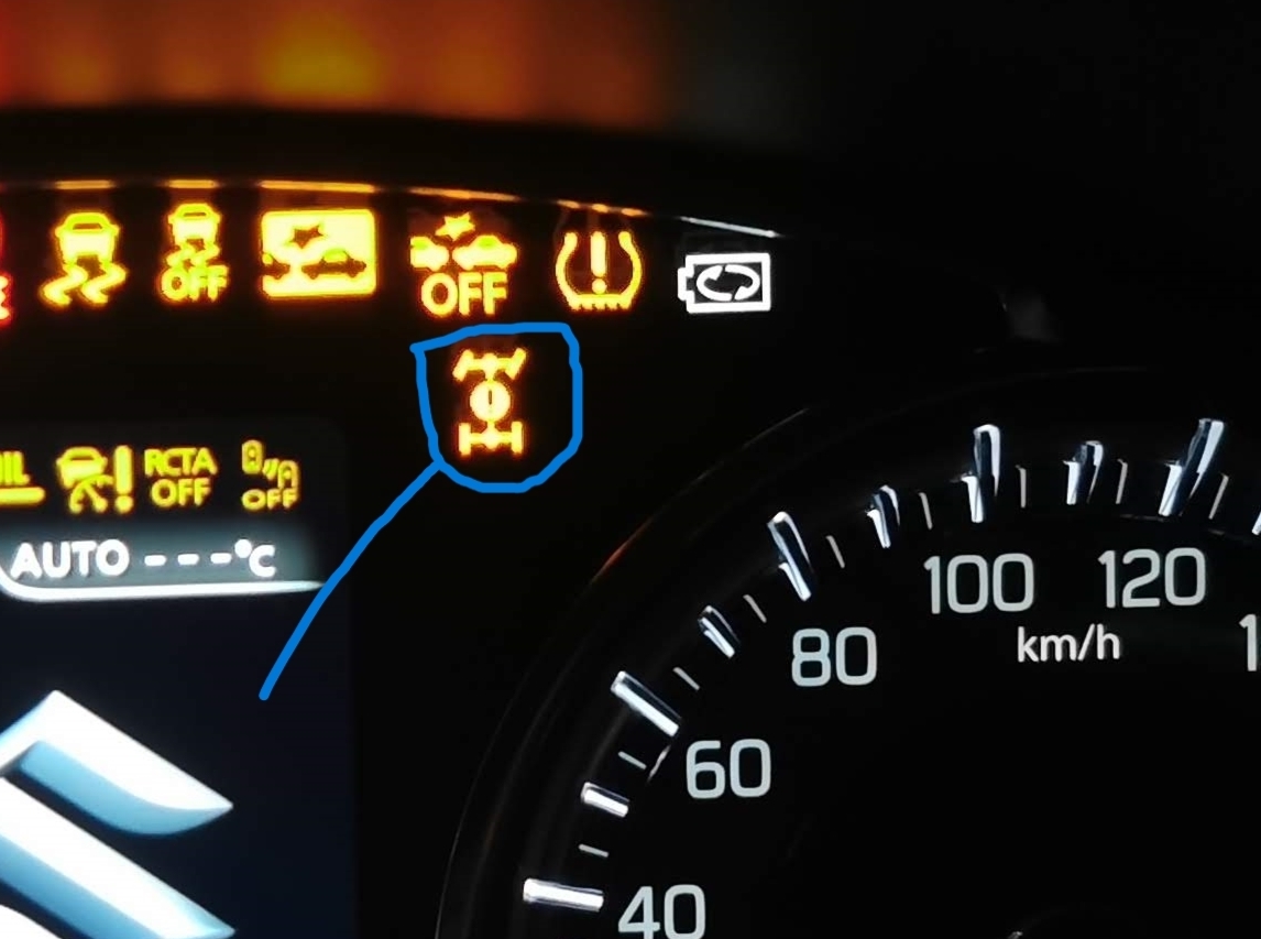

Καλησπέρα σε όλες και όλους!
Με τα χιόνια, κόλλησα σε κάποιο σημείο από δικό μου λάθος. Προσπάθησα max 2 λεπτά να φύγω βάζοντας Snow, Lock, ESP on ESP off..
Μετά από τα 2 λεπτά, σταμάτησε να λειτουργεί η τετρακίνηση και έβγαλε αυτό το λαμπάκι που είναι στην φωτογραφία. Το άφησα 5 λεπτά, πάλι τα ίδια.
Την επόμενη μέρα λειτουργούσε κανονικά.
Έχετε ιδέα τι είναι?

Έφαγε "κόλλημα" λόγο του χιονιού. Συνήθως μετά από επανεκκίνηση του όλου συστήματος επανέρχονται :D
Επειδή είναι πολύ καινούργιο το αυτοκίνητο σου, πάνε να στο ρίξουνε μια ματιά στην αντιπροσωπεία.
Να το "πρηζόσουν" μήπως κάτι κατέγραψε σχετικά με το πρόβλημα.

Το βγάζει μετά από ζόρισμα - υπερθέρμανση!
Μόλις κρυώσει όλα καλά.
Όση ώρα ανάβει, λειτουργεί μόνο στο Auto - χωρίς τετρακίνηση και αν είναι αυτόματο το κιβώτιο, ξεκινάει με 2α!

Aπλά μου έκανε εντύπωση. Γιατί το ζόρισμα κράτησε 2 λεπτά. Πόσο θέλει για να κλυώσει άραγε? Γιατί δεν βοηθάει αν έχεις κολλήσει...
*Ταυτόχρονα το έχω δοκιμάσει αρκετά το 4χ4 και δουλεύει άψογα σε lock snow κτλ σε ανηφόρες, γρήγορες ταχύτητες κτλ.

Να και η απόδειξη ότι δεν έχει πρόβλημα υπερθέρμανσης, μόνο το σύστημα διπλού δίσκου του diesel, αλλά και το σύστημα με μετατροπέα ροπής.... :!:
Πάντως μη το φοβάσαι! Το πρόβλημα υπάρχει μέχρι να κρυώσει! Μου έχει συμβεί αρκετές φορές.....
Όλα τα αυτοκίνητα το παθαίνουν, απλά το δικό μας έχει alarm για να αυτοπροστατεύεται, ενώ τα παλαιότερης τεχνολογίας δεν έχουν....

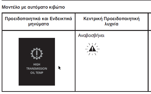

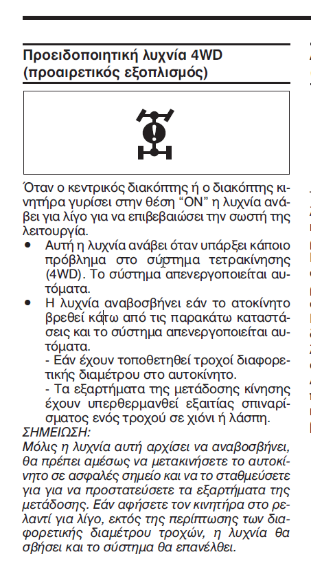

σύμφωνα με το manual εγώ καταλαβαίνω αυτό το λαμπάκι είναι για το allgrip είτε manual είτε AUTO σασμάν:
2022-02-16 09_23_50-Manual NewVitara 2018.pdf - Adobe Acrobat Reader DC (32-bit).png
ενώ αυτό είναι για τα αυτόματα:
2022-02-16 09_26_19-Manual NewVitara 2018.pdf - Adobe Acrobat Reader DC (32-bit).png
2022-02-16 09_26_19-Manual NewVitara 2018.pdf - Adobe Acrobat Reader DC (32-bit).png (22.75 KiB) 2608 προβολές
