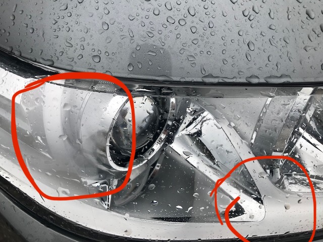

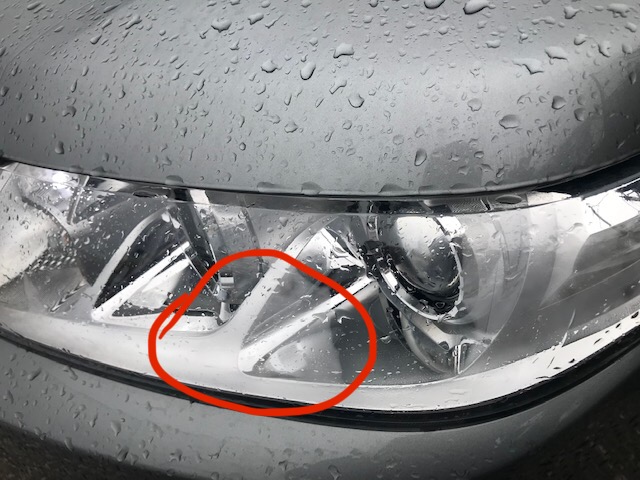

Δημοσίευσηαπό supperclub » Πέμ Δεκ 30, 2021 6:16 pm
Καλησπέρα στην ομάδα και χρόνια πολλά για τις ημέρες .
Θέλω να ρωτήσω εάν έχει τύχει και σε κάποιον άλλον το παρακάτω ίσως πρόβλημα .
Σε περιβάλλον με πολύ βροχή και υγρασία , είδα μια άχνα μέσα στα φανάρια , όπως θα δείτε και στις φωτογραφίες , εάν είναι φυσιολογικό ! Κατά τύχη το πρόσεξα και μετά μόλις γύρισα σπίτι είχε εξαφανιστεί .
Το θέμα είναι εάν δείξω τις φωτογραφίες στην αντίπροσωπεια μιας και το αμάξι κλείνει δεύτερο χρόνο , τι θα μου πούνε ;
Ότι είναι φυσιολογικό ;
Το θέμα είναι ότι ήταν και στα δυο φανάρια .
Κάθε βοήθεια θα την εκτιμούσα .

Re: ΑΧΝΑ - ΥΓΡΑΣΙΑ ΣΤΑ ΦΑΝΑΡΙΑ
Δημοσίευσηαπό ΓΙΩΡΓΟΣ ΜΠΕΛΟΥΛΗΣ » Πέμ Δεκ 30, 2021 7:15 pm
Σίγουρα δεν είναι φυσιολογικό, κάπου τραβάει υγρασία. Με τον καιρό θα έχεις πρόβλημα στους καθρέφτες από τα άλατα

Δημοσίευσηαπό kostasRS » Πέμ Δεκ 30, 2021 8:08 pm
Τέλος δεν παίρνω NV.
Λοιπόν φίλε μου ναι να πας στην αντιπροσωπεία, τι σημαίνει 2 χρόνια?
Για να περάσει υγρασία δεν κλείνουν καλά και όπως σου είπε ο φίλος άλατα μαζί με υγρασία θα καταστρέψουν το φανάρι.

Δημοσίευσηαπό stelios8ess » Πέμ Δεκ 30, 2021 11:42 pm
Μήπως άλλαξες κάποια από τις λάμπες :?:
Φοράει της μαμά λάμπες :?:

Δημοσίευσηαπό supperclub » Παρ Δεκ 31, 2021 12:44 am
Φοράει led λάμπες καλής ποιότητας και εφαρμόζουν όπως η μαμά .
Και όταν άνοιξα το καπό γιατί το σκέφτηκα και εγώ αυτό που λες , τα φανάρια και γενικά μέσα στην μηχανή εκεί μπροστά ήταν στεγνά όλα .
Τώρα τι να πω , μου φενεται και εμένα λίγο περίεργο και τα δυο φανάρια να είναι ελαττωματικά .
Δημοσίευσηαπό Γιωργος ΗΛΙΑΣ » Παρ Δεκ 31, 2021 8:08 am
Βάλε πάλι τις μαμά λάμπες, και παρακολουθησε το.
Μην πας στην Suzuki με after market λάμπες.
Θα το ρίξουν εκεί.
Η υγρασία δεν έχει να κάνει με το αν υπάρχουν νερά στο χώρο της μηχανής.

Δημοσίευσηαπό ΓΙΩΡΓΟΣ ΜΠΕΛΟΥΛΗΣ » Παρ Δεκ 31, 2021 9:49 am
Πανο κάνε αυτό που λένε ο Στέλιος και ο Γιώργος, αν με της μαμάς λάμπες δεν είχες πρόβλημα, φταίει η μετατροπή.

Δημοσίευσηαπό supperclub » Παρ Δεκ 31, 2021 11:20 am
Θα βάλω τις μαμά λάμπες τότε , δεν είναι δύσκολο ούτε έγινε κάποια μετατροπή , plug & play .
Και θα το παρακολουθήσω .
Δημοσίευσηαπό konrms » Δευτ Ιαν 03, 2022 11:27 am
Να πω κι εγώ τη γνώμη μου... Νομίζω ότι δεν φταίνε οι νέες λάμπες, αλλά σίγουρα έχει να κάνει με το ότι μπήκε "χέρι" στα φανάρια. Μήπως δεν έκλεισαν καλά τις στεγανωτικές τάπες πίσω από τα φανάρια; Μήπως κατά την "μετατροπή" υπήρχε στο χώρο πολλή υγρασία και πέρασε μέσα; Τέλος φόραγε ο μάστορας γάντια ή έπιασε τις νέες λάμπες με γυμνά χέρια; Ξέρω ότι και αυτό ακόμα μπορεί να συμβάλλει στην υγρασία καθώς τα φανάρια είναι ερμητικά κλειστά από το περιβάλλον.

Δημοσίευσηαπό Dim77 » Δευτ Ιαν 03, 2022 12:36 pm
Συμφωνώ με τον Κωνσταντίνο (konrms). Κάτι δεν έγινε σωστά τη στιγμή της αλλαγής στην επαναστεγανοποίηση. Δεν έχουν μπεί καλά οι τάπες.
Δε νομίζω ότι έμεινε υγρασία μέσα, γιατί το πρόβλημα του εμφανίστηκε μετά από πολύ βροχή (που μετά δημιουργεί συνθήκες κορεσμού του αέρα και η υγρασία περνάει παντού όπου περνάει αέρας)

Δημοσίευσηαπό supperclub » Τρί Ιαν 04, 2022 7:49 am
Να επισημάνω ότι οι λάμπες που έβαλα δεν ήταν κινεζικές η φθηνές και δεν το λέω υποτιμητικά . Δεύτερον τις λάμπες τις είχα βάλει το καλοκαίρι και όταν τις τοποθέτησα φορούσα γάντια . Στα φανάρια δεν έγινε κάποια μετατροπή , είναι βγάλε - βάλε . Τώρα στην περίπτωση που δεν τις έβαλα σωστά ή δεν έκατσε η τσιμουδιά σωστά , δεν το ξέρω . Πάντως εάν πας να βάλεις λάθος την λάμπα δεν τερματίζει κατά την περιστροφή της και το καταλαβαίνεις .Απλα πιστεύω και εγώ ότι μπορεί να είναι από τις λάμπες , διότι το να σου βάλουν και τα δυο φανάρια υγρασία σε ένα καινούργιο αμάξι , το θεωρώ λίγο απίθανο να είναι ελαττωματικά και τα δυο φανάρια . Για την ώρα τις έχω βγάλει και περιμένω κάμπια καλή βροχή η να το πλακώσω μπροστά με το πιεστικό .
