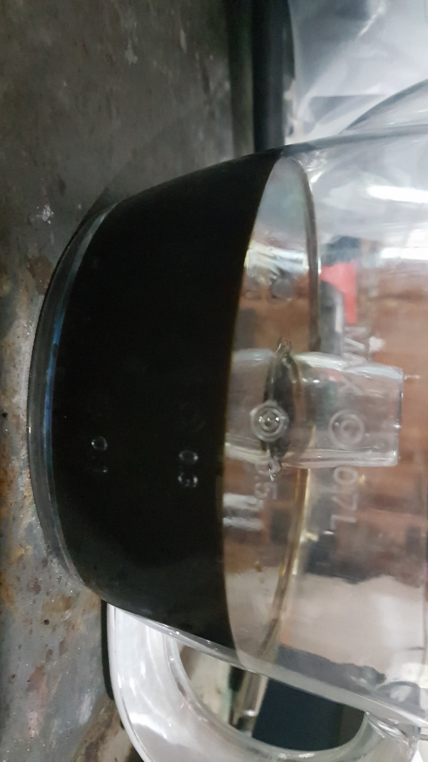

Δημοσίευσηαπό GregoryA » Κυρ Ιαν 05, 2020 12:45 pm
Αυτη ειναι η ταπα υποθετω?????

Re: Παραπανήσιο λάδι!
Δημοσίευσηαπό iptamen » Κυρ Ιαν 05, 2020 2:37 pm
Με σύριγγα και σωληνάκι ειναι το πιο ασφαλές και βγάζεις όσο θες. Συνήθως πρόβλημα δημιουργείται σε αμάξια με πετρέλαιο και όχι βενζίνης με το επιπλέον λάδι.
iptamen
Δημοσιεύσεις: 92
Εγγραφή: Παρ Ιούλ 31, 2009 8:30 am
Τοποθεσία: Bολος
Λάστιχα: Continental
Δημοσίευσηαπό GregoryA » Κυρ Ιαν 05, 2020 6:02 pm
Λοιπον επειδη με ετρωγε και για την πληροφορηση των μελων σε παρομοιες περιπτωσεις, επιχειρηθηκε με σωληνακι απο το σωληνα του δεικτη αλλα μαγκωνε, οπως ειπε φιλος στενευει πιο κατω. Ανεβηκε η μια ροδα στο πεζοδρομιο, συρθηκα απο κατω ξεβιδωσα την ταπα(14αρα)οχι εντελως, τη βαστουσα... ετρεχε λιγο και εβγαλα ευκολα 430 γραμμαρια οπως πολυ σωστα υπολογισε ο stelios8ess. Ευχαριστω για την ως συνηθως, ανταποκριση σας!!!!!!!!!!
