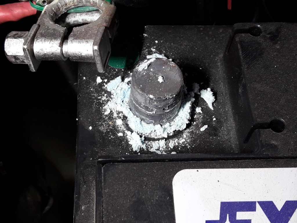

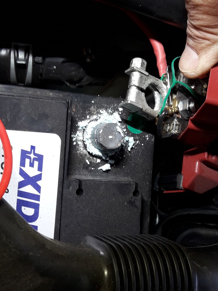

Σημερα ανοιγοντας το καπω για καποιες δουλειες, δειτε σε τι χαλι ηταν ο πολος στην μπαταρια!
Επιτρεπεται αυτο το πραγμα σε καινουργιο αυτοκινητο;
Σε τι μπορει να οφειλεται;

Ειδικο γρασο στους πολους.
Γινεται χημική αντίδραση στις πλάκες και σχηματίζονται οξείδια του μολύβδου ...κρυσταλοι στις πλακες...αυτα ειναι που βλεπεις στους πολους λογω αποφορτισης της μπαταριας σου που οφειλεται ισως σε ακινησια του αυτοκινητου ...μη επαρκη φορτιση.

Μα δεν μενει ακινητο, ουτε ειναι ανεπαρκης η φορτιση!

Συμβαινει και οταν το αυτοκινητο ειναι σε μερος με πολυ υγρασια.
Δεν νομιζω οτι ειναι κατι σοβαρο,καθαρισε το με σοδα η κατι παρομοιο,βαλε καποιο λιπαντικο( :mrgreen: :mrgreen: :shifty: τελικα ολα λιπαντικο θελουν :lol: :lol: )
Και τωρα που το ξερεις να το ελεγχεις σε τακτα διαστηματα.
Καθε περσι και καλυτερα

Εγώ θα σου έλεγα πριν ξεκινήσεις να βάζεις... ματζούνια, να πας αντιπροσωπία να σου μετρήσουν ρεύματα και κατάσταση μπαταρίας. Φυσιολογικό δεν το λες για καινούργιο αυτοκίνητο. Πιθανόν και να στην αντικαταστήσουν.

1) Με βρεγμένο (στο νερό) σφουγγαράκι καθαρίζουμε τον πόλο της μπαταρίας και τον σκουπίζουμε με στεγνό πανάκι.
2) Σε ένα πλαστικό ποτήρι με λίγο νερό, βαπτίζουμε για λίγα λεπτά τον ακροδέκτη της μπαταρίας, τον σκουπίζουμε με το πανάκι.
3) Καθαροί τώρα ακροδέκτης και πόλος μπαταρίας απο άλατα, τα συνδέουμε.
Το σφουγγαράκι, το πανάκι και το ποτήρι είναι για πέταμα διότι θα έχουν οξέα (προσοχή μάτια, ρούχα, περιβάλλον.)
