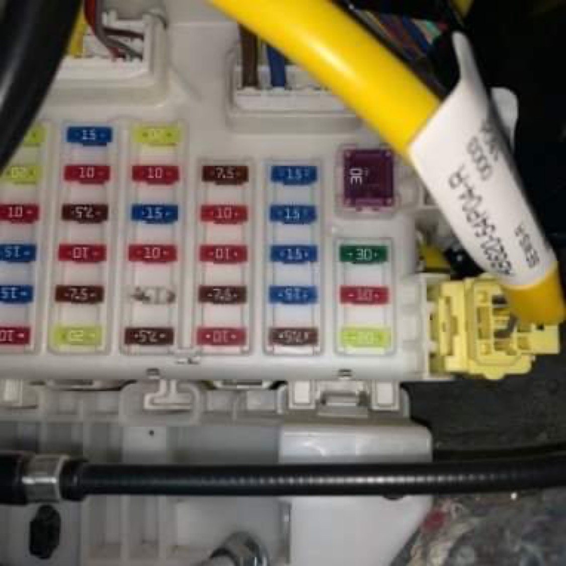

Κοτσάρισα ένα τρέιλερ με ένα σκαφάκι και έβαλα την πρίζα δεν ήταν πρώτη φορά.Μετά από λίγο Χριστουγεννιάτικο δέντρο το ταμπλό όλα εκτός σβήνω το αυτοκίνητο έσβησαν μόλις πάτησα φρένο ξανά τα ίδια.Σε καποια φάση άναψε και το check engine .Τελικά διαπίστωσα ότι είχε καεί η ασφάλεια των stop την άλλαξα και όλα καλά.Η ασφάλεια του stop είναι αυτή που λείπει.

Μίλτο γιά εξήγησέ μας, τι είδους ζογκλερικό έκανες, για να δείς και να αλλάξεις ασφάλεια :lol: :lol: :lol:

Όλα δείχνουν βραχυκύκλωμα από την πρίζα του τρέιλερ (αρσενική)
Μάλλον σε ότι έχει σχέση με τα stop.
