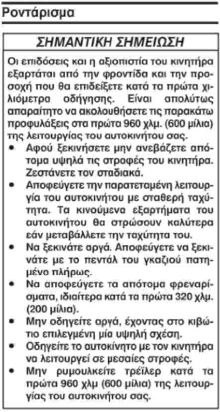

Αυτό πίστευα και εγώ μέχρις που διάβασα το Manual. Γράφει :
«Αποφεύγετε την παρατεταμένη λειτουργία του αυτοκινήτου με σταθερή ταχύτητα».
(Manual 1.6 ddis Diesel).
