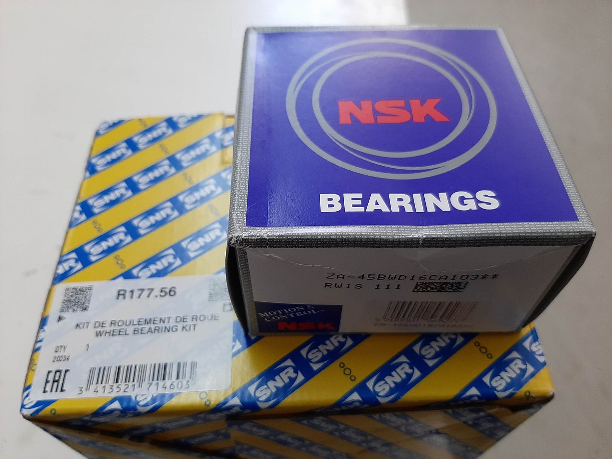

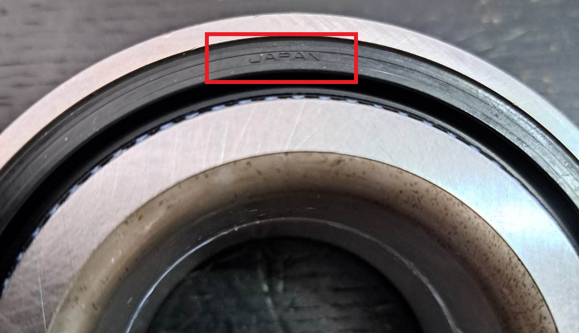

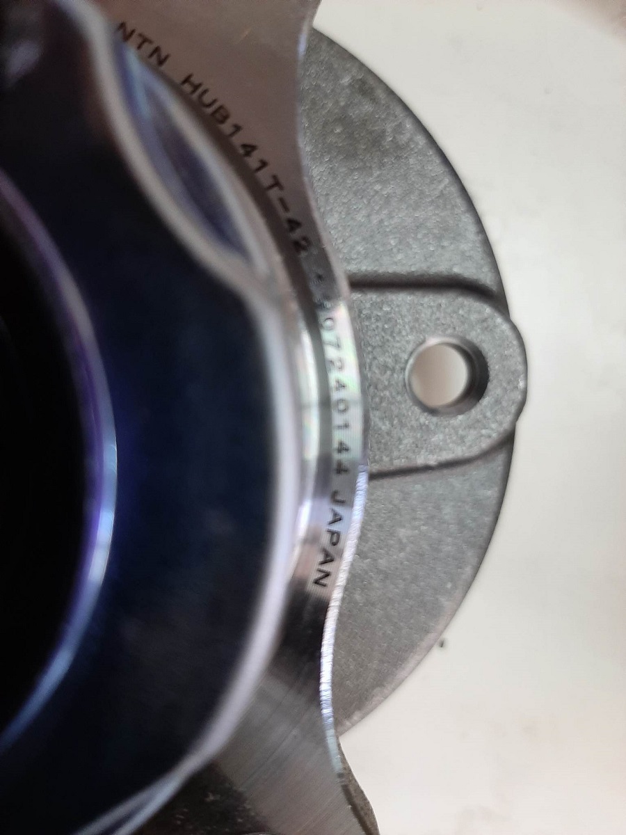

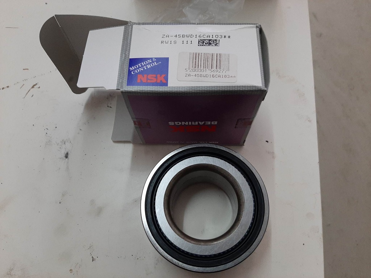

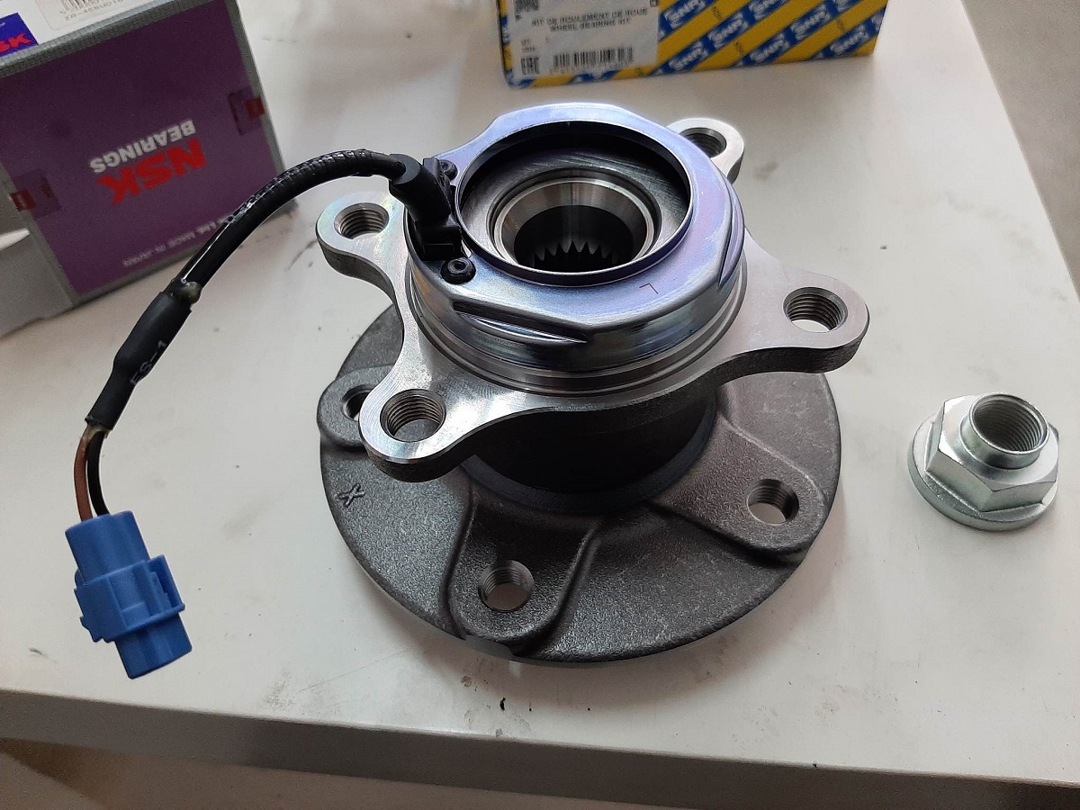

Άλλαξα χτες (207.600 χλμ) ρουλεμάν τροχών μπροστά αριστερά και πίσω αριστερά.
Το μπροστά δεξύ το είχα αλλάξει στα 180.000 χλμ ενώ το πίσω δεξύ αντέχει ακόμα.
Κόστος ανταλλακτικών από ΙΑΠΩΝΙΚΗ (αγορά από τοπικό συνεργείο) 60 € το μπροστινό, 120 € το πίσω.
Κόστος εργασίας και για τα δύο 70 €.
Καθώς το πίσω δεξύ δεν θα αργήσει να παραδόσει... και καθώς η αλλαγή μπορεί να γίνει (από ότι είδα) ακόμα και από μένα σε περίπτωση ανάγκης!!! αγόρασα και το πίσω δεξύ και το φύλαξα στην καβάτζα!!!
Μπροστινό ρουλεμάν (με μαγνητικό αισθητήρα ABS )
Πίσω κιτ
