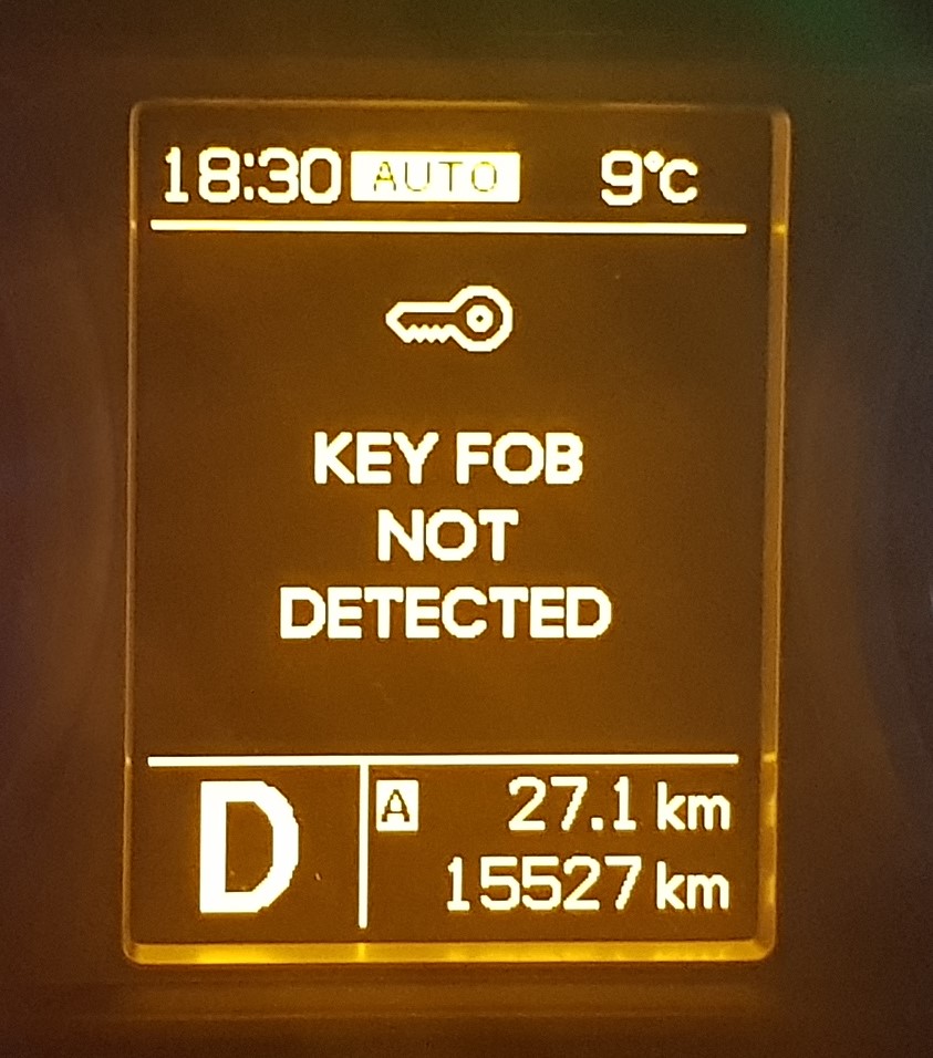

Δημοσίευσηαπό PGP » Πέμ Δεκ 07, 2017 8:12 pm
Εδω και μερικες μερες εχει αρχισει να μου βγαζει αυτο το μυνημα μετα απο την εκκινηση καθε φορα που ανοιγω καποια πορτα.
Πιθανολογώ ότι κάποιος διακόπτης είτε ο ελεγκτής θα έχει φάει κάποια φλασιά!
Το έχει δει κάποιος άλλος αυτο;

Δημοσίευσηαπό Tony Louk » Πέμ Δεκ 07, 2017 8:14 pm
Μήπως αφήνεις το κλειδί μέσα στη θήκη της πόρτας?

Δημοσίευσηαπό PGP » Πέμ Δεκ 07, 2017 8:18 pm
Το κλειδί το αφήνω στην κεντρική κονσόλα μπροστά από τις ταχύτητες.

Δημοσίευσηαπό Tony Louk » Πέμ Δεκ 07, 2017 8:37 pm
Τότε ίσως να έχει αδυνατίσει η μπαταρία του.
Για δοκιμή, όταν ανοίγεις την πόρτα κράτησε το κλειδί δίπλα στο μπουτόν εκκίνησης και δες αν εξαφανίζεται το μήνυμα.

Δημοσίευσηαπό vit2015 » Πέμ Δεκ 07, 2017 9:00 pm
Σύμφωνα με το εγχειρίδιο χρήσης ή το κλειδί είναι μακριά από το πομπό ή έχει τελειώσει η μπαταρία.Αφού το κλειδί είναι κοντά τότε το πρόβλημα είναι η μπαταρία.

Δημοσίευσηαπό PGP » Πέμ Δεκ 07, 2017 9:24 pm
Πέρασα από τον γερμανό και έβαλα νέα μπαταρία....
Δυστυχώς συνεχίζει να το βγάζει.
Ανάβω την μηχανή και αν μετά από αυτό ανοίξει κάποια πόρτα τότε το βγάζει.

Δημοσίευσηαπό BOSS » Πέμ Δεκ 07, 2017 9:30 pm
Nα πας στον γιαπωνεζο,ε suzuki εννοω :p μηπως χρειαζεται καποιον επαναπρογραμματισμο. ;-)

Δημοσίευσηαπό GATOZ » Τετ Αύγ 28, 2019 1:54 pm
Συμπερασμα
Samsung S9+ με led cover αν ειναι κοντα στο κλειδι, βγαζει μηνυμα οτι δεν το βρισκει - καπως το επηρεαζει.
μπορει να συμβαινει και χωρις τη θηκη. και ισως και με αλλα κινητα.
εξαιρουνται τα a5 2017, a7 2019, iphone 7 που τσεκαριστηκαν.
παντως δεν φταιει το κλειδι και δεν χρειαζεται μπαταρια.

Re: KEY FOB NOT DETECTED
Δημοσίευσηαπό stelios8ess » Τετ Αύγ 28, 2019 2:12 pm
Μου το έκανε και εμένα μια φορά. Υπέθεσα μπαταρία και την άλλαξα. Το πρόβλημα παρέμενε.
Σύμφωνα με το βιβλίο (manual) για κάποιο λόγο ξεπρογραμματίστικε.
Το ακουμπάμε στο μπουτόν εκκίνησης και πατάμε το κουμπάκια του μπουτόν εναλλάξ,
κατόπιν δοκιμάζουμε να ξεκινήσουμε την κινητήρα.
Σε εμένα το ξεπέρασε το πρόβλημα.
Δημοσίευσηαπό GATOZ » Τετ Αύγ 28, 2019 2:23 pm
στυλιανε,
α. εφτα δεκεβριου του 2017 ο παναης βρηκε εννεα βαθμους κελσιου καπου στην αθηνα. θα το ελεγα και αχρηστη πληροφορια της ημερας.
β. καμμια σχεση με ξαναπρογραμματισμους και λοιπα, λεμε οτι οταν πλησιασεις το κλειδι στο συγκεκριμενο κινητο με τη συγκεκριμενη ενεργη θηκη, το αυτοκινητο δεν βρισκει το κλειδι. αντι να το ξαναπρογραμματισεις, χρειαζεται απλα να το απομακρυνεις 10-15 εκατοστα απο το κινητο. αρκει. το εβαλα ακριβως για αυτο το λογο, αν το κανει σε καποιον να δοκιμασει να απομακρυνει το κινητο αντι να μπει σε ιστοριες.
Δημοσίευσηαπό stelios8ess » Τετ Αύγ 28, 2019 2:36 pm
Κινητό και μπουτόν δεν τα είχα ποτέ μαζί, γιατί μου έβγαλε το πρόβλημα δεν ξέρω.
Σημασία έχει ότι επανήρθε.
Δημοσίευσηαπό PGP » Τετ Αύγ 28, 2019 4:41 pm
Γάτε... με S9 είμαι και εγώ! Πλέον όλα δουλεύουν καμπάνα, ήθελε να μπριζωθει στην αντιπροσωπεία και από εκείνη την ημέρα ολα μια χαρά με το κλειδί είτε από πάνω είτε από κάτω και μερικές φορές και πλαγιοκολλητά!!!!! χαχαχα!!! απο το S9!
Δοκίμασε χωρίς θήκη!
Δημοσίευσηαπό kostasRS » Τετ Αύγ 28, 2019 5:10 pm
Το Δευτερο κλειδι γιατι δεν το δοκιμαζεις;;
