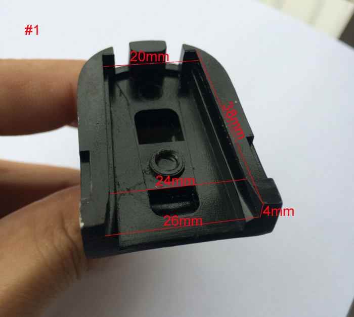

Μετά από επικοινωνία με την πωλητή, βρήκαμε και τον κατάλληλο τύπο της βάσης για να μην χρειάζεται αλλαγή αλλά μόνο βίδωμα-ξε βίδωμα και πλέον αναμένω παραλαβή και χρόνο για εγκατάσταση και δοκιμή.

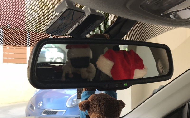

Δημοσίευσηαπό Prokopas » Τετ Ιαν 03, 2018 1:19 pm
Τοποθετήθηκε επιτέλους και ο καθρέπτης :D

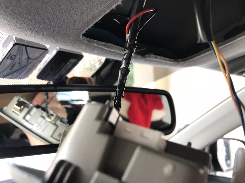

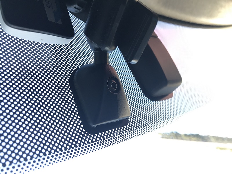

Η διαδικασία ήταν ιδιαίτερα απλή. Ξεβίβωμα του torx που συγκρατούσε τη βάση και σύρσιμο προς τα πάνω για να αφαιρεθεί ο προηγούμενος και αντίστροφα για τον καινούργιο. Ρεύμα πήρα από την πλαφονιέρα, όπως φαίνεται και παρακάτω, καθώς δεν είχα όρεξη να ασχοληθώ με την ασφαλειοθήκη και να πάρω από εκεί. Παρόλο που συνεχίζει να έχει ρεύμα και με κλειστή τη μηχανή, μετά από 10-15 λεπτά σταματάει την παροχή και προσωρινά το άφησα έτσι, ειδικά αφού ο καθρέπτης έχει και κουμπί on/off.
Μελλοντικά, θέλω να τραβήξω ρεύμα και για 2ο αναπτήρα στο υποβραχιόνιο οπότε θα πάρει και ο καθρέπτης από αυτή τη γραμμή. Ο καθρέπτης φαίνεται να δουλεύει σωστά (μαυρίζει όταν ο μπροστινός αισθητήρας δεν ανιχνεύει φως ενώ ο πίσω ανιχνεύει) και σε βραδινά ταξίδια στην Ε.Ο. δεν με ενόχλησαν φώτα πίσω οχημάτων όπως παλιά. :-)

Επίσης πες μου από ποιά καλώδια "έκλεψες" ρεύμα, γιατί λέω να δώσω από κει στην κάμερα!

Γενικά επιλέγουμε κάποια παροχή με ασφάλεια (θεωρητικά παντού ) και βρίσκουμε την ασφάλεια εξαρχής πριν την μετατροπή . Εγω για να τροφοδοτήσω την οθόνη είχα πάρει απο την πλαφονιέρα (απο ενα λαμπάκι )
φαντάζομαι αναφέρεσαι για κάμερα μπροστά ετσι ?
επίσης σαν αναφορά μην χρησιμοποιείτε μονωτική ταινία γιατί με το καιρό φεύγει η κόλλα και μπορεί να έχετε βραχυκύκλωμα ΠΑΝΤΑ βάζουμε θερμοσυστελλόμενο που και δεν κοστίζει και μονώνει σωστά , επίσης ΠΑΝΤΑ κόλληση με καλάι (συνολικά κόστος θερμοσ. καλάι κολλητήρι 20Ε και μας μένουν κιόλας )

Αντώνη, το στήριγμα είναι το #1, από τη σελίδα του πωλητή.
Δεν θυμάμαι δυστυχώς πιο καλώδιο από τη φύσα της πλαφονιέρας είχε ρεύμα :( . Το βρήκα με το πολύμετρο και συνέχισα...
Για την κάμερα, καλύτερα να τραβήξεις ρεύμα από κάπου που θα κόβεται η παροχή μόλις κλείσεις τη μηχανή.
Συμωνώ με τον Πάνο για το θερμοσυστελλόμενο και το καλάι. Θέλω να τραβήξω γραμμή και για 2ο αναπτήρα και γι΄αυτό ο καθρέπτης τοποθετήθηκε "πρόχειρα".

Προκόπη η πλαφονιέρα ξεκουμπώνει???, που έχει "αυτάκια"???, ή έχει κάποιο κρυμμένο βιδάκι???
Δημοσιεύσεις: 10057
Re: Εσωτερικός ηλεκτροχρωματικός καθρέπτης
Δημοσίευσηαπό Prokopas » Πέμ Ιαν 04, 2018 3:13 pm
Μόνο "αυτάκια" έχει Αντώνη.
