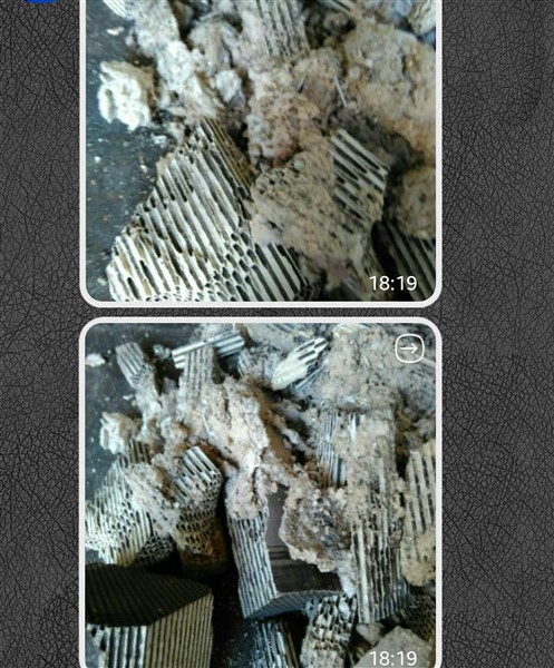

Δημοσίευσηαπό Themis4 » Παρ Μαρ 24, 2017 8:37 pm
Και τι δημιουργεί την αναγέννηση φίλτρου ?
Η ποιότητα καυσίμου νομίζω και ο τρόπος οδήγησης κατά δεύτερον .
Εμένα στα 11500 χλμ που βάζω πάντα από πρατήριο το οποίο ανήκει στην εταιρία και όχι σε ιδιοκτήτη
(έχω πει και παλαιότερα ότι παίζει ρόλο) δεν έχω προβλήματα τέτοιου είδους .
Και με την ευκαιρία δημοσιοποιώ κάποιες φωτογραφίες από κατάσταση pdf που ανοίχτηκε σε SKODA OCTAVIA φίλου ο οποίος έβαζε σε "κακό" πρατήριο πετρέλαιο μετά από 35000 χλμ.
Με μπουκώματα ξεκίνησε και πήγαμε να το ανοίξουμε και είδαμε αυτήν την κατάσταση.
