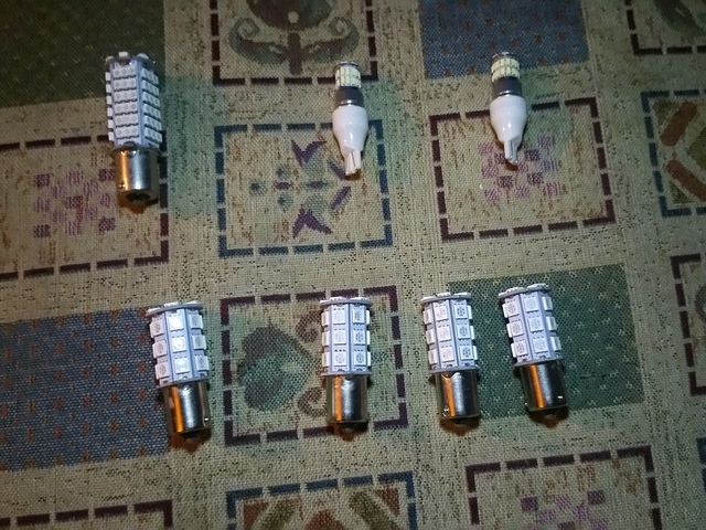

Πρόσφατα αγόρασα τις παρακάτω led λάμπες απο το εβαυ, και όπως φαντάζεστε δεν λειτουργούν για τα μπροστινά φλας.
Σε άλλο αυτοκίνητο δούλεψαν κανονικά.
Τι θα μπορούσα να κάνω για να τις κάνω να δουλέψουν?

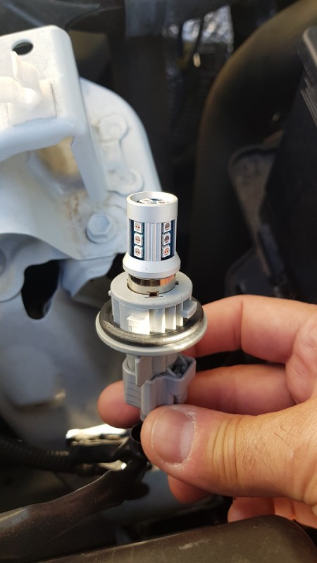

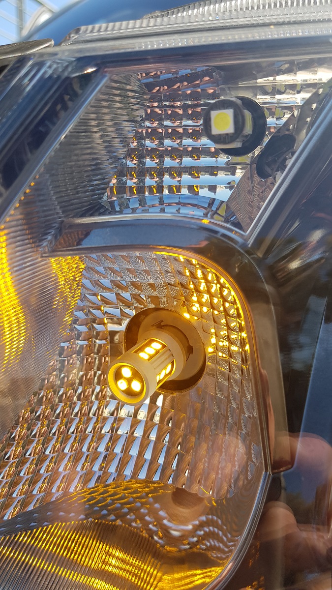

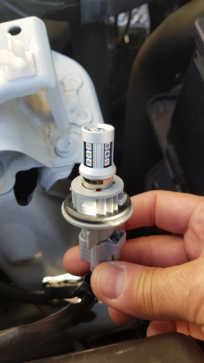

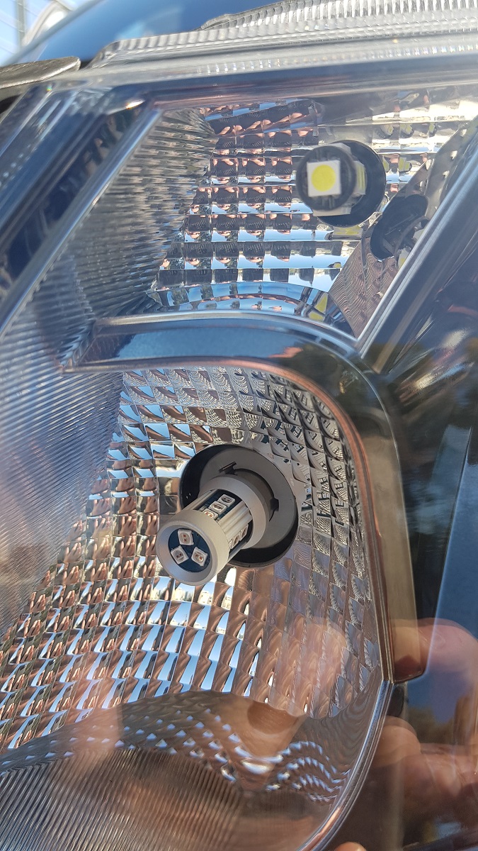

Δημοσίευσηαπό PGP » Τρί Ιαν 30, 2018 4:55 pm
Σημερα πηγα και αγορασα απο το καταστημα HELECO τις παρακατω λαμπες φλας που δουλευουν στο vitara.
Το μοναδικο που παρατηρησα ειναι οτι ενω στα αλαρμ αναβοσβηνουν στην κανονικη ταχυτητα, οταν κανεις σινιαλο αριστερα ή δεξια οι λαμπες αναβοσβηνουν στην διπλη ταχυτητα.
Πολυ πιο γρηγορα δηλαδη. Οχι οτι με ενοχλει προσωπικα, αλλα να σας κανω πληρη περιγραφη!
Φυσικα ειναι plug and play!

Δημοσίευσηαπό vit2015 » Παρ Φεβ 02, 2018 9:57 am
Αυτό γίνεται γιατί τα led έχουν μικρότερη αντίσταση και θεωρεί το σύστημα ότι έχεις καμένο φλάς. Χρειάζεται να βάλεις και μια αντίσταση.

Δημοσίευσηαπό vagelisfil » Παρ Φεβ 02, 2018 12:35 pm
Είχα πάρει πριν λίγες μέρες και εγώ αντίστοιχες λάμπες LED για να αλλάξω στο Rio τα φλας την όπισθεν και το πίσω αμίχλης. (Το Vitara είναι της γυναίκας και δε με αφήνει ούτε τον αναπτήρα να ξεκουμπώσω)
Συνολικό κόστος κάπου 8-9€ (ευτυχώς δε τις έπιασαν και στο τελωνείο).
Το γρηγορότερο φλας (hyper-flash) οφείλετε στη μικρότερη τάση από τις λάμπες LED.
Υπάρχουν τρεις τρόποι να φτιαχτεί:
1. Αγοράζει LED λάμπες με Can Bus που να έχουν την ίδια τάση με τις εργοστασιακές αλογόνου (συνήθως είναι λίγο ακριβούτσικες).

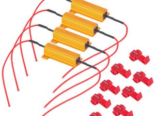

2. Τοποθετείς αντιστάσεις σε κάθε λάμπα φλας. Στο eBay μια τετράδα έχει 4-5€ στην Ελλάδα σε μαγαζιά όπως η HELECO έχουν κάπου στα 10€ η μια.

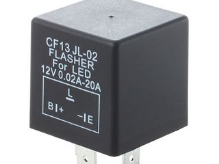

3. Αλλάζεις της φλασιέρα του αυτοκινήτου με μια που να ταιριάζει στην τάση των LED. Κόστος πάλι στα 4-5€.

Δημοσίευσηαπό PGP » Παρ Φεβ 02, 2018 3:08 pm
Ευχαριστω Βαγγελη.
Παω για το 3.
