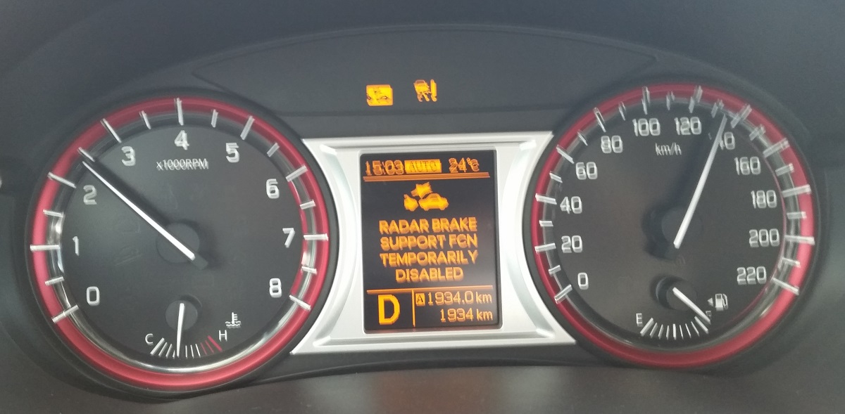

Δημοσίευσηαπό PGP » Πέμ Οκτ 27, 2016 5:50 pm
Ξεκινησαν τα οργανα και οι μουσικες!
Στα ξαφνικα οπως ηταν φυσικο στην αττικη οδο μου αναψαν ολα μπροστα και μεχρι να σταματησω καπου και να σβησω την μηχανη και να την ξαναναψω ηταν μπροστα και δεν αλλαζε οθονη.
Ελπιζω να εχει καταγραψει βλαβη ωστε να το βρουνε.
Είχα ένα άψογο NV 1.4 S auto

Re: Radar Brake Support
Δημοσίευσηαπό Themis4 » Πέμ Οκτ 27, 2016 6:15 pm
Ελεγξε για βρομιές - λασποβροχή στο γυαλοπλαστικό S που καλύπτει το ραντάρ και καθάρισε το .
Δημοσίευσηαπό PGP » Πέμ Οκτ 27, 2016 6:27 pm
Μακη με το που το εσβησα και το ξαναναψα δουλευε κανονικα...
Αν ηταν βρωμια, η εντομο, λογικα θα συνεχιζε.
Δημοσίευσηαπό Themis4 » Πέμ Οκτ 27, 2016 6:32 pm
Μου έχει ανάψει με καταιγίδα πέρσι τον Δεκέμβριο , και το απενεργοποίησα προσωρινά από αριστερά .
Δημοσίευσηαπό Kmarkou » Πέμ Οκτ 27, 2016 7:44 pm
Μου είχε ανάψει το Δεκέμβριο όταν χιόνιζε και είχε γεμίσει χιόνι μπροστά.
από κει και πέρα ποτέ.
καθάρισε το μπροστά στον αισθητήρα
Δημοσίευσηαπό ΜΠΑΛΛΑΣ βαγγελης » Πέμ Οκτ 27, 2016 10:24 pm
Και εμένα μου άναψε μετά από πολλά χλμ χωματόδρομο ,είχε πιάσει σκόνη μπροστά,το καθάρισα και όλα καλά. Το γράφει και στο ενχειριδιο.
Δημοσίευσηαπό Leonvitara » Σάβ Οκτ 29, 2016 1:36 am
Συμφωνώ για το καθάρισμα του αισθητήρα.Συνέβει και σε μένα.
Δημοσίευσηαπό fiverg » Τρί Νοέμ 01, 2016 5:57 pm
Μου έχει συμβεί κι εμένα. Κάπου μπερδεύτηκε σε μια απότομη κατηφόρα που ακολουθούσε ανηφόρα και βγήκε off. Πέρασε την ανηφόρα για εμπόδιο; Κάπου παρακάτω έσβησα, ξανάναψα και επανήλθε χωρίς καθάρισμα του αισθητήρα.
Δημοσίευσηαπό Prokopas » Πέμ Νοέμ 03, 2016 12:41 pm
fiverg έγραψε:Μου έχει συμβεί κι εμένα. Κάπου μπερδεύτηκε σε μια απότομη κατηφόρα που ακολουθούσε ανηφόρα και βγήκε off. Πέρασε την ανηφόρα για εμπόδιο; Κάπου παρακάτω έσβησα, ξανάναψα και επανήλθε χωρίς καθάρισμα του αισθητήρα.
Μία από τα ίδια και εμένα.
Δημοσίευσηαπό DENNISLA » Παρ Νοέμ 04, 2016 1:27 pm
o κατασκευαστης απο οσο γνωριζω λεει οτι πρεπει να εχετε καθαρο το ρανταρ.......αλλιως απενεργοποιηση ;-) ;-)
κ εννοειτε οταν κανετε off-road το απενεργοποιητε ;-) ;-)
Δημοσίευσηαπό GATOZ » Παρ Νοέμ 04, 2016 6:56 pm
Αν δεν κανω λαθος οι ειδοποιήσεις - αυτόματο φρενάρισμα λειτουργούν μέχρι 30km/h?
Και τη Κυριακή σε ΕΟ και σήμερα στην ΑΟ και μου αναψε κάμποσες φορές, αλλά και φρέναρε με 170++ πάνω σε προσπεράσεις!!!
Κατεβαίνοντας το ποτάμι, στο ύψος του allou, στην αριστερή, μάλλον έπιασε το αυτοκίνητο στη δεξιά και με φρέναρε από τα 150 :ugeek: - άσπρισαν μέχρι και οι βόστρυχοι του γερο-gatoz...
Δημοσίευσηαπό PGP » Παρ Νοέμ 04, 2016 7:17 pm
Γράφω απο το αεροδρόμιο!
Στην διαδρομή ΠΑΛΙ μου άναψε....
Σταμάτησα δεξιά και άνοιξα την πόρτα! (μονο)
ΕΣΒΗΣΕ!!!
Τι να πω ρε παιδια
Δημοσίευσηαπό PGP » Παρ Νοέμ 04, 2016 7:18 pm
GATOZ έγραψε:Αν δεν κανω λαθος οι ειδοποιήσεις - αυτόματο φρενάρισμα λειτουργούν μέχρι 30km/h?
Όχι μου κανει τα ίδια και σε μενα στην Αττική οδό όταν προσπερνάω σχετικά κοντα σε άλλους.
